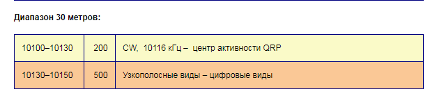

Валентин, точные данные катушек я не помню. Использовал имеющиеся в наличии каркасы, рассчитывал в Mini Ring Core Calculator, потом методом тыка подбирал точно емкости и крутил ферритовые подстроечные сердечники. Диапазон 30 м чисто телеграфный (CW), режим АМ я даже не вводил, ибо сейчас никто им не пользуется. Все выше описанное относится и к катушке опорного генератора 500 кГц. Кстати, намотана она способом "внавал" (беспорядочно), но даже при этом стабильность частоты опорника получилась безупречной. На фото катушки возле передней панели это гетеродинные, сзади - входные диапазонные. Мое мнение - ЭМФ 0,6С в данном приемнике слишком узкий, SSB невозможно принимать. С полосой 1 кГц был бы в самый раз для телеграфа, ну а для SSB - 3 кГц.
