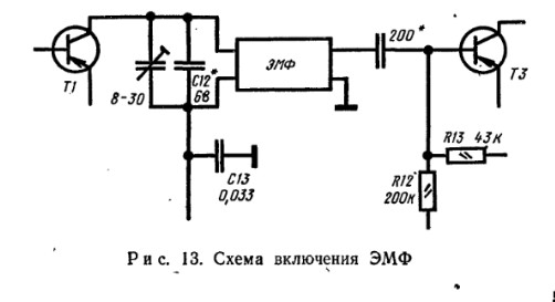

Так это еще проще - никаких катушек! ЭМФ включается в цепь коллектора транзистора смесителя
Емкость конденсаторов параллельно катушкам возбуждения ЭМФ подбирается с помощью КПЕ по максимальной громкости принимаемых станций. У меня с ЭМФ 500-06С получилось что-то порядка 200 пФ

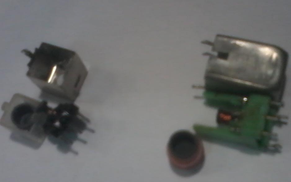

Ищите контур ПЧ от советского транзисторного приемника, в броневом сердечнике - эта такая ферритовая трубочка надевается сверху на каркас с обмоткой. Потом все это в аллюминиевый экран. Делал приемник, когда мне было 15 лет, все по описанию. Жаль не сфоткал, тогда у меня был фотик ЛОМО Смена-8м. Для подбора витков, у меня был генератор на одном транзисторе, с круглой шкалой из картонки. Получилось 100 витков на контуре с 1000 пФ: цеплял через 10 пФ к детекторной головке и еще 10 пФ к генератору. Там познакомился со второй гармоникой.
В 90-е годы стали появляться импортные детальки, все советское безжалостно выкинул из-за нестабильности параметров (надоело материться). Сейчас можно выковырять из старых магнитол контура (на фото). Тут надо чем-то мерить индуктивность. Скажете что нашли, подумаем.
73! Марат, Нижневартовск

Да у меня есть и готовые(в котором я не уверен), и корпус с ферритовой юбкой(пустой). Меня интересует как мотать.

Помню, каркас был секциями по 1,5 мм. мотал по 25 витков 4 секции внавал. Да там без разницы, 500 кГц, хоть слоями виток к витку вверх-вниз.
