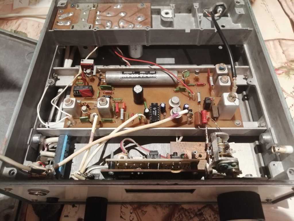

Начал строить приемник Полякова 06 Май 2022 22:05 #57632
  • K157UD2
  • K157UD2 аватар
  • Сообщений: 8
Также делал приёмник из ВРЛ 100. Очень понравился. Запустился со второго включения, после подачи смещения на первый затвор (как и указано в описании). Отличие от описания только катушка ГПД от лампового РП и экран её от РП ВЭФ. Установлена ЦШ Денисова и всё в корпусе от Лён-160.
Фото не знаю как вставить.
Жаль, что В.Т. Поляков не сделал на его базе трансивер. Составил бы достойную конкуренцию и Р-76м2 и UA1FA-160.

Спасибо за фото. Всегда приятно смотреть на аккуратно сделанную и законченную конструкцию.

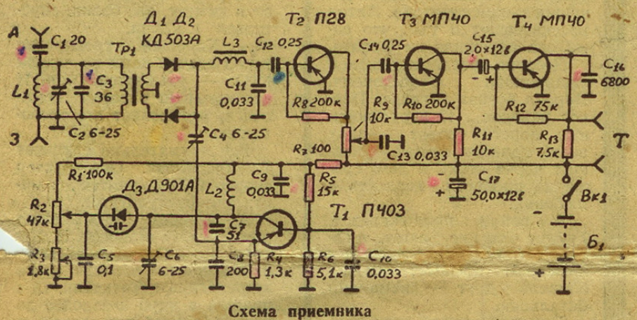

Попалась вот такая схема Полякова, опубликованная в газете, скорее всего " Советский патриот", есть и описание в PDF но сюда не лезет. Кто нибудь делал?

Приветствую! В конце 80-х делал приемник на 14 мГц, по очень схожей схеме, основное отличие в смесителе:
us3iat.qrz.ru/radio/1973/rx_28pol/rx_28pol.htm
Работал приемник очень хорошо. Запитывал его от аккумуляторов. Классика жанра. :)
Больше всего понравилась работа приемника по другой схеме, на 28 мГц с АРУ:
rfanat.ru/s2/pr-1278.html
Делал один к одному. Работал приемник замечательно.
