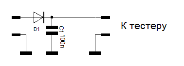

Вообщем убрал я Г-звено между пред усилителем и выходным транзистором
У меня стоит IRF634A
Схема работает
ВЧ около 14-18 В на 75 ом нагрузке
Внизу схема для измерения ВЧ на выходе передатчика
Позже будет схема ТХ ...
