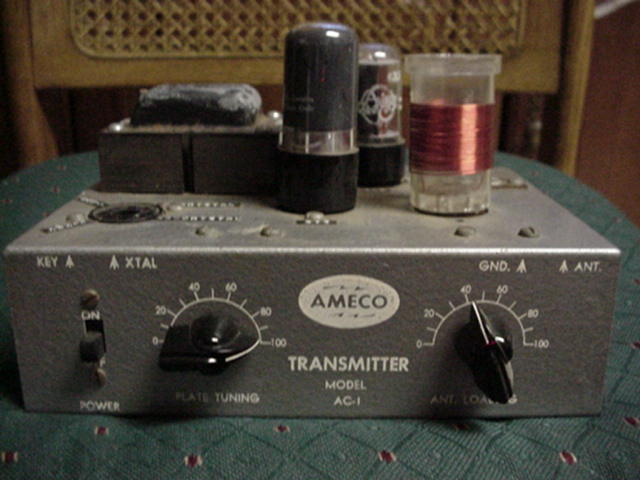

Ameco AC-1 был популярным комплектом передатчиков между 1956 и 1970 годами. Средняя цена около 14,95 долларов США, это был отличный набор. Была ранняя и поздняя версия с различиями в переменных конденсаторах и источнике питания. Средняя выходная мощность составляла от 5 до 7 Вт. w5dxs.tripod.com/ac-1.htm www.qsl.net/wb1gfh/ameco.html

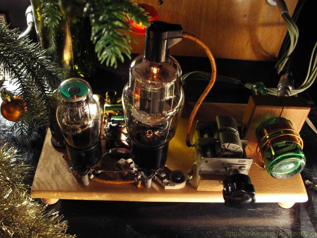

Сегодня добился хорошей работы передатчика.
Схема стала такая же, как в передающей части Paraset.
Стабилизация напряжения экранной сетки удалена.
Удален дроссель в блоке питания.
Мощность в антенне на 3,5 около 9 ватт.
Качество сигнала удовлетворительное, "чирп" мало заметен.
Осталось теперь смонтировать все в корпусе и провести QSO.

И так. Сегодня завинчены последние винтики проведены испытания...
Для полноценного QSO надо сделать коммутацию антенны- кабель получается перетыкать не быстро...
И генеральная уборка последствий конструирования...

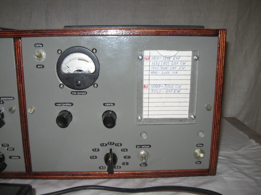

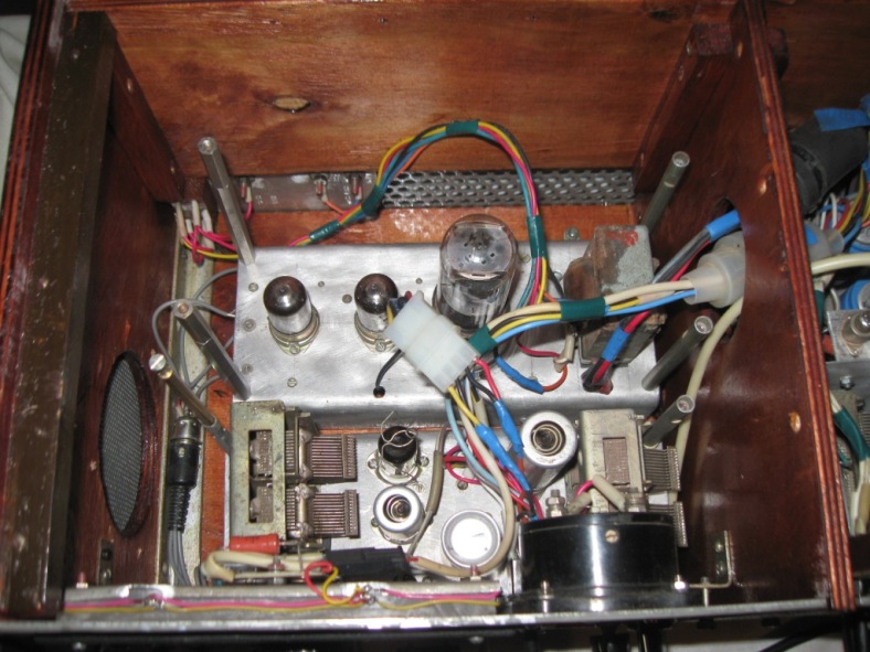

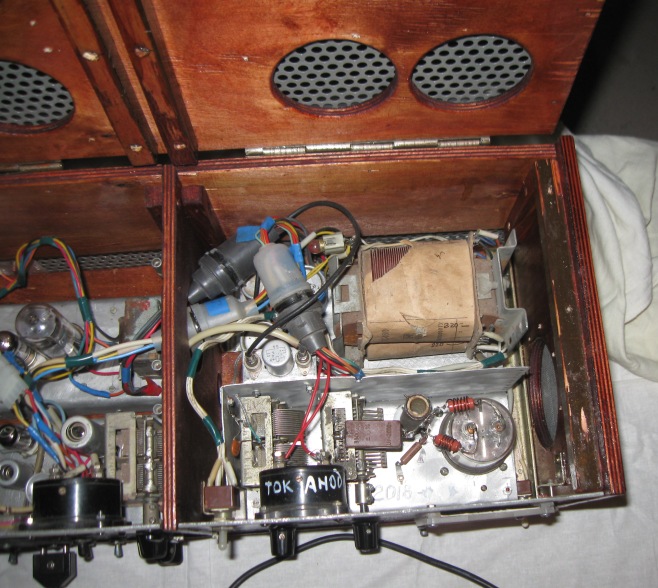

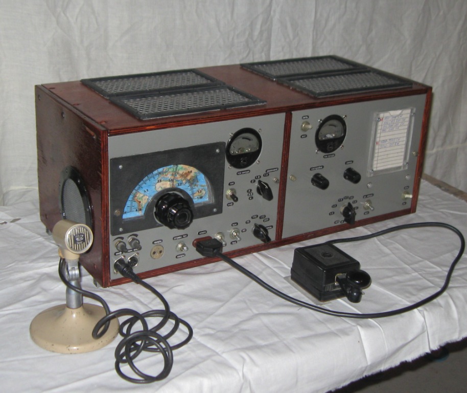

за основу взята схема передатчика из Радио 3/80, плюс усилитель на гу-29-как опция))
телеграфом провёл несколько связей. даже на 160 метрах получилось провести связИ амплитудной модуляцией, правда корреспонденты так и не поняли что я работал в АМ.))
