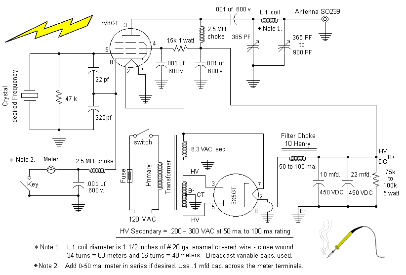

Привет всем!
Понравилась фотка передатчика!
...да ещё под ёлочкой!
Подскажите, а что за схема?
И при чём там 6Е5С ? (для украшения?)
Хочется самому сотворить что-нибудь подобное.
Начал делать передатчик Полякова, да остановился...
В той конструкции лампа не такая "видная" что-ли...
Хочется чтобы на фанере, как старинные приёмники, чтоб лампы наруже были.
Ну и вид незабвенной 6П3С - вдохновляет! :-)
Подскажите, ещё а до каких частот нормально работает 6П3С?
Сколько на выходе ожидать от неё в режиме С ?

R1CJ пишет:
Привет всем!
Александр, это вот тут. www.glowbugs.info/2009/12/evergreen-exci...r-special-night.html

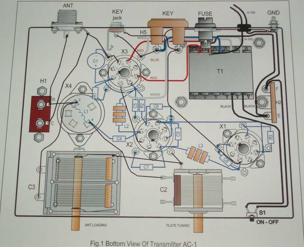

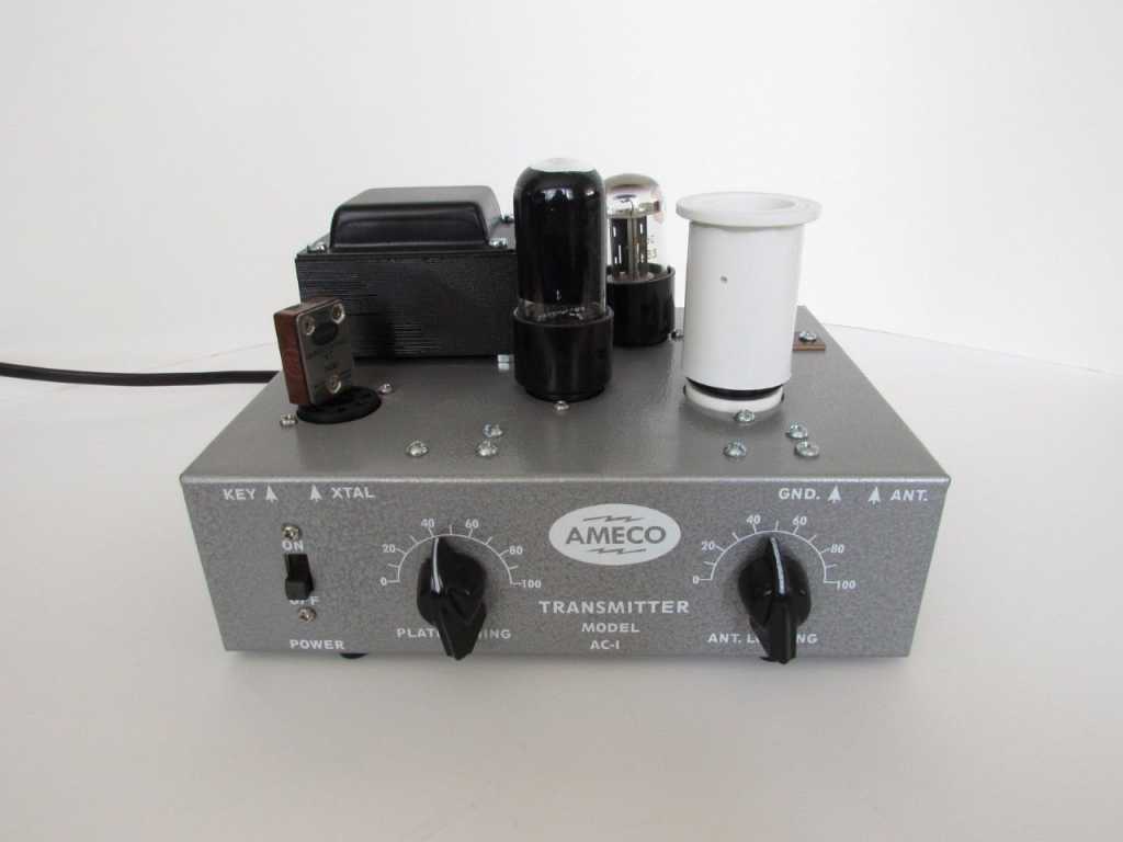

The Ameco AC-1 was a popular transmitter kit between 1956 and 1970.
Average power output was 5 to 7 watts.
w5dxs.tripod.com/ac-1.htm
На Ёбэе есть готовый набор - AMECO AC-1T transmitter DIY REPLICA KIT

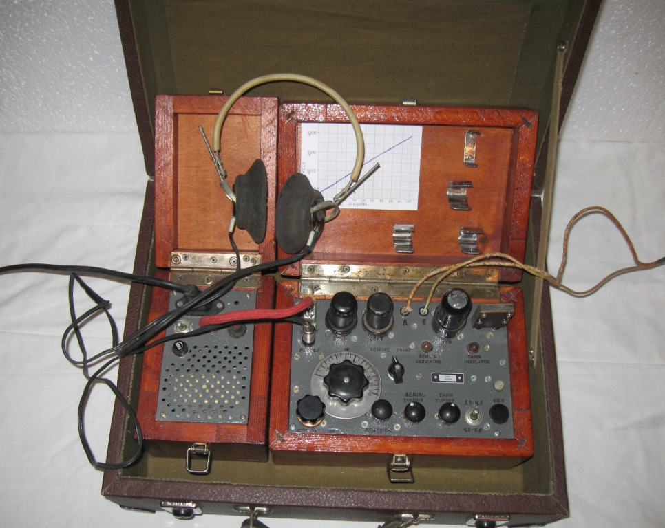

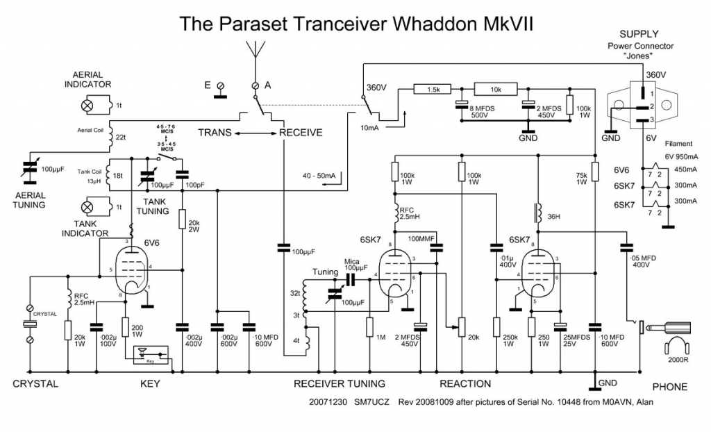

  • UA9SAN
  • UA9SAN аватар
  • Сообщений: 6
  • Репутация: 16

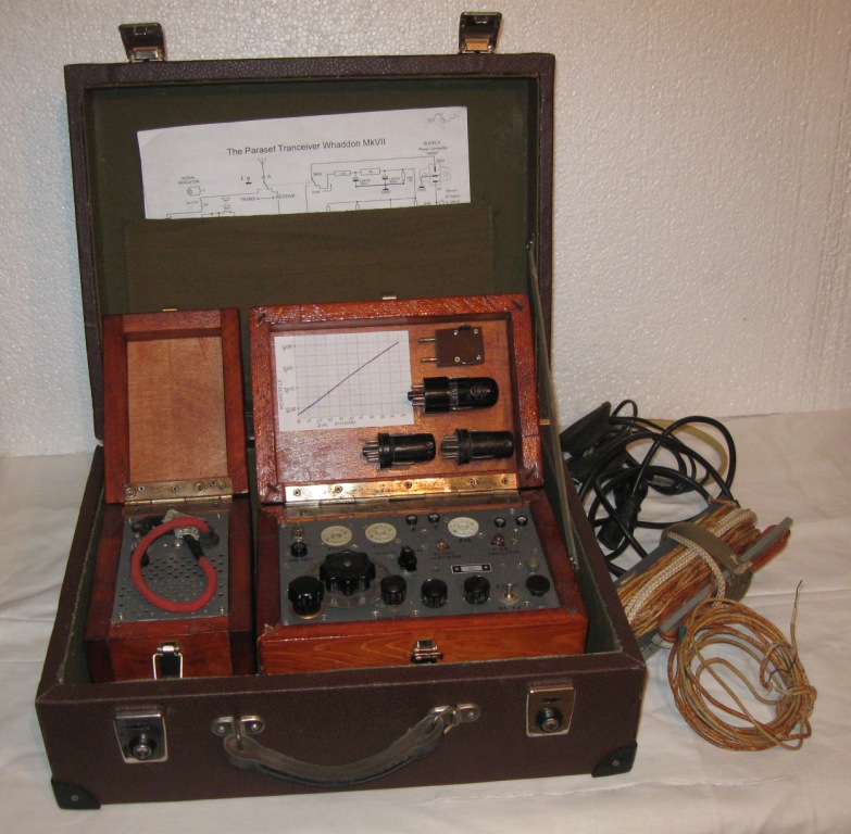

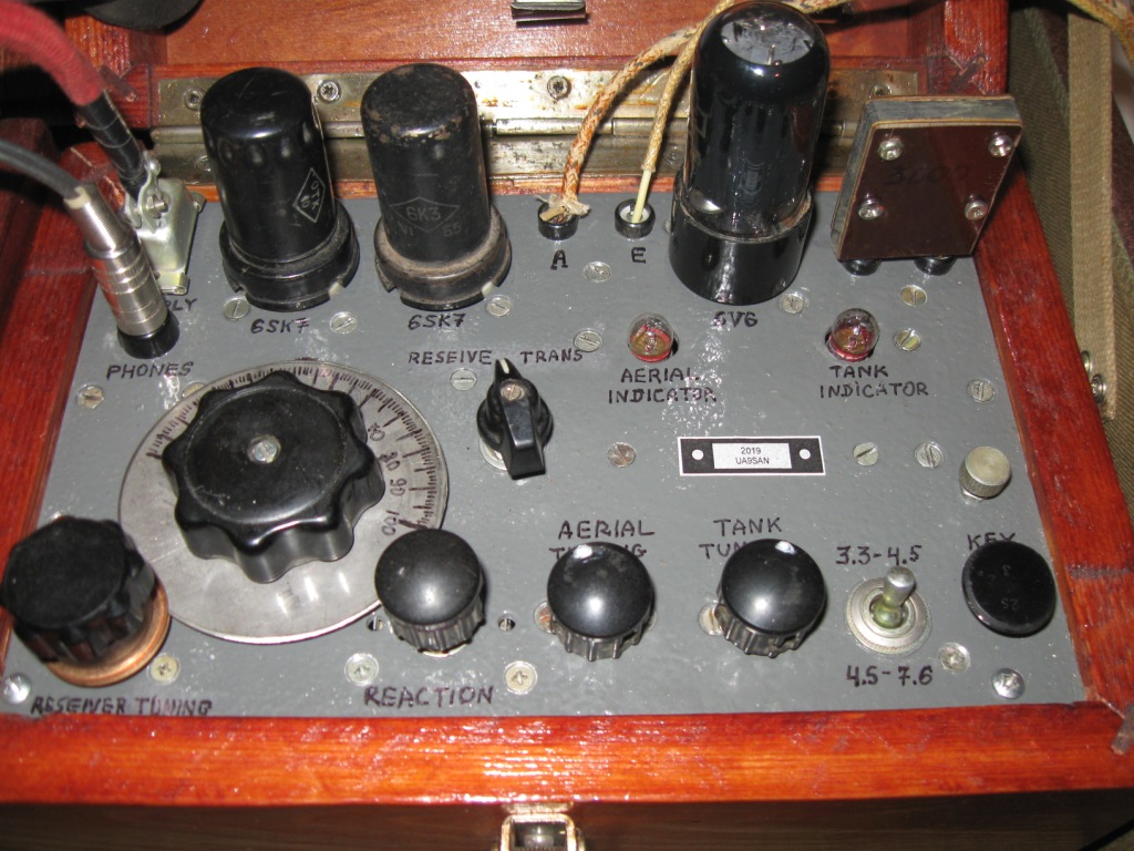

здравствуйте коллеги. вот такой Paraset построил. 2.5 ватта на выходе. провёл только местную связь=30 км, но себя слышал на сдр-приёмники само далеко -в Англии.)
п.с. изготовление чемодана доставило особое удовольствие :)

UA9SAN пишет:
Великолепно!!!!! Спасибо что поделились! 73!
