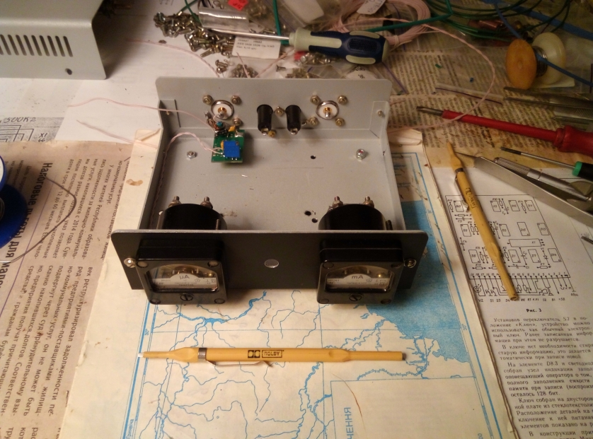

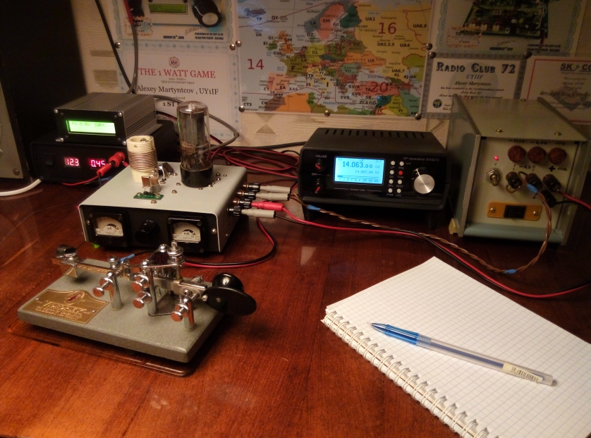

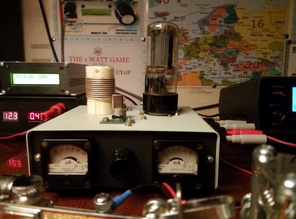

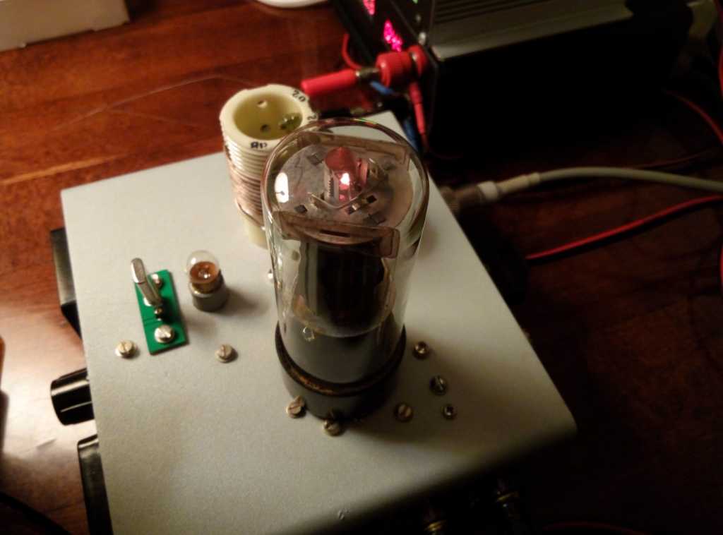

Созрел и я на ламповый передатчик :)
6П3С/14МГц/анодное переключается: 119/158 Вольт.
Мощность для этого диапазона соответственно 0.5 и 1 Ватт.

Алексей, отличная работа! Приятно посмотреть :) Очень хотелось бы услышать его в эфире.

RX3ALL пишет:
Владислав, спасибо! Завтра планирую быть на нем в эфире в районе 14060
Простой телеграфный передатчик 09 Фев 2020 23:44 #47518
  • Сообщений: 2509
  • Репутация: 312
Алексей, к сожалению, только в среду или в четверг смогу послушать вас в эфире. Остальные дни днём буду на работе. На 20м вряд ли услышимся - мёртвая зона. На 40м - вполне вероятно.
Если сделаете анонс, то попробую вас послушать на работе через веб-SDR.
