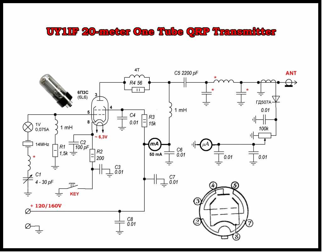

Вы предполагаете, что в цепи сетки сеточный ток составит ток 0,075 А?
Тем не менее лампочка загорается при некоторых кварцах и при настройке П-контура.
При этом ток анода не более 20 mA может быть, к примеру.

zotos пишет:
UY1IF
Алексей, не пробовали уменьшить индуктивность дросселя в цепи катода примерно до 100 мкГ? По идее, сигнал будет подплакивать меньше.
Все пробовал: и дроссель , кстати именно 100 мкГн, и сопротивление 200 Ом - со всем есть чирикание. Индуктивность анодного дросселя тоже уменьшал... Кварцы то маленькие! В карболитовом корпусе у меня нет.

Сейчас переделал примерно по схеме Paraset. Теперь все хорошо, как для одноламповой контрукции!
В моем случае схема трехточки не пошла... Сейчас даже моща возросла с 1-го Ватта при 158 Вольт анодного - до 1,5 Ватта! Чирикает меньше и очень заметно. Схема стала работать более устойчиво и примерно одинаково со всеми моими маленькими кварцами, чего раньше не было.
Схему нарисую позже.

UY1IF пишет:
... Тем не менее лампочка загорается при некоторых кварцах и при настройке П-контура. ...
М-да. Что то вч-ток первой сетки превышает 75 мА. Что больше анодного тока.
UY1IF пишет:
... Чирикает меньше и очень заметно. ...
Избавиться от чирикания можно только путём манипуляции в буферном каскаде. В задающем генераторе манипуляция ключом не допустима, если Вы хотите получить прекрасный сигнал. На эту тему опубликована статья в журнале "Радио" и, часто упоминаемой книге, Бунимовича и Яйленко.

Выше была опечатка, - не очень заметно - должно быть!
Сейчас все хорошо работает, как для такой конструкции и чирикание еле заметно! Цель - передатчик именно на ОДНОЙ лампе!
Переделал по-другому и ничего там уже не превышает :) . Моща получилась 1 Ватт и 2 Ватта.
Простой телеграфный передатчик 17 Фев 2020 08:41 #47651
Прохожий пишет:
Речь идет о маломощном однокаскадном кварцованном передатчике, так что манипуляция вполне допустима и всегда так делалось. Кварц маленький и чсатота достаточно высокая (14 МГц). У меня в подобном передатчике на 7 МГц при 1 Вт мощи чириканья не было, а при 4 Вт уже заметно. Тем не менее, это даже придает свой шарм и узнаваемость в работе на такой аппаратуре. С удовольствием посмотрел ролик, отличная работа, мотивирующая и вдохновляющая что-то попаять, а это самое главное, ИМХО!

Привожу схему, где все недостатки предыдущей устранены.
Работает стабильно с разными кварцами, чирикания нет!

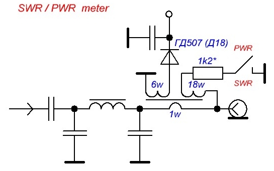

Я в последнее время в маломощные выходные каскады ставлю комбинированный показометр, который в зависимости от положения переключателя (или контактов реле) показывает либо относительную мощность либо относительный КСВ. Конструктивно плату с элементами размещаю непосредственно на антенном разъеме, ферритовое кольцо при этом "надевается" на штырек разъема, формируя один виток первичной обмотки, что обеспечивает минимум рассогласования. Количество витков, указанное на схеме - не критично, необходимо лишь согласовать фазировку обмотки на которой висит балансировочный резистор с фазировкой первичной обмотки. Пределы измерения КСВ примерно такие: начало шкалы КСВ=1, конец шкалы КСВ=3.
Очень удобно использовать для защиты выходного каскада - подаем выход показометра на вход управляющего каскада или на АЦП микроконтроллера и срываем работу осциллятора. Скорость срабатывания почти мгновенная, теоретически это половина периода генерации.

Я такую цепь ставлю в модернизируемые СВ радиостанции. Как раз на выходной разъем. Выход с этого датчика подключаю ко входу МК, который измеряет обычно выходную мощность. Как только что-то не то с КСВ - сразу на экране видно! Заодно с таким показометром, пользователь радиостанции может САМ подрезать/настроить антенну, без использования КСВ-метра.
