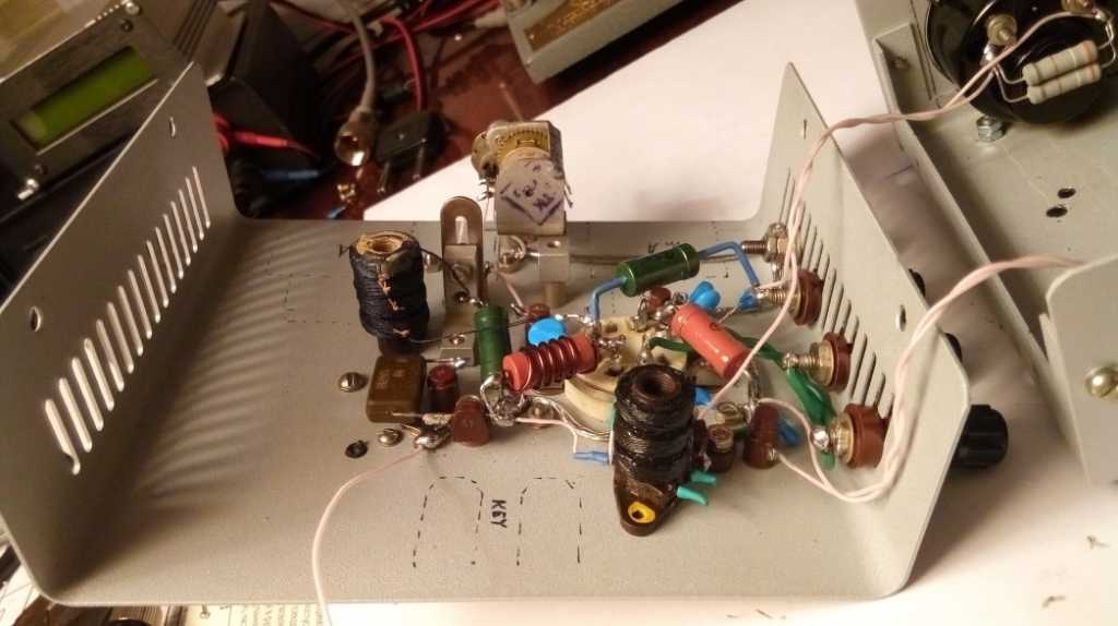

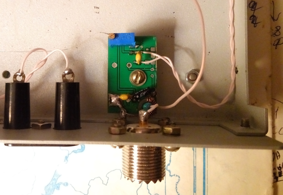

А у меня показометр выполнен так...

Вопрос к Евгению Петровичу (Zotos). А чем обоснован номинал резистора 1,2 кОм, если у нас нагрузка (антенна) 50 Ом? Или он служит для установки "нуля" (точнее - единицы) в режиме КСВ-показометра?

Отношение резистора 1,2кОм к 50 Ом равно отношению витков токовой (центральная жила разъема) и обмотки напряжения (обмотка на резистор 1,2 кОм) Если равенство выполняется (нагрузка равна резистору 1,2 деленному на коэфф трансформации по сопротивлению), то токи через катушки равны и противоположны и следовательно на выходе показометра нет напряжения. Простой ВЧ мост на трансформаторе. Только вот в чем беда - надо колечки качественные. Тут не просто ШПТЛ и феррит 400 или 600 не пройдет на ВЧ бендах.

Андрей, спасибо за пояснения! Все просто, "на пальцах" и понятно. У меня в антенном коммутаторе тоже такой же ВЧ показометр на колечке. Я им пользуюсь только по принципу "больше-меньше". Оказывается, еще можно и КСВ контролировать. Спасибо за науку!

Не совсем КСВ. На сколько отличается сопротивление нагрузки от этих самых 50 Ом. Оно может быть меньше или больше... А может получиться так что активное не 50 Ом а комплексное - 50! Так что тут как показометр - да. Но относится как к серьезному прибору не стоит :)

Да, балансировка моста с учетом коэф.трансформации
UD0CAJ
IMHO мост он и в африке мост - он сравнивает комплексное сопротивление
одной части моста ( в данном случае активное 1,2k) с комплексным сопротивлением
другой части (антенны). А показометр он только в той части, что привязан к определенной мощности
передатчика. Если эта мощность постоянная, как в случае с QRP аппаратурой, то этот показометр при соответствующей калибровке можно назвать прибором т.е., измерителем.

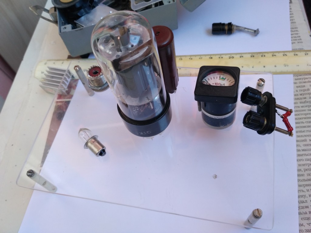

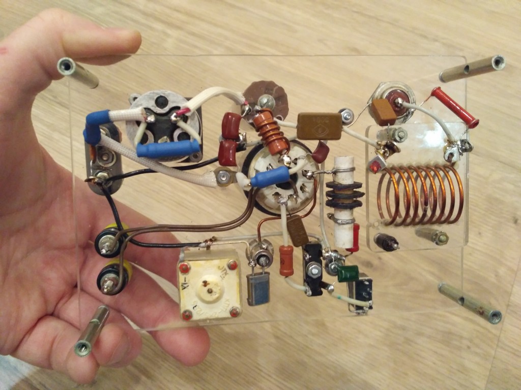

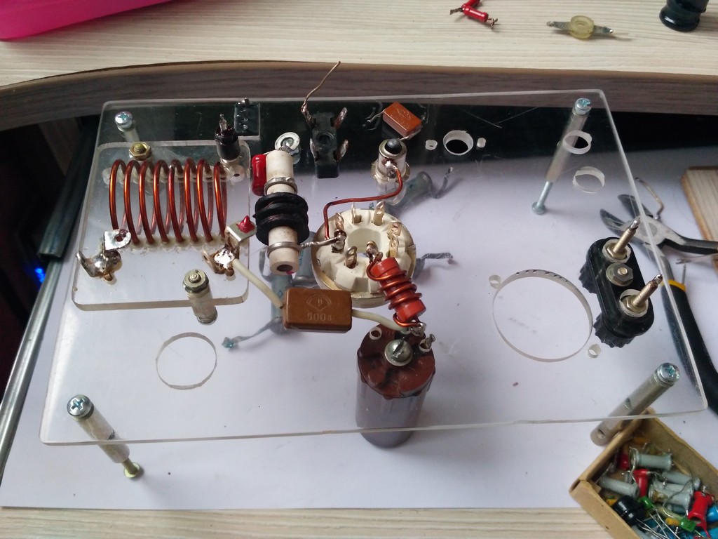

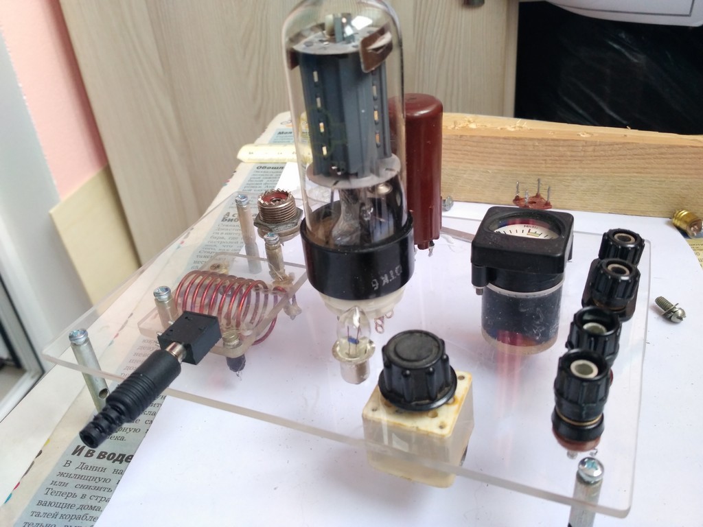

Приветствую!

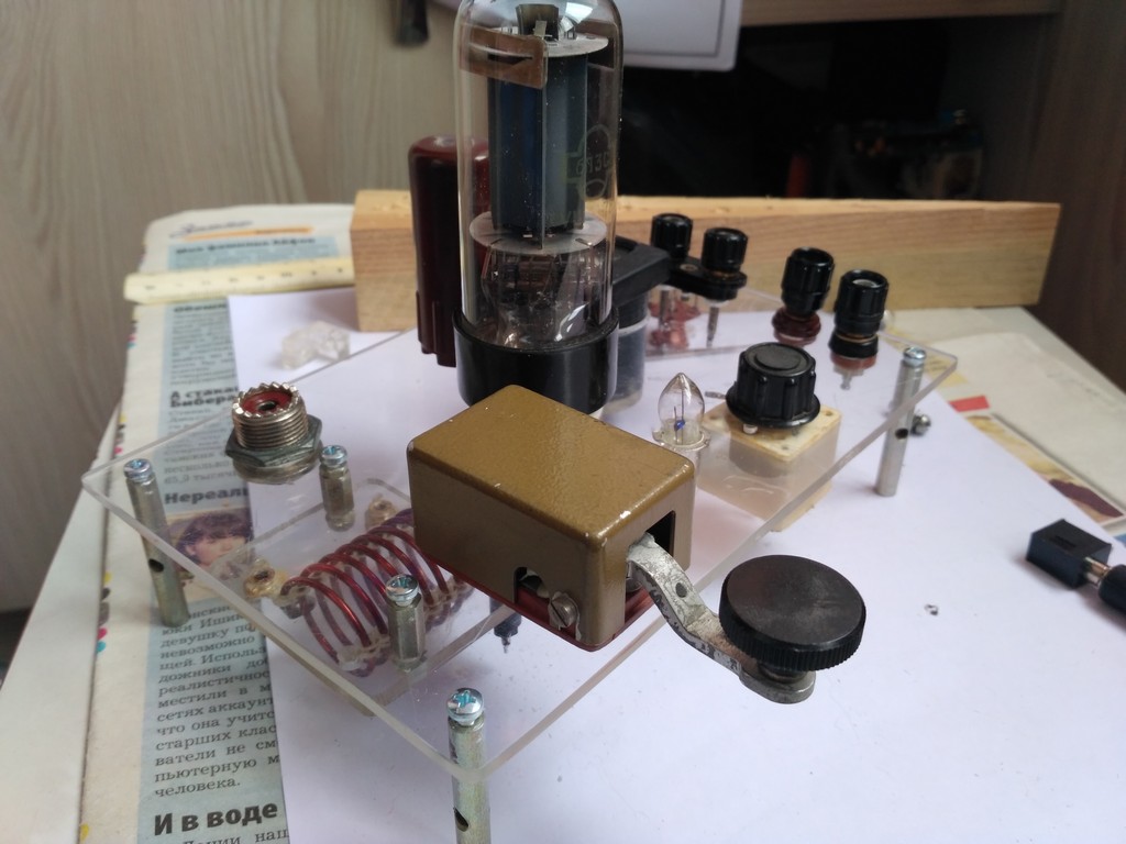

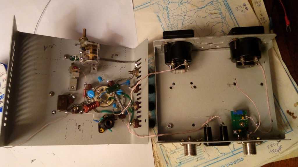

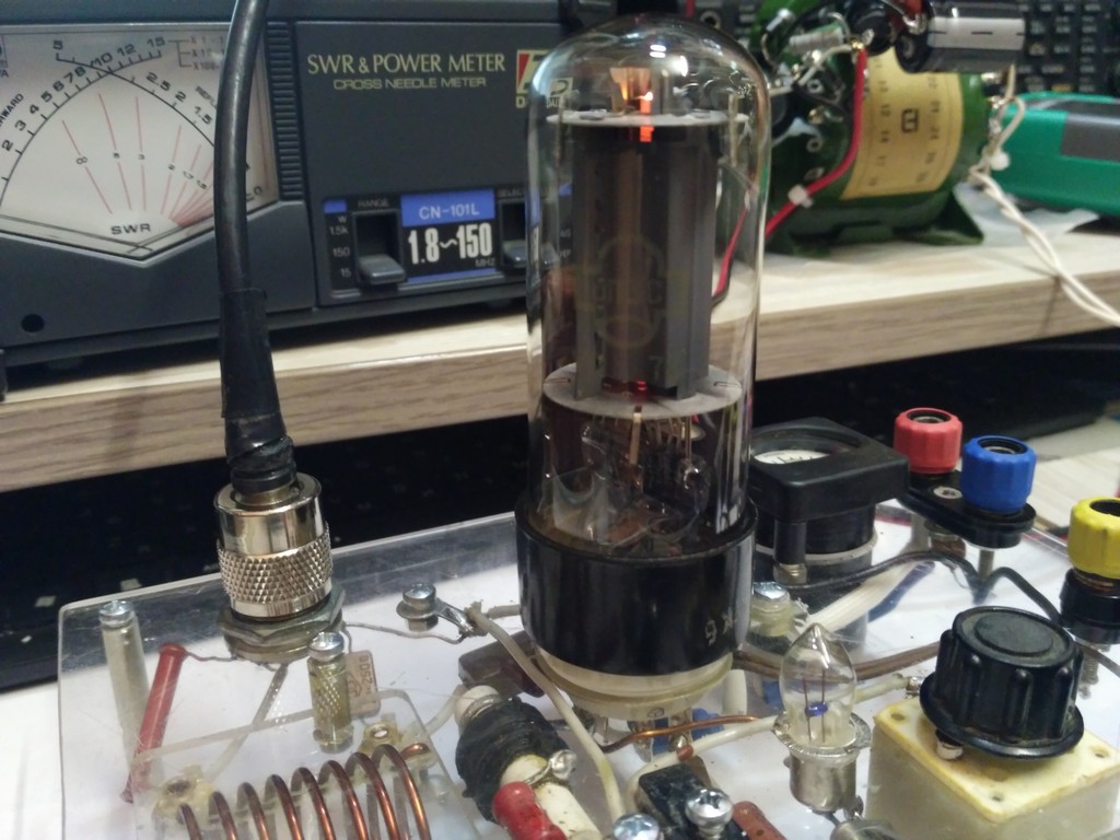

Спасибо Алексею UY1IF за публикацию своего передатчика, но тема заразная оказалась :)
Решил повторить схему, на выходных начал ваять.
Есть ещё небольшие задумки, но в целом схема рабочая. P=1,5 Вт на эквиваленте. Ua=155в (180в-ХХ) под нагрузкой 35mA.
Первоначальная катушка в П-контуре не пошла, маловата индуктивность оказалась, пока поставил неказистую, но всё настроилось, позже переделаю для эстетического вида.
Также хочу поставить более качественный КПЕ для большей стабильности, но пока не нашёл.
Кварц 14062.5 , перестройка 14054.4 - 14071.4 получилась, то что доктор прописал!
БП пока временно на соплях, хочу также попробовать DC-DC 12в на 170+6,3, заказана из Китая.
Теперь эфирные испытания, пока после работы не успеваю в проход...
72!
Процесс сборки в фотоотчёте + видео первые включения.
Юрий EW6X
