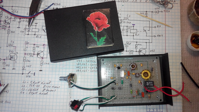

  • UT4UUM
  • UT4UUM аватар
Вот и я утоляю зуд рук паянием разных устройств. Есть свои плюсы карантина :whistle:
Сегодня за неспешные четыре часа родился 20-м передатчик Алексея UY1IF. Передатчик КТ315Г, релейный ключик на КТ361В, варикапная расстройка на двух диодах 1N4007 с питанием от 78L06. Осталось запихнуть в корпус и можно в поля.
Последнее - самый трудоемкий процесс. Корпус с 1мм стали и очень нехотя сверлится и пилится...
Андрей. Ru-QRP #367

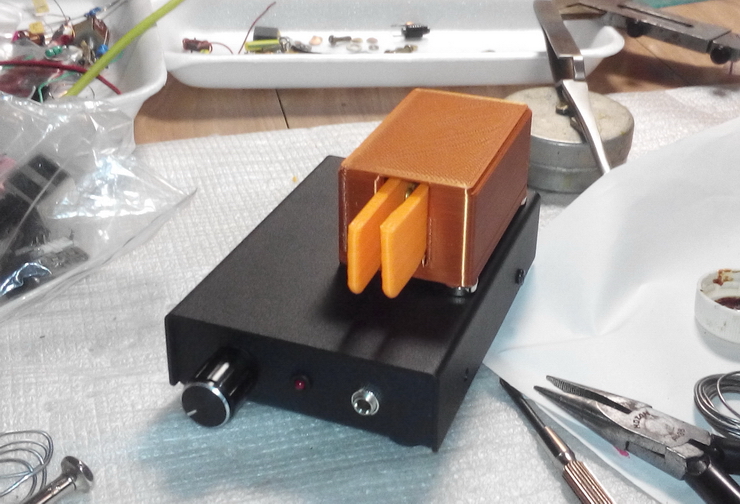

  • UT4UUM
  • UT4UUM аватар
У меня тоже есть много "косоруких" устройств, я ими иногда пользуюсь, но стыдно показывать на форуме.
Сейчас у меня нет антенны на 20-ку, но надеюсь скоро эта ситуация разрешится.
А прохождение да, отвратительное. Но для этого есть еще 200мВт ТХ на 7.000МГц. 9-10мая может запущу с полей как маяк. Следующая поделка будет "Полевик 20+40" Влада R2DNN со встроенным АКБ и системой зарядки. ;)
Вот такое чудо получилось. Так и просится лазерная гравировка надписей органов управления (пока сделать негде). На фото с китайским ключиком с Али:
Андрей. Ru-QRP #367
