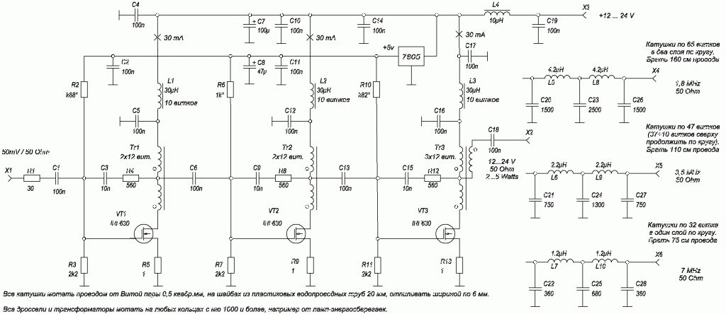

Экспериментирую с усилителем на транзисторе BS170. Возник вопрос: какое минимальное вч напряжение должно быть на затворе, что он перешел в режим усиления? Транзистор же ключевой. Вот, например, на 7МГц при напряжении смещения 2.1В и вч амплитуде 0,54В он усиливать не хочет.

Задайте ток покоя 10...20 mA, транзистор "выйдет" на узкий линейный участок. За ним нужно следить: при нагреве ток будет увеличиваться.

Задал ток покоя 17 мА, такой ток получается при смещении 1,4В, на нагрузке - 1.1В амплитудное.
Максимальное амплитудное на нагрузке 2,5В при смещении 1,9В и токе покоя 44мА.
на входе в обоих случаях 0,6В
Видимо надо ставить промежуточный усилительный каскад. У R3AJA в книге такая схема работает с синтезатором и Ардуино. Какой коэфф усиления делать в промежуточном каскаде? Усиливать до уровня TTL?

Собирал в линеечку мосфеты, irf630 и bs170, более 3-х каскадов нежелательно. В истоки (мосфетам!) по 1 ому: и ток по падению напряжения оперативно видно, и устойчивость выше. Усиление каждого каскада 5...7 раз. Лучше первым ставить биполярник, вторым - bs170. Много выкладывал на cqham.ru, полистайте странички здесь:
qrp.ru/forum/9-%D0%A1%D0%B0%D0%BC%D0%BE%...0?limitstart=0#37029
Для телеграфного режима "С" начальный ток ставят минимальный или ниже порога открывания.

Буду пробовать с резистором 1 ом и сделаю предварительный каскад на биполярнике с усилением 5-7 раз. Спасибо за совет.

Не-не, биполярник - сколько даст усиления, зависит от схемы и монтажа. Важно не выйти на порог самовозбуждения, с запасом.

Понятно. Ну попробую менять усиление. Можно вообще в эмиттер (каскад будет с общим эмиттером) поставить переменный резистор и поиграть с усилением.

Поставил 2Т312б, поднял вх сигнал до 1В. Все равно BS170 в режим усиления не переходит. Менял смещение и ток покоя - нет результата. Сделаю перерыв - надо в командировку съездить.

Печенкой чую (расчетами не владею) что-то с согласованием сопротивлений "не то". Без схемы - нечего делать.
