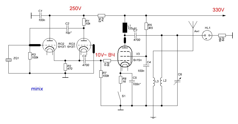

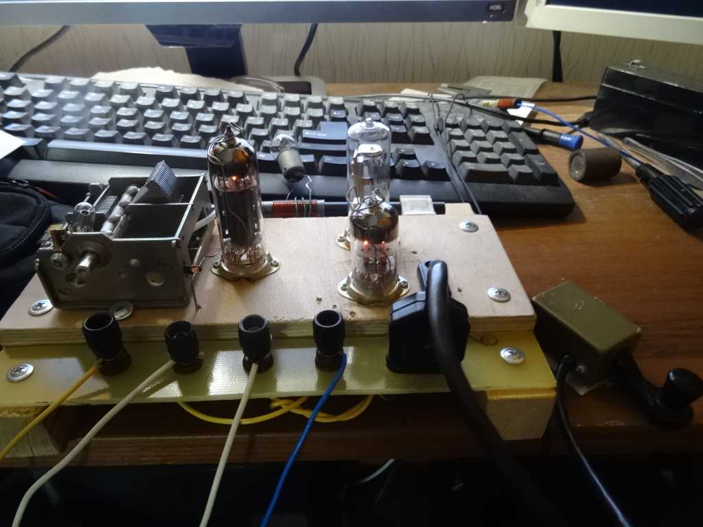

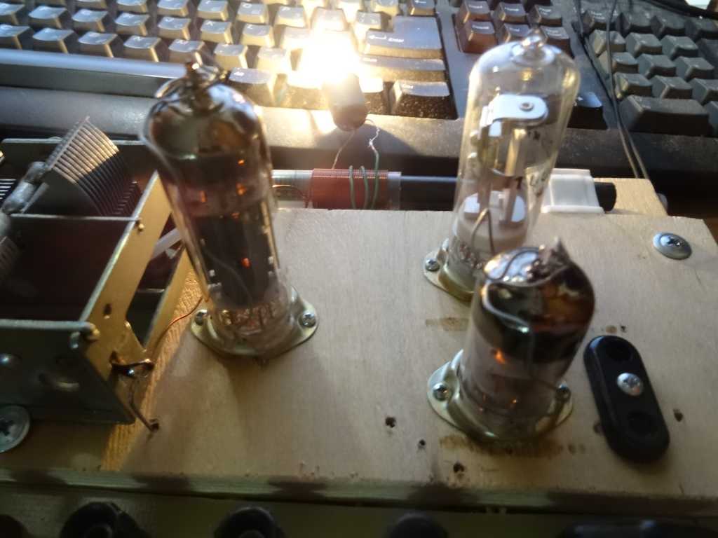

Собрал в одно целое два хороших каскада. Получилось замечательно просто и устойчиво. Терпит любую компоновку и фанерное шасси. Не чирпает. Свои честные 5 Ватт тянет.

Надо сказать, что использование магнитной антенны, как в моей конструкции, на частотах выше 1,8 МГц не желательно, в силу различных нелинейных эффектов в феррите, которые обогащают сигнал гармониками, и больших потерь, но при небольших (до 5 Ватт) мощностях и на низких частотах это допустимо.
Видно, что тон чистый, и даже такая сложная нагрузка как лампа накаливания, которая меняет свое сопротивление в 10 раз при нагреве, не влияет на частоту. Цепочкой R8 C5 можно влиять на жесткость манипуляции - постоянную времени открывания 6П15П через разрядку C5 на R8. Замена R8 на 220 Ом сильно смягчает сигнал и убирает щелчки, это видно на осциллограмме.

Что за толстые черные 3 полоски на схеме, на сетках 6н3п и аноде пятнадцатой? Небольшую расстроечку не мешало бы ввести. Кварц на какую частоту?

RN4R пишет:
Полоски - антипаразитные дроссели. В задающем генераторе можно не ставить, а в анод 6п15п - обязательно. 4-6 витков на колечке 5 мм 2000нн. Введите - варикап или переменник послед кварца. На какую поставите, на такую и будет. У меня 3778 кГц и 3555 кГц. С2 смело можно уменьшить до 1-2 пФ. Сначала он был на 1000 и 1820 кГц, по этому там С2 был 10 пФ. Если большой поставите - кварц не заведется, если маленький - на гармониках генерацию можете получить. Но в целом этот ЗГ самый лучший из всего, что мне попадалось. Без выкрутасов и спектр довольно чистый.
