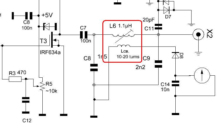

Переделал схему согласно подсказкам ...
Связь вернее сигнал на детектор ВЧ мощности теперь снимаю через катушку связи поверх П-контура ... (Рис.1)
Кстати теперь показания почти совпадают что на антенне что на эквиваленте

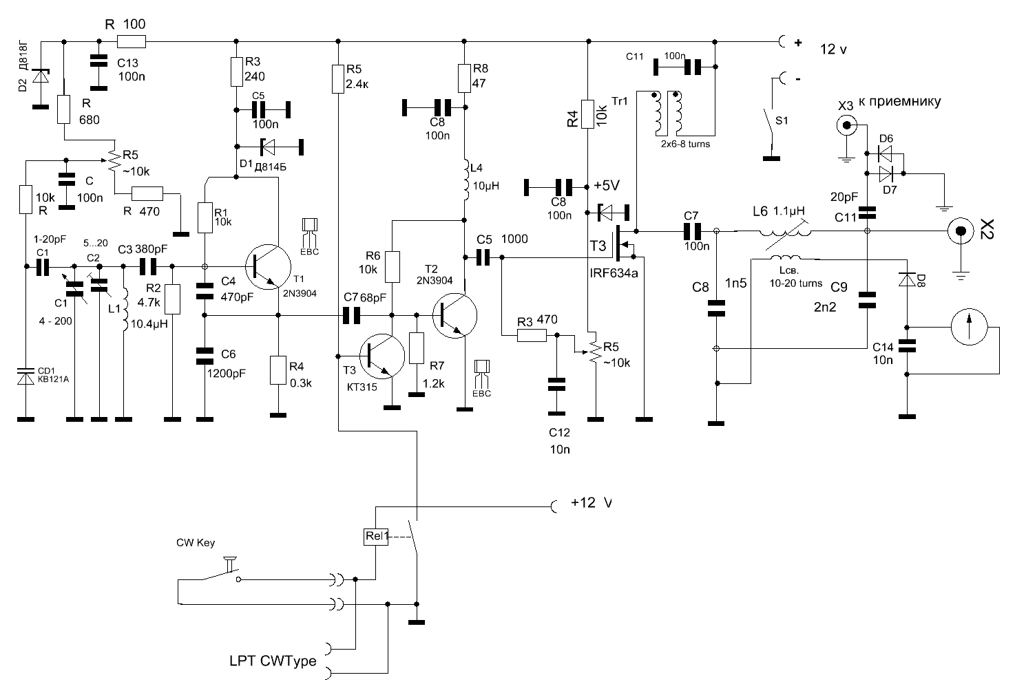

Окончательная схема ... (Рис.2)
Провел 39 куесо на 80м в CQMIR тесте ночь поностью не работал был большой перерыв ...
Ничего не понимаю проверил расчет катушки - немного ошибся
Теперь странно при диаметре провода 0.2 мм длина намотки = 3 мм :-?
согласно формуле d=l/n .... странно

Полезно было бы C9 - связь с антенной, сделать либо перестраиваемым, либо переключаемым. Это позволит правильно согласовать антенну с передатчиком.
Такой индикатор настройки, как сейчас, не годится. Он показывает наличие ВЧ напряжения на П-контуре и только. Желательно подключить его к выходу П-контура, как было сделано раньше, но при правильном подключении детектора к ВЧ цепям (через небольшую ёмкость связи). Либо, поставить трансформатор тока, как делают в КСВ метрах.
В разрыв провода, идущего от П-контура к антенне, включается трансформатор на колечке, первичная обмотка которого представляет 1..2 витка (включается в разрыв провода), а вторичная может быть 20...30 витков.
Вот к вторичной обмотке и должен подключаться ваш детектор для индикации настойки антенны.
Будет виден именно ток в антенну, по максимуму которого и нужно настраивать П-контур.
Будут лучше слышать и отвечать корреспонденты. :-)
73! Валерий YL2GL

Re: Простой телеграфный передатчик 16 Май 2011 05:10 #3606
yl2gl пишет:
Вот к вторичной обмотке и должен подключаться ваш детектор для индикации настойки антенны.Будет виден именно ток в антенну, по максимуму которого и нужно настраивать П-контур.
Чуть не так,кольцо со вторичкой просто надето на провод к антенне.
Re: Простой телеграфный передатчик 16 Май 2011 06:58 #3607
  • UR5FCM
  • UR5FCM аватар
  • Сообщений: 247
Да совершенно верно я так и делал в ТПП "Микро80". намотал где-то 20витков и провод от п-контура к антенне сверху 1 виток
Пришлось поставить с прибором резистор 150К а то зашкаливает :)

Re: Простой телеграфный передатчик 16 Май 2011 15:36 #3608
  • yl2gl
  • yl2gl аватар
  • Сообщений: 412
  • Репутация: 9
Можно и два витка в случае недостаточной чувствительности индикатора к QRP мощности передатчика. Работает. :-)

Re: Простой телеграфный передатчик 16 Май 2011 21:16 #3609
  • UR5FCM
  • UR5FCM аватар
  • Сообщений: 247
Привет всем!
Кто подскажет какая оптимальная емкость связи варикапа с контуром гетеродина
Дело в том что при 20пФ получается сдвиг 1.5 -2 кГц и чистый тон при манипуляции ...
Дельта f = 30-32 кГц ...
Пробовал ставить емкость 200пф перекрытие возросло до 100 и выше кГц ...
При манипуляции частота уходит на 10 кГц вниз и тон сильно искажен ...
На работе советовался с инженерами : они говорят что можно ставить хоть 1 мкФ ...
Кто подскажет
Re: Простой телеграфный передатчик 16 Май 2011 21:44 #3610
  • yl2gl
  • yl2gl аватар
  • Сообщений: 412
  • Репутация: 9
Варикапы разные бывают, с разной добротностью. Особенно старых типов.
И чем больше связь варикапа с контуром, тем больше требования качеству источника питания варикапа и экранировки монтажа. В противном случае варикап вносит в контур фазовый шум, который и загрязняет сигнал передатчика.
73! Валерий YL2GL
yl2gl.ucoz.net
