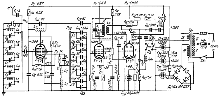

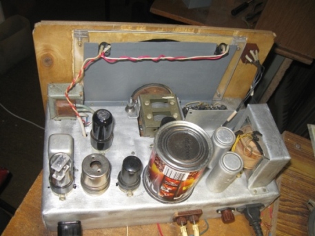

схема приёмника была опубликована в журнале Радио 8/62 год, приёмник Фонарёва.
Возможно с приёмником выполненым по этой схеме в то время и можно было работать в эфире, но сейчас без ару очень тоскливо, да и чувствительность аппарата очень плохая. в общем была добавлена цепь ару, добавлен унч на 6п6с и ещё чего то , уже не помню. приёмник этот включаю послушать хулиганов на 3 мгц. АМ он принимает шикарно. в банке из под кофе- высокодобротный контур ПЧ намотанный на картонном каркасе (шпулька от гидроизоляции) :)

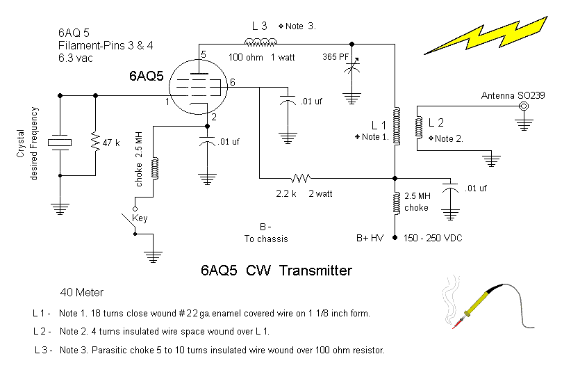

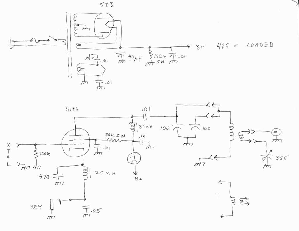

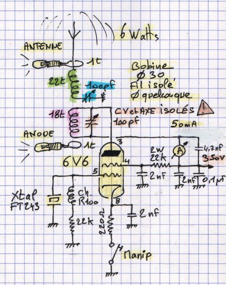

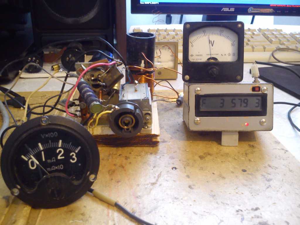

Небольшие эксперименты,с QRP передатчиком на 6П6С, Ua-250в,Рвых-2,5Ватт,получился эдакий "винегрет"по чуть-чуть из разных схем,готовлю корпус,чтоб выглядел красиво)

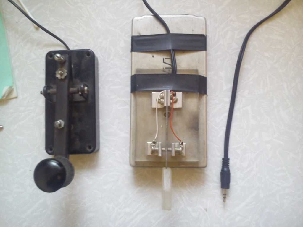

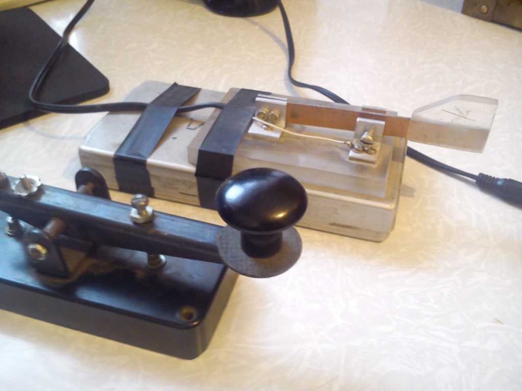

Немного не по-теме,ключи,пока,только такие,на вертикальном обучаться(работать),больше нравиться.И вот ещё,собранный электронный ключ по схеме RA3WDK,заработал сразу.
