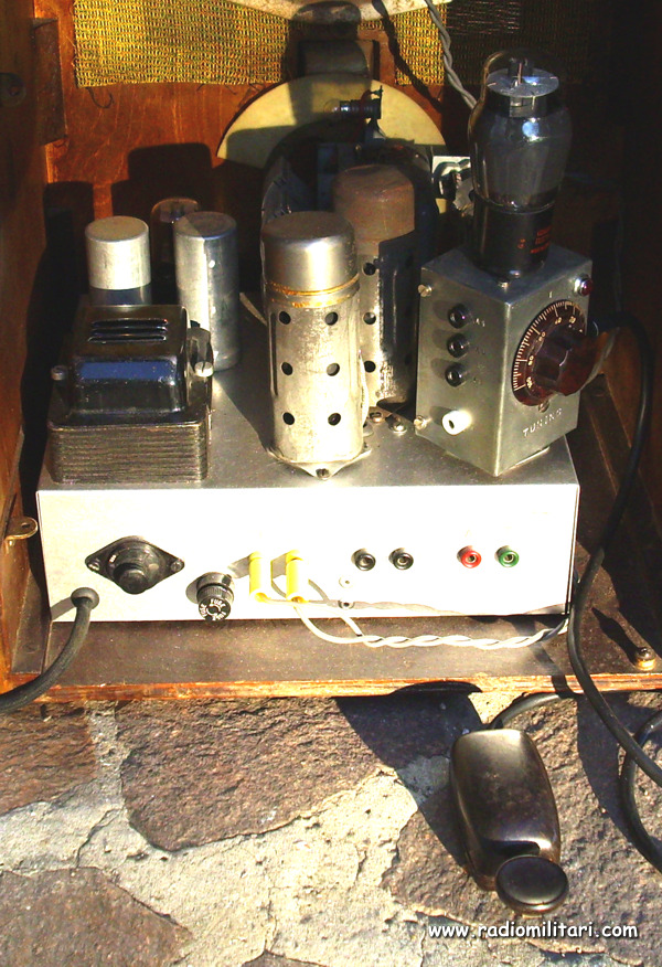

Интересное решение шпионской радиостанции:

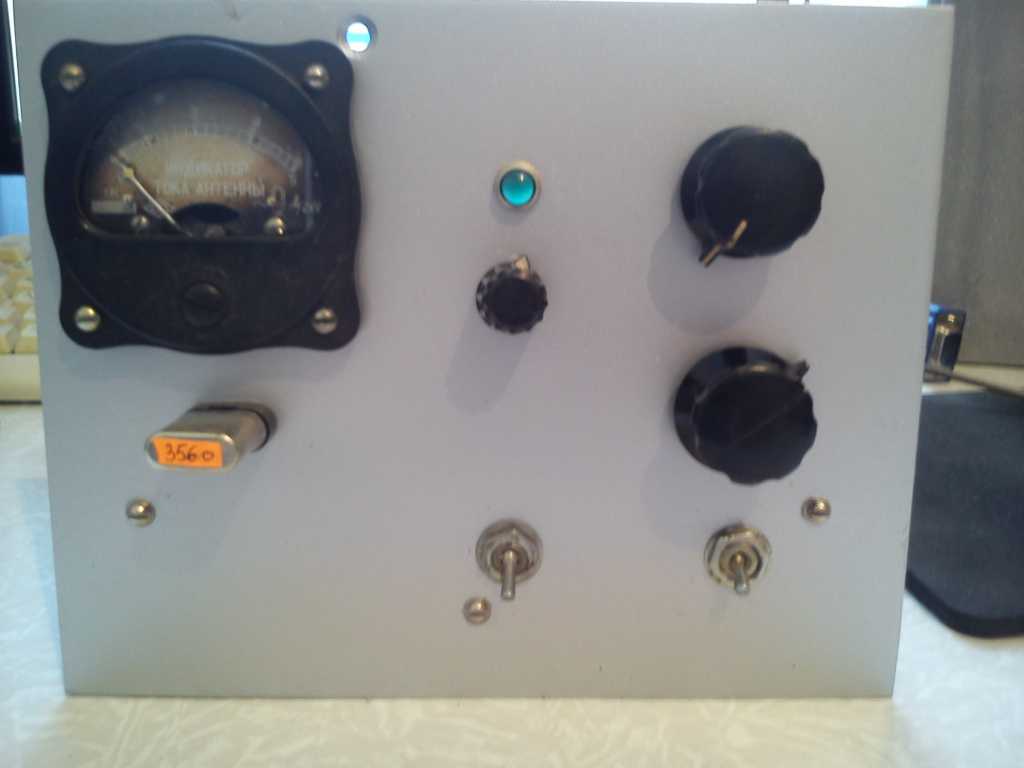

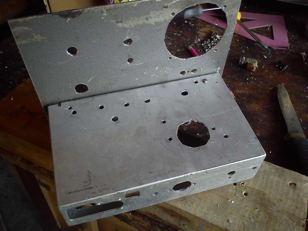

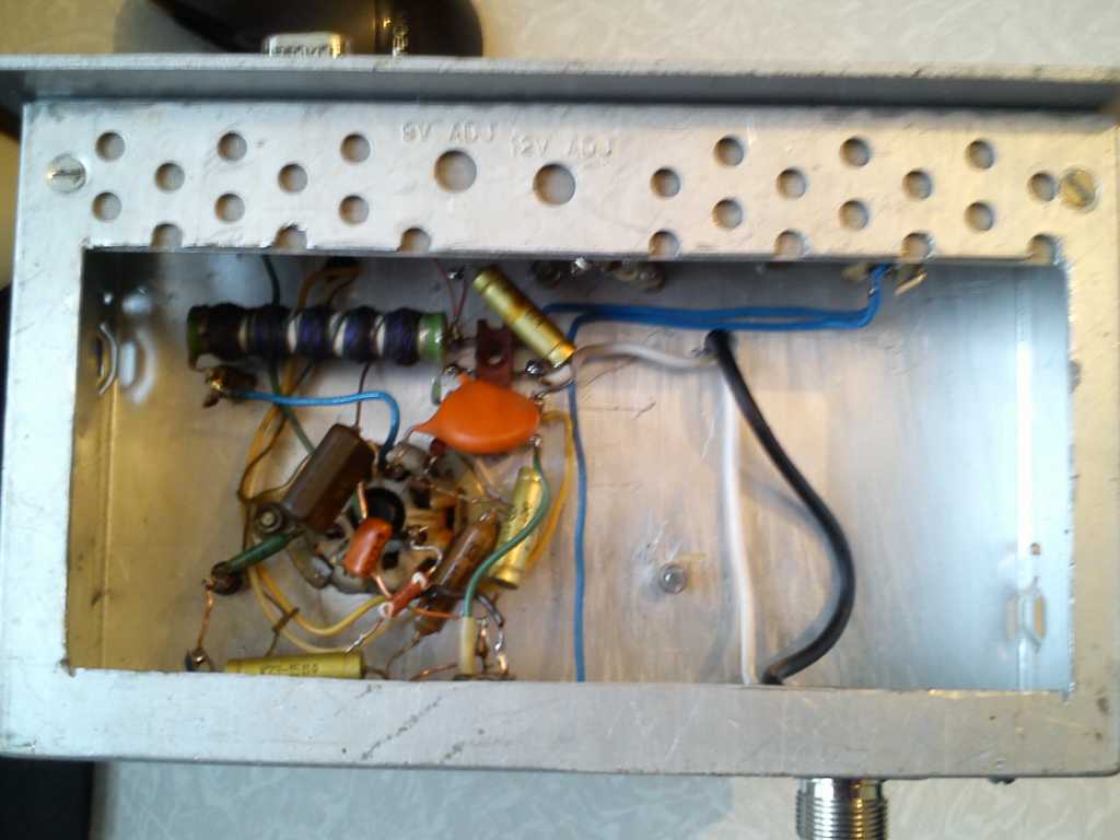

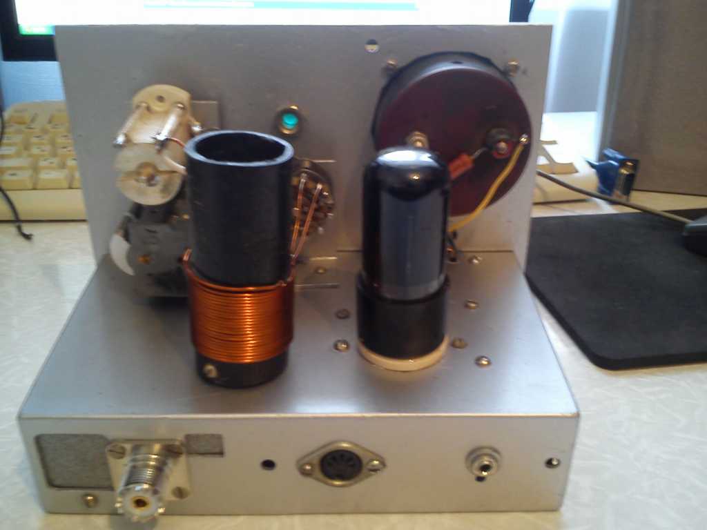

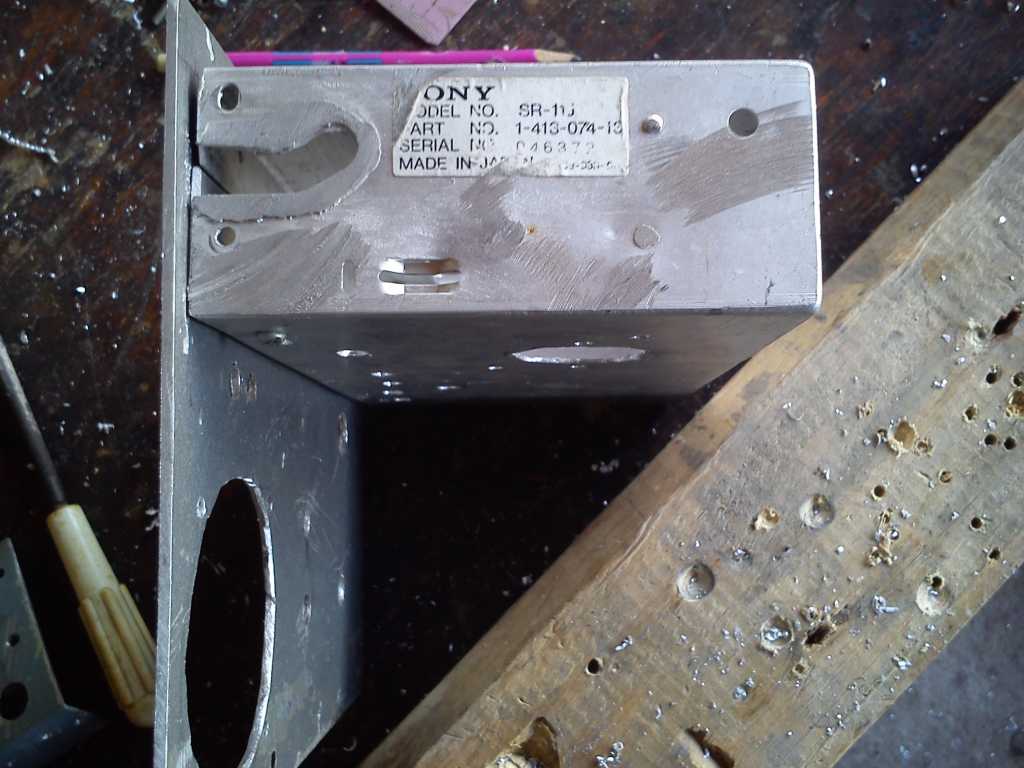

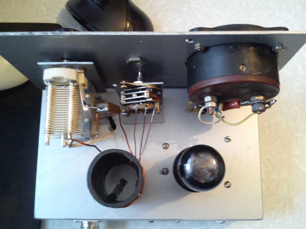

Потихоньку продолжаю сборку-постройку и эксперименты ПРД на 6П6С
шасси- был блок питания чего-то от sony)
.Опробован с кварцами 3560,7016,10106 и 14.0МГц,на 14-ти "чирикающий"(подплакивающий) тон,из-за катушки П-контура,с отдельной,именно на 20м-й диапазон - всё нормально,но тут желание "убить двух зайцев",не охото городить огород со сменными катушками,хотя это всегда можно сделать,установив панельку.
Детали стараюсь использовать "по-старше" и конечно,Сделанные в СССP!)

RN4R
( Пользователь )
Вне сайта
- Сообщений: 554
Репутация: 108
Красивый передатчик у вас получился, плюсую
А кварцы в таком корпусе не греются?

UD0CAJ пишет:
Кварц же снаружи, чего ему там греться? Я немного не верно сформулировал вопрос, обычно в таких схемах желательно ставить кварц в карболитовом корпусе, а эти маленькие в металле как они там Б1 ну или что то в этом роде, могут и коньки откинуть, или нет? Вот в чем вопрос.

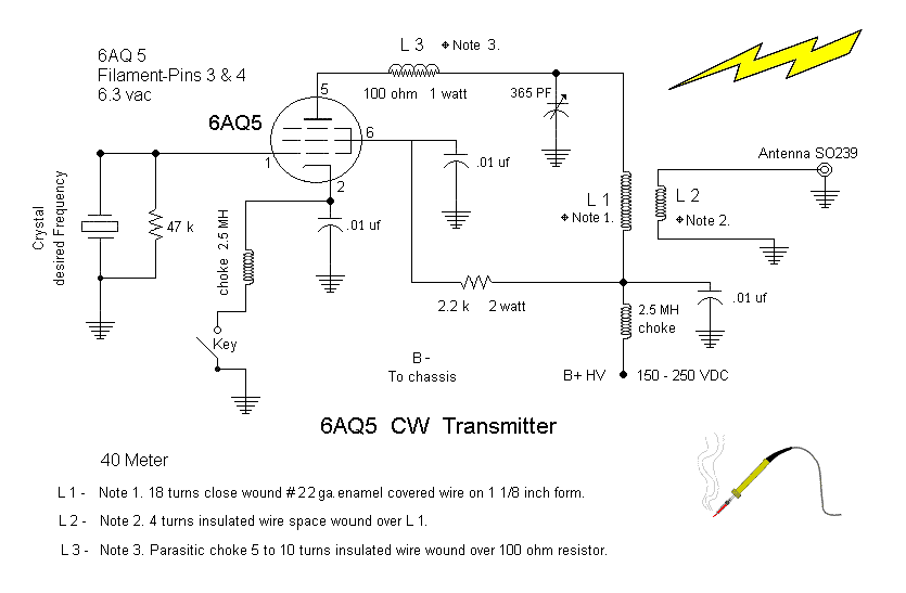

Вот вы о чем. А схема не увидел что-то

ra4ppi,Спасибо!,ещё не доделан до конца,нужно поставить реле ПРМ-ПРД,гнездо ПРМ,надписи нанести,и корпус есть смысл делать?(в раздумьях).

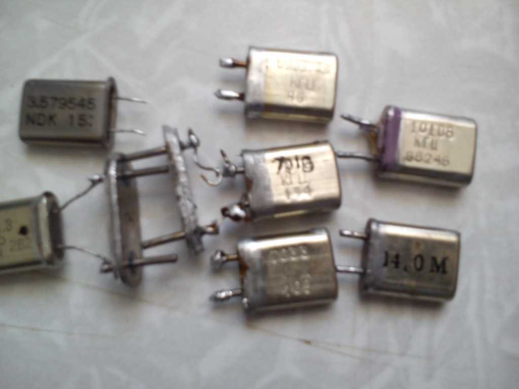

По кварцам нагрева не заметил,в таком корпусе Б1, только один в наличии,остальные такие:
За время (жестких) экспериментов,ни один не вышел из строя.

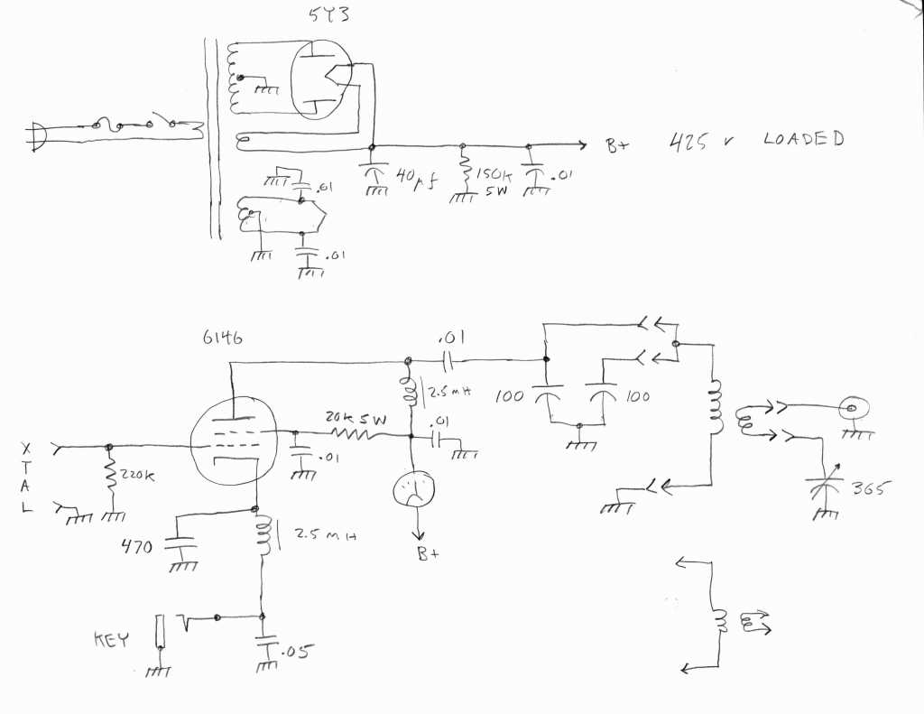

UD0CAJ,схема вот:
только нет L3,и на выходе П-контур,и всё-же,более лучшие результаты(у меня),получались с отдельными катушками на каждый диапазон и катушкой связи,без конденсатора по этой схеме:
