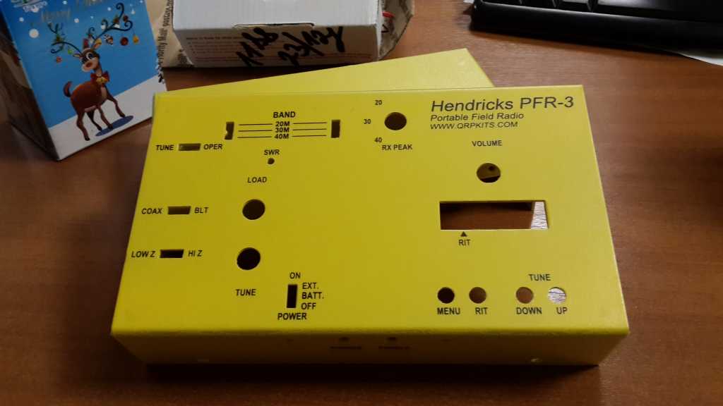

Обклеил корпус матовой автомобильной кузовной плёнкой:
R5AM
Александр

Zoer пишет:
Можно все посты нетехнического плана безболезненно удалить из темы, по-моему ;)
надо было лачить
пленка будет задираться на краях

RX3PR пишет:
По фото даже и не видно что это пленка, как покраска. Очень качественно выглядит.
так на фото и не будет видно
а по краям облезет очень скоро

  • rk3fw
  • rk3fw аватар
  • Сообщений: 908
Может и не по краям, а в отверстиях - точно.

Да не пугайте вы человека :cheer: . Если это ПРАВИЛЬНАЯ пленка(типа "карбоновых", которыми обтягивают капоты и пр.) то она крепче краски на порядок! Клеится под феном, очень тягучая и огибает все углы без малейших морщин, заворачиваясь аж вовнутрь. И в отверстиях тоже внутрь подворачивается - разрезается "крестом" и под феном загибается с запасом в сантиметр где-то по задней стороне. Соответственно никаких облезаний быть не может.
Мне так крышку на ноуте обтянули по блату(с разборкой-сборкой крышки правда замахались). Стоит мертво и как новая уже пару лет. Прозрачных таких я правда не видел, но это ж не значит, что их нет :lol:. Будем считать, что человек нашел и обклеил именно так B).
С Новым Годом, друзья!!!!!!!!!!!

  • Zoer
  • Zoer аватар
  • Сообщений: 102
Облезет - залачу ;)
Плёнку дали ребятки, которые авто обклеивают.
Отдирали подобную от телефона - боюсь, что отодрать её можно будет только с краской :)
Взял матовую, а то глянцевая сказали будет сильно бликовать.
Обклеивал не сам, а человек с опытом.
Феном погрели - подтянулась, дальше она сама немного подтягивается на воздухе.
R5AM
Александр

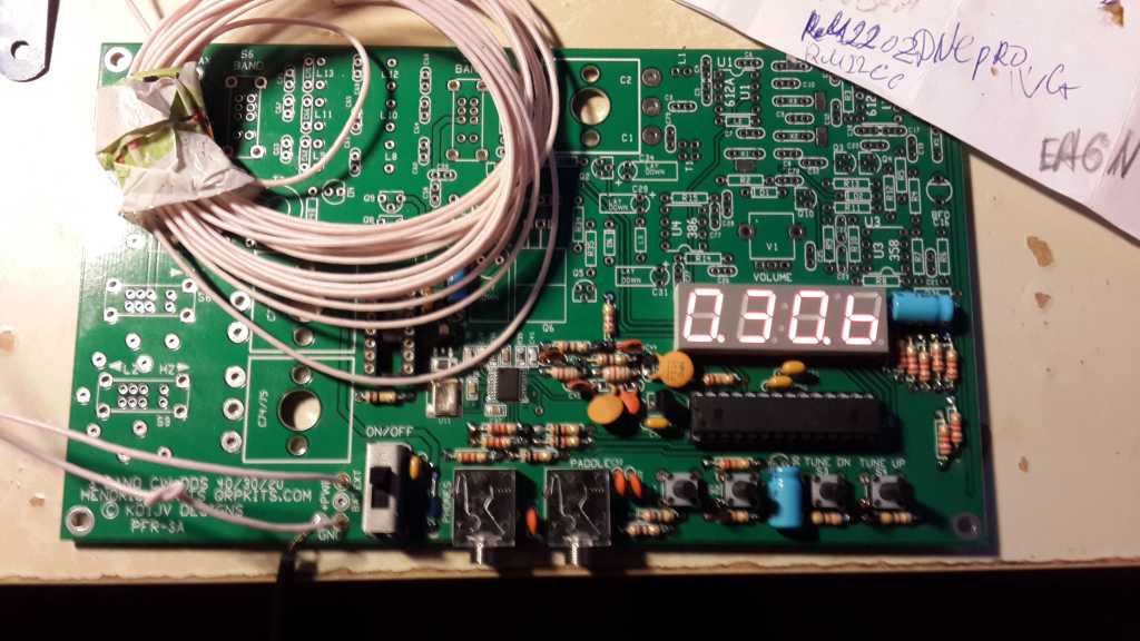

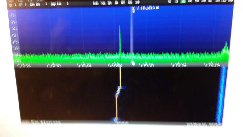

Строим и модернизируем PFR-3A 08 Фев 2014 08:40 #19210
  • Zoer
  • Zoer аватар
  • Сообщений: 102
Первый смоки-тест прошёл отлично - индикатор показывает то, что нужно. DDS генерит где надо и перестраивается, хотя сам генератор "молотком стукнули" - прогнута верхняя крышка. :)
R5AM
Александр
Строим и модернизируем PFR-3A 08 Фев 2014 10:56 #19211
Александр,если планируется юзать ПФР по-полной,поля,морозы и т. д.
я бы Вам посоветовал, на аналоговой части,панельки под микросхемы не ставить.
Знаю несколько печальных примеров.
