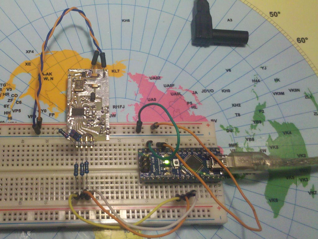

alexis пишет:
Немного странным мне показалось, что он не использовал возможность аппаратного переключения регистров частоты в ДДС-ке, ну да я это поправил.
Уважаемый alexis
пожалуйста, осветите этот момент поподробнее
а то я что-то плохо понимаю что мне надо заслать в DDS чтобы на SIGNB сигнал был
щас шлется вот такое
tfr_word(0x2100);
tfr_word(regLo);
tfr_word(regHi);
tfr_word(0xC000);
tfr_word(0x2000);
нашел вот такую штутку на сайте AD
можно на ней показать как SIGNB задать?
Картинка синтезатора

Аппаратное переключение требует лишнего вывода с процессора... Вот и вся причина. Скоростного переключения (модуляции) в данном проекте не требуется - а для исключния щелчков при перестройке достаточно и программного переключения между заполняемым/работающим профилями.
Возможно, поможет код из моего проекта:
