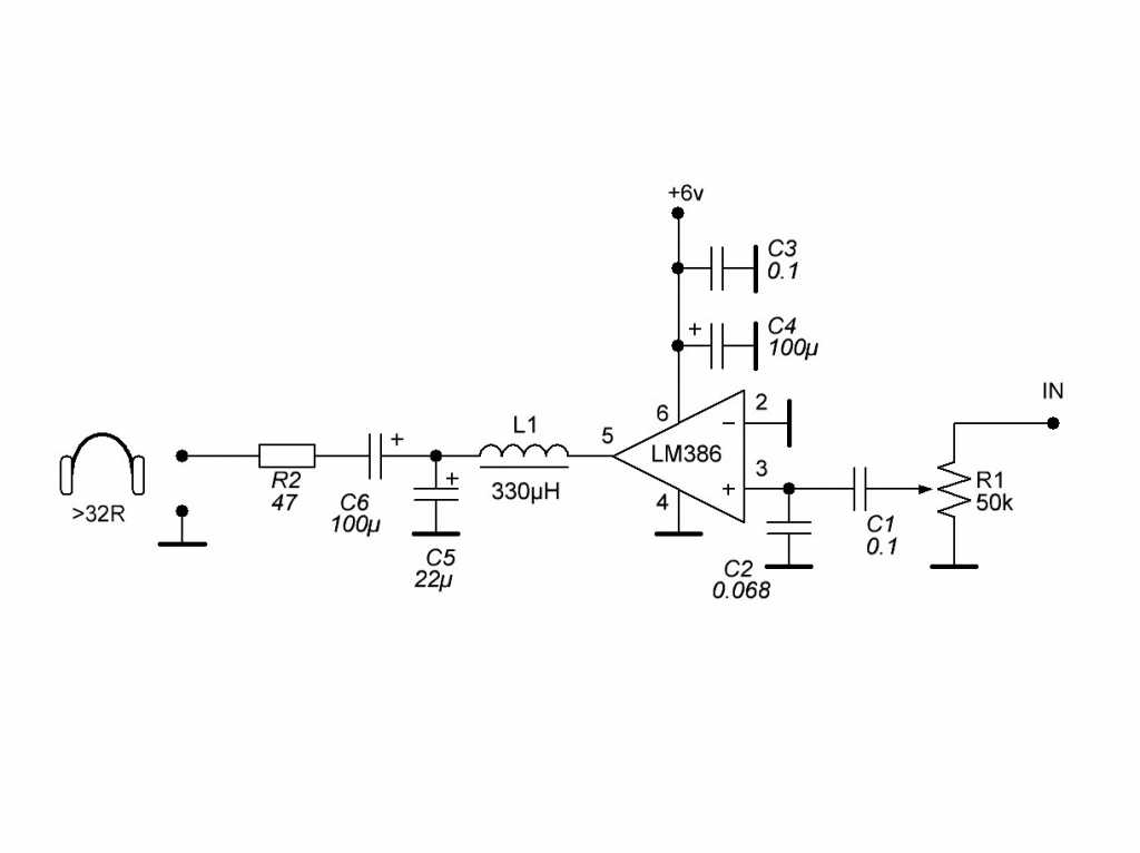

Собрал я приёмную часть по схеме PFR-3. На слух очень приятно принимает.
Т.к. LM386 от JRC не нашёл, поставил LM386N-1/NOPB (производитель TI) По 20 грн у нас. Хотя это и не по 5 грн. за микросхему от UTC, но шумит она в родном включении сильно даже при посаженном входе на землю. Ниже привожу схему, где полностью избавился от этого неприятного явления в виде высокочастотного шума. Может кому пригодится, - сэкономит время...
P.S. C1,C2 - плёночные, как и вся обвязка LM833.

C5 = 22uF - Не многовато?

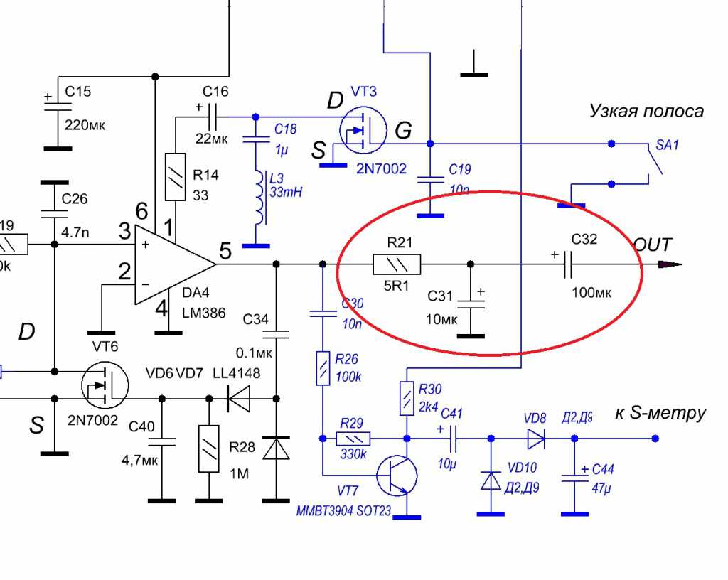

PS. Я, помнится, к стандартному выходу в ПФР добавлял просто "интегрирующую" RC цепь. R = 150 ом, C = 0.01uF. Однако шип подавлялся только для низкоомных наушников.

alexis пишет:
Совсем нет. 10 мк мало, а 22 в самый раз. Шум исчезает полностью, а полезный сигнал не садится. Все нужные нам частоты на месте :) Кто сомневается - попробуйте сами.
Кстати, не я первый применяю похожее решение. Вот схема УНЧ трансивера "STEP"...

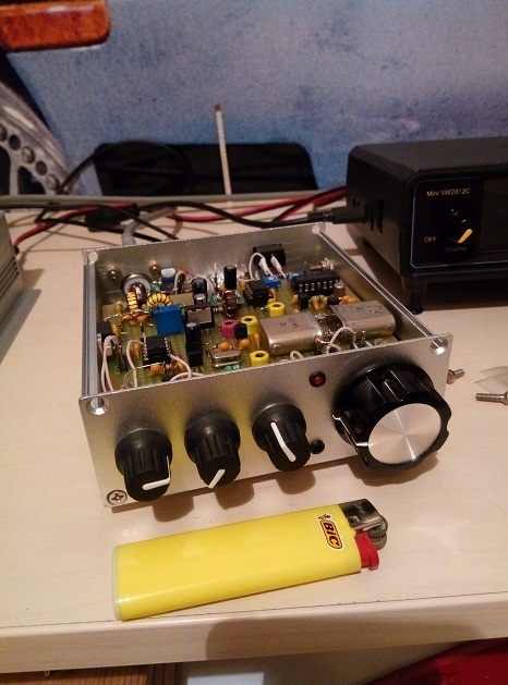

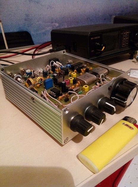

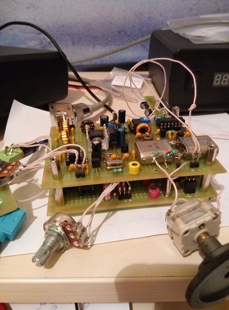

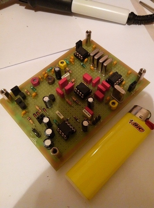

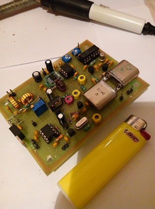

Собрал вот такой TRX. За основу взята приёмная часть PFR-3.
Использую кварцевый ГПД. Т.к. ПЧ 4.915, нашёл кварцы на 9.125. Два в параллель. Утягиваются дросселем вниз и перестраиваются переменным конденсатором. Увод получался более 50 кГц, но начиная ниже телеграфного участка. Уменьшив индуктивность где-то до 12 мкГн и применив конденсатор от обычных бытовых приёмников, получился диапазон 14002 - 14033 кГц. Но этот вариант пока отложил из-за малого угла оборота таких конденсаторов, то есть получается грубая настройка и в пол оборота...
Сейчас перестройку осуществил диодами 1N4007 , - вместо варикапов (3 шт параллельно). У переменного резистора всё-таки больше угол, но перестройка в пределах 24 кГц...
Строим и модернизируем PFR-3A 09 Июн 2016 11:34 #31574
Очень прилично!
Еще бы фотки глянуть обратной стороны монтажа, если есть. Я сам пользуюсь в основном только такими макетными платами, хлорным железом не травил наверное лет 20
