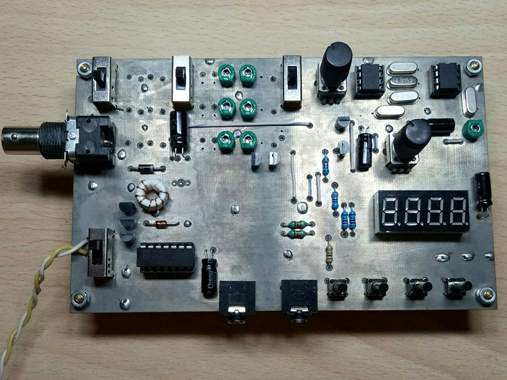

Приветствую всех!
Хочу предложить свой вариант исполнения PFR-3a.
Отличия от оригинала:
- применены все доработки предложенные Андреем UT5NM
- двухконтурные диапазонные фильтры из другого проекта Стива "Dual Band HF CW transceiver"
- 7-led дисплей с общим катодом A-3461AH с Aliexpress
- перераспределены связи 7-led с контроллером для удобства разводки печатной платы
- собирал из того, что было в наличии, поэтому детали вразнобой, что-то в Dip-e, что-то в Smd
Прошивка.
В сети был найден исходник прошивки, найден в таком месте, где его в принципе не должно было быть, лежал только asm-файл без каких-либо пояснений, комментариев, фъюзов. Было похоже на фейк, бегло пробежав по коду, решил попробовать смакетировать. Немного поколдовав над кодом (перераспределил выводы контроллера для удобства разводки платы, переписал под индикатор с общим катодом), я откомпилировал прошивку и погонял на тестовой плате.
Багов пока не обнаружил, все работает в соответствии с описанием.
Схема и плата разрабатывалась в DipTrace v.3.2.0.1.

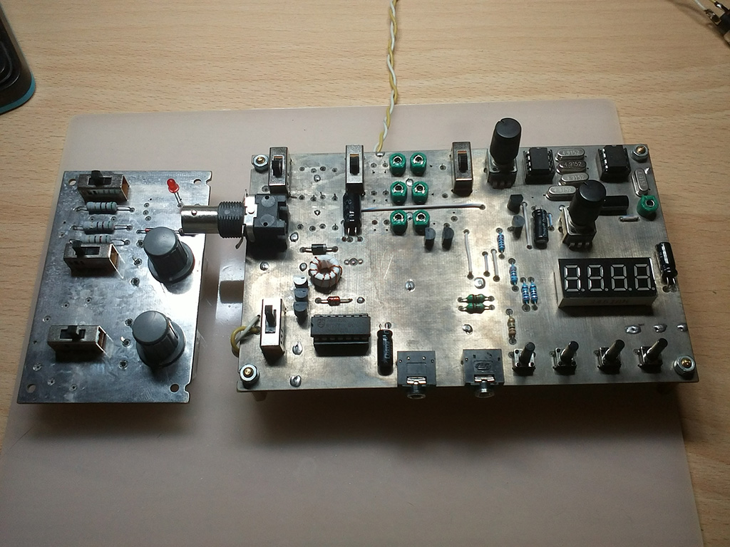

Трансивер и тюнер собраны на отдельных платах.
У меня не было целого куска стеклотекстолита такого размера (заказывать и ждать долго), да и размер рабочего поля моего самодельного гравировального станка маловат для такой платы, поэтому пришлось трансивер и тюнер разделить.
На плате трансивера есть несколько smd резисторов, которых нет в схеме, это 0805 резисторы 0Ом (перемычки). Возможно, на схеме номиналы каких-то элементов не соответствуют оригинальной схеме, мог пропустить, сверяйтесь с оригинальной схемой PFR-3a.
Размер платы PFR-3a - 145x90, платы тюнера - 55x90. В корпусе платы будут стоять вплотную рядом на двух общих стойках. BNC-разъем на плате установлен временно, потом он будет на корпусе.
Корпус сделать пока нет возможности, вся "слесарка" на даче, а там холодно.
Схемы, платы, прошивка
Размер файла: 830 KB
Небольшое видео
