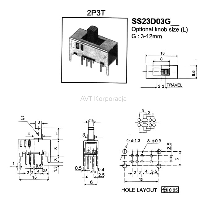

Еще вопрос по деталям - движковые переключатели. Их тип, надо ли их дорабатывать? В печатной плате отверстия под выводы переключателей вроде должны быть больше. К сожалению, с DIPTRACE не знаком, в Layout легко все самому посмотреть. И еще как называется дисплей?

Переключатели я давно, года четыре назад, покупал на Али, ничего не дорабатывал: ru.aliexpress.com/item/SS23D03-8-Pin-3-P...itch/1737796522.html
Диаметры выводов у моих переключателей 0.9мм , под корпус 1мм

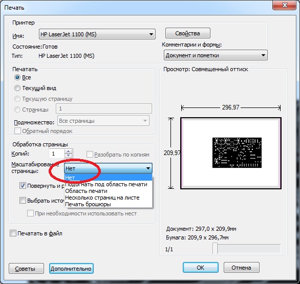

Сергей, проверьте пожалуйста размеры распечатки печатной платы, у меня на разных принтерах ошибка по длинной стороне 0,5-1мм. В DipTrace нет экспорта в графические форматы, я печатал на первый попавшийся в интернете виртуальный pdf-принтер.

Да, размеры при распечатке заметно меньше -138 вместо 145, по короткой стороне -86,2 вместо 90.
Распечатку делал в альбомной позиции. Измерение по длинной стороне -чертежная, еще советская линейка. По короткой - штангель. Его длинны не хватило для измерения длинной стороны. Почему пишу так подробно - измерений, какова погрешность у моего принтера я не делал (а надо бы).
С распечаткой из ПДФ я один раз уже влетел - делал плату SDR приемника, там наоборот - плата была больше, собрался уже ее распаивать, приложил одну из микросхем. А она не входит, начал снова ей ножки формовать, а потом догадался промерить зазор между отверстиями. Пришлось делать новую плату, подгоняя размеры при печати, сперва на бумаге.
Я так понимаю, что в DipTrace распечатка получается без проблем. Придется его поставить.

Сергей, очень большая у Вас погрешность, похоже при печати у Вас включено какое-то маштабирование.

Игорь, буду сейчас разбираться. 3 недели назад собрал новый комп и поставил win10. Печатал за это время один раз маленькую плату. На ней особых отклонений не заметил. Но там файл был в SprintLayout. Когда сегодня печатал, то обратил внимание, что вот такой странички с установкой параметров не увидел. Может торопился. Сейчас проверю.
Строим и модернизируем PFR-3A 12 Дек 2018 21:39 #43151
  • Сообщений: 824
Игорь, у вас все правильно. Печать я делал ПДФ файла прямо из WIN10.Для контроля я еще раз напечатал, так же как и в первый раз и получил такой же результат с уменьшенными размерами. Затем открыл файл в FOXIT READER, там уже была нормальная табличка с параметрами. Выставил размер - 100% и получил при печати размер платы -145х90. Ровно. Это не один глюк в 10-ке. В ней , вернее в ее браузере MICROSOFT EDGE невозможно простым действием сохранить файл! Нет ни такой кнопки, ни такой опции.
