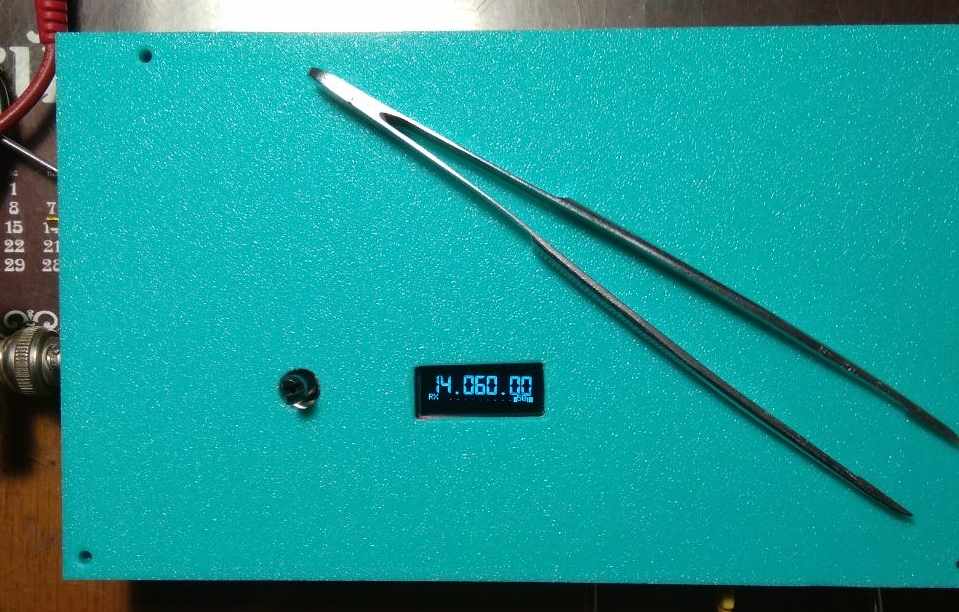

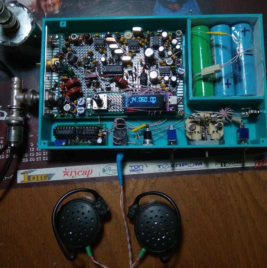

Самоделочка ещё вот тут у меня для работы в эфире на пешей прогулке :) .
Самоделки, на которых мы работаем. 17 Дек 2025 08:36 #64611
  • Сообщений: 244
Самоделки, на которых мы работаем. 17 Дек 2025 08:38 #64612
  • Сообщений: 244
А то совсем как-то тихо стало в ветке :)

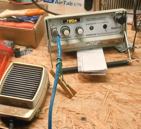

Я не особо радиооператор, больше радиоконструктор, но когда в эфире, всегда на Карате:

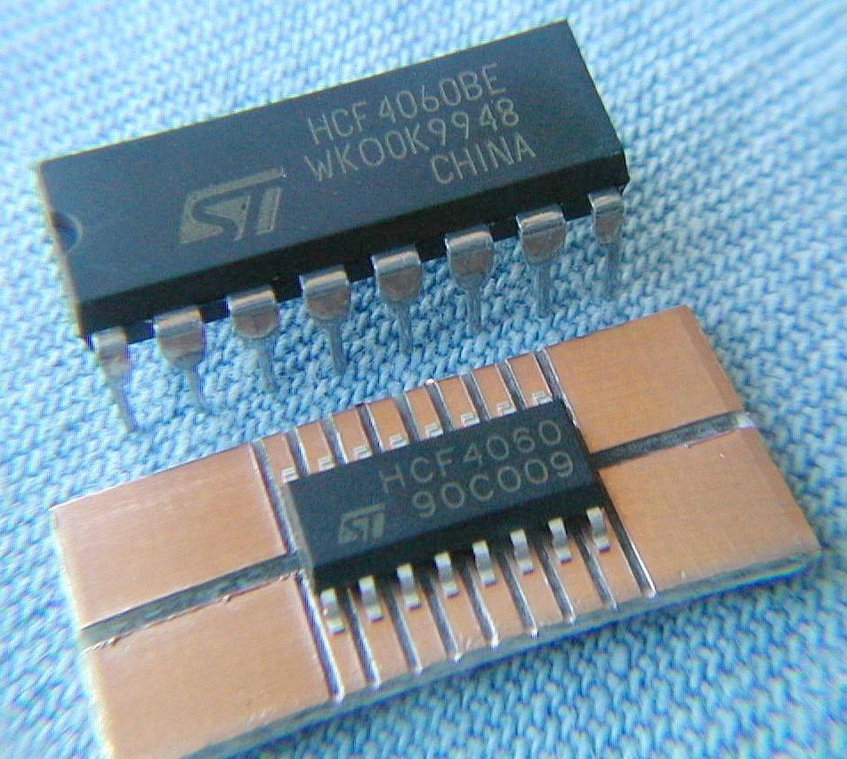

В макетах часто паяют микросхемы в диповских корпусах в позе дохлого жука. Удобнее все таки припаять его на маленькой промежуточной платке в привычном расположении. Но трудность в том надо аккуратно прорезать дорожки. Вот приспособление, позволяющее сделать это точно.

Здорово придумано!

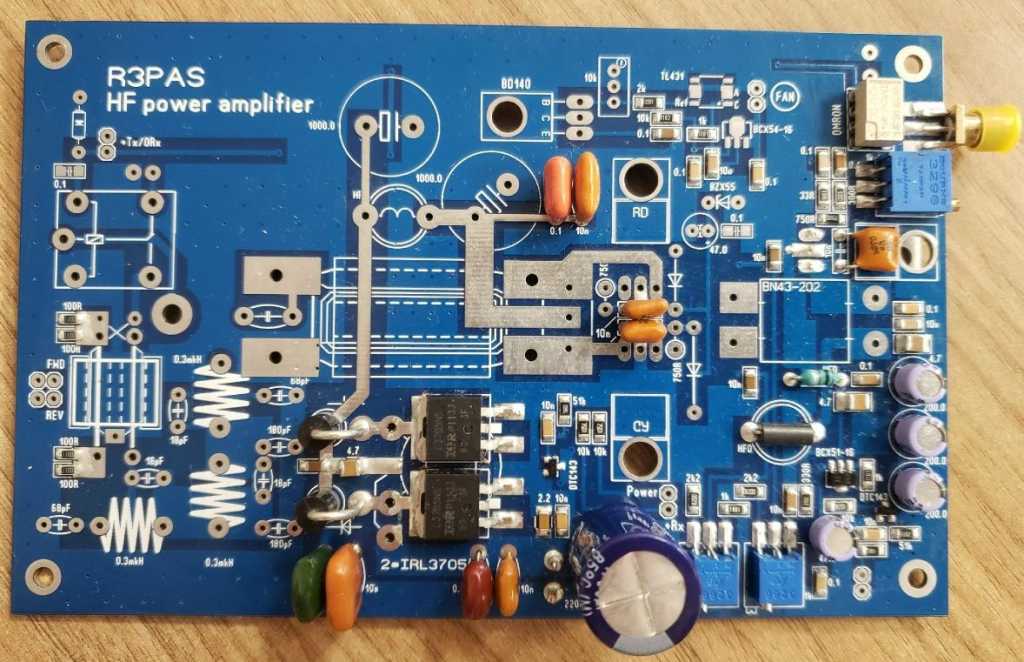

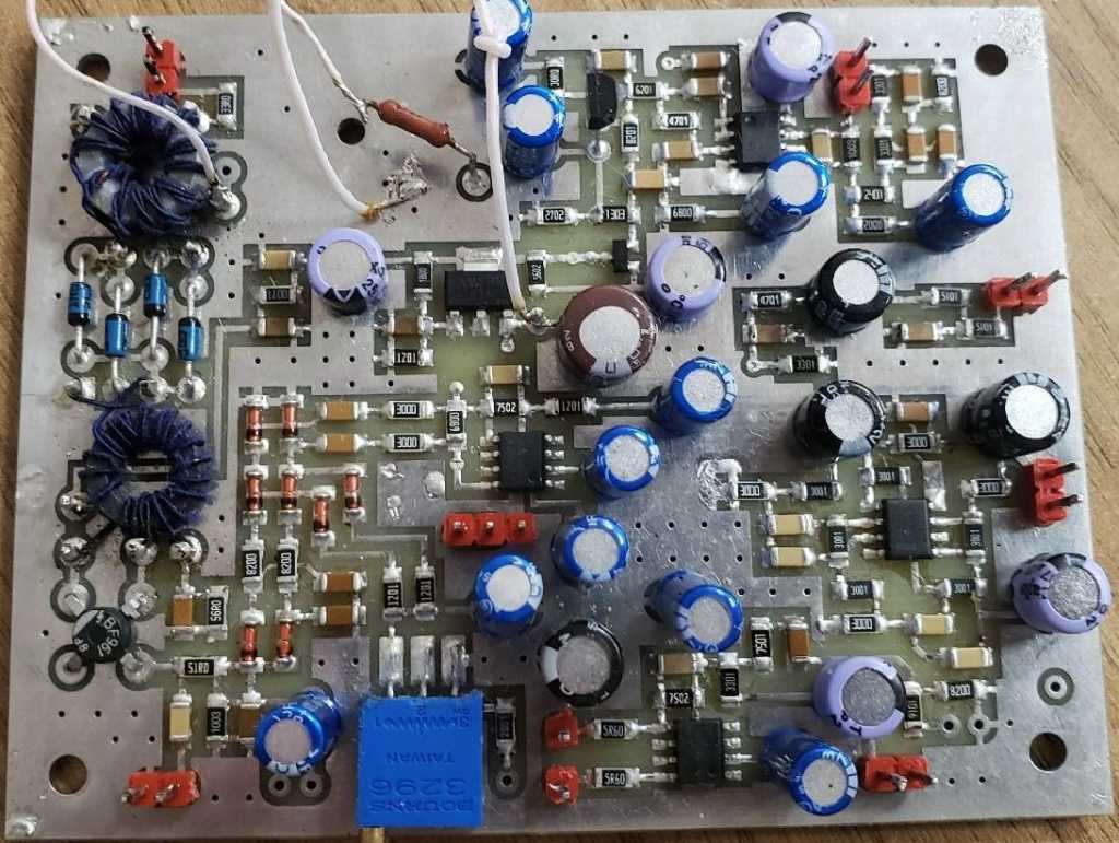

Всем привет! Решил в прошлом году сделать "для души" приемник прямого преобразования, вспомнить молодость :) . Осталось намотать катушку ФНЧ, сделать плату ГПД и все это упаковать в корпус. Кроме приемника начал изготавливать усилитель мощности, по схеме: AD8009+RD06+RD16 (2шт). На плате преобразователь напряжения на 24 Вольта, КСВ-метр и датчик температуры для системы охлаждения вентилятором.

очень красивый монтаж...Фото понравилсь, как все аккуратно.
