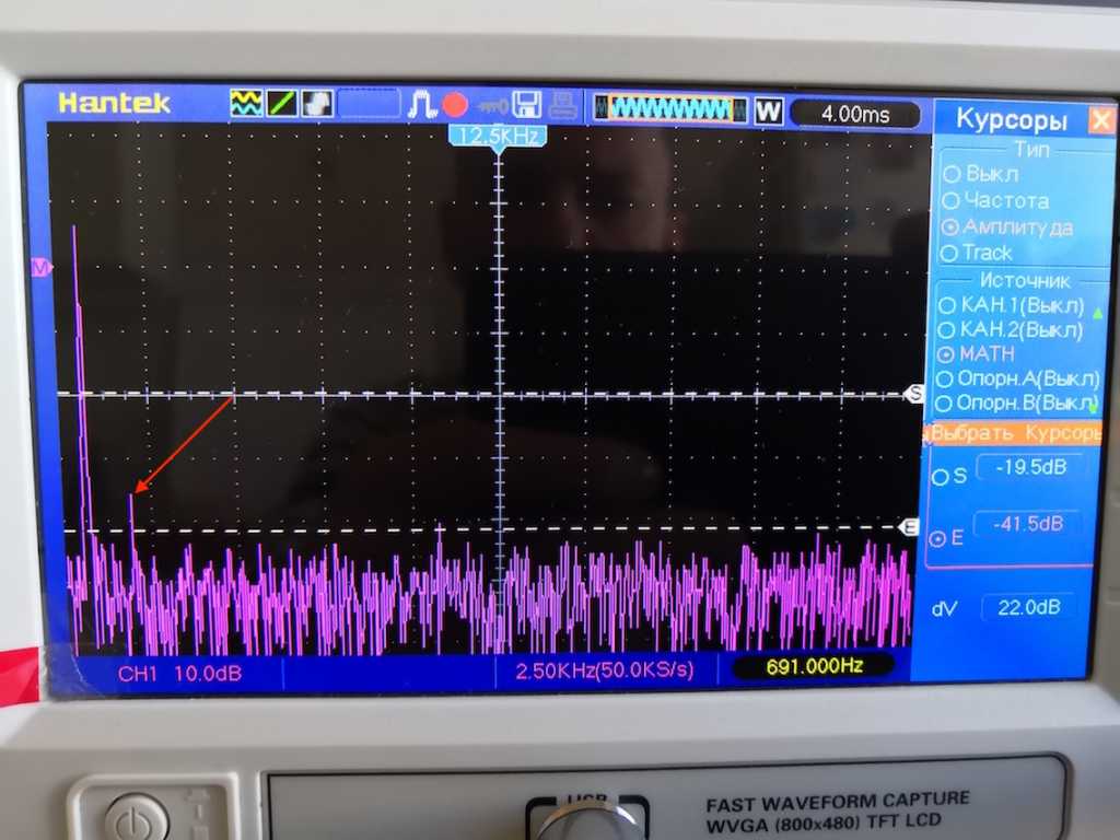

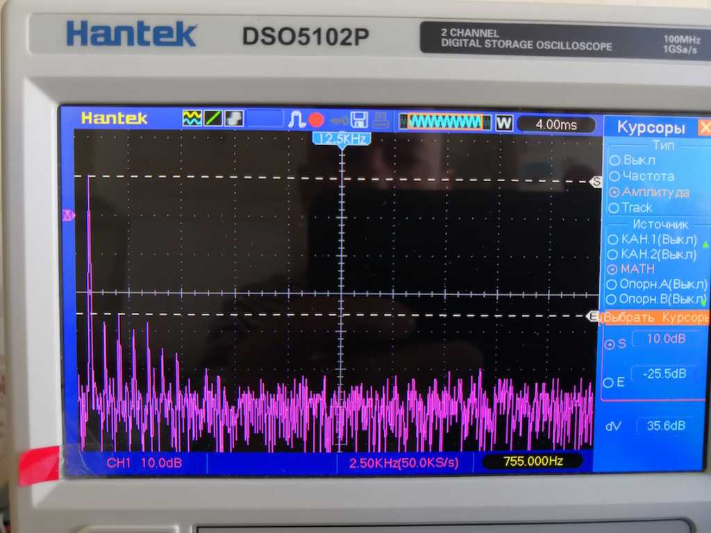

Вчера получил трансивер из ремонта с установленной тестовой версией ПО V 1.11.12.
Подключил трансивер к осциллографу, подал 50 µV и стал смотреть искажения. В режиме Normal небольшой рост искажений начинается после 90% AF. Взрывной рост - после 97%AF.
Режим Normal, AF=100%

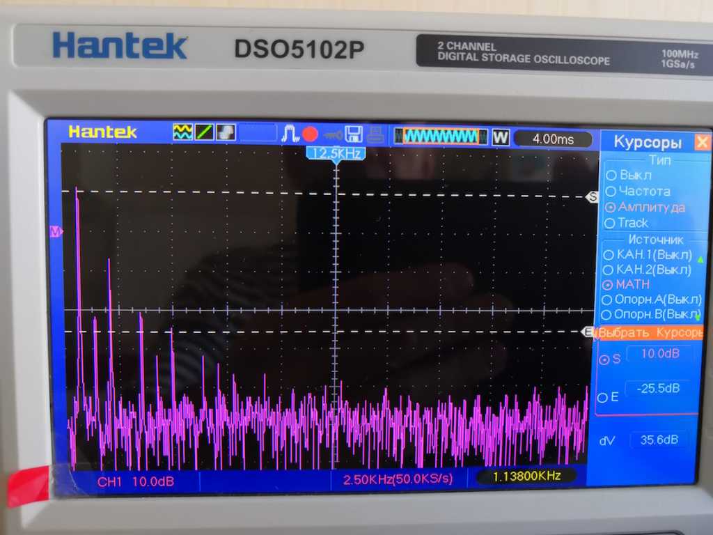

В режиме Outdoor - после 70% AF. Взрывной рост - после 85% - примерно также, как на трансивере Матса RM2D.
Режим Outdoor, AF=100%:
При точной настройке на частоту сигнала и установленном питче 700 Гц, на линейном выходе присутствует нечётная гармоника на частоте 2100 Гц. Её хорошо видно на осциллографе при подключении внешнего УМЗЧ к линейному выходу трансивера:
Со штатной тангентой сигнал подхрипывает.
Видя всё это, я расстроился...
Однако, в последствии оказалось, что не всё так плохо.
