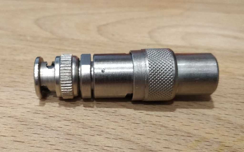

Всем привет! Нашел таки старую запись по замеру потребляемого тока TX-500 при установленной мощности 50%, напряжение питания 12 вольт,модуляция частотная,версия прошивки 1.11.12. Сейчас произвел замер потребляемого тока при таком же питании, но с новой прошивкой 1.13.08. Мощность установил 50%. как это было сделано ранее,модуляция частотная. Вот такие результаты получил. В скобках значения при "старой" прошивке:
1.8 мГц-1.55А (1.45А)
3.5 мГц-1.45А (1.35А)
7 мГц-1.6А (1.48А)
14 мГц-1.67А (1.56А)
18 мГц-1.65А (1.56А)
21 мГц-1.5А (1.4А)
24 мГц-1.95А (1.83А)
28 мГц-2.21А (2А)
52 мГц-1.85А (1,75А)
Мощность устанавливал 50% в этих экспериментах по простой причине, что используемая нагрузка не очень мощная-0.5 ватта всего. Но думаю наглядно видно, что в новой версии прошивки мощность немного выше,чем было раньше. Конечно не совсем "чистый" эксперимент, но что есть. :)
Вот такую нагрузку использовал:
