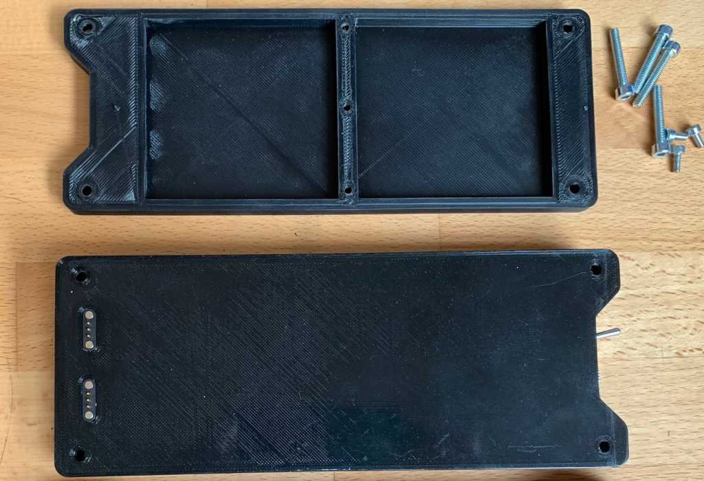

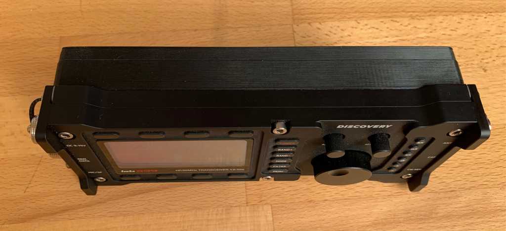

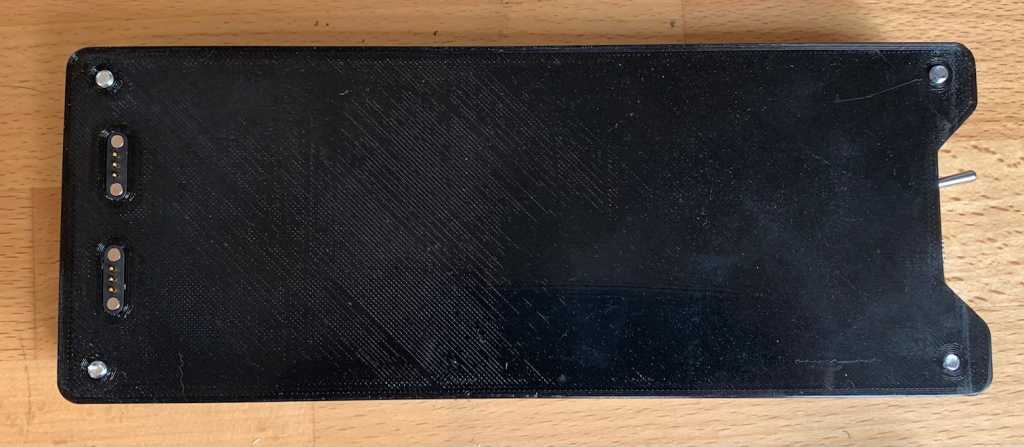

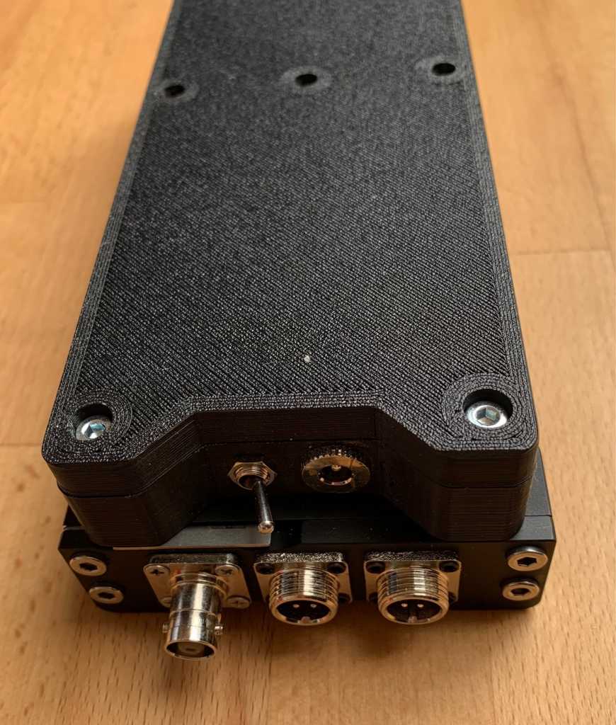

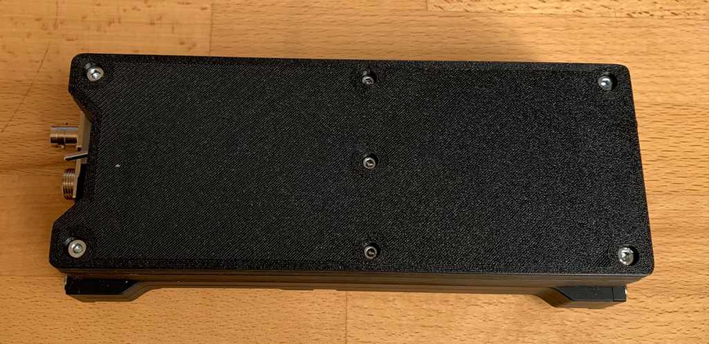

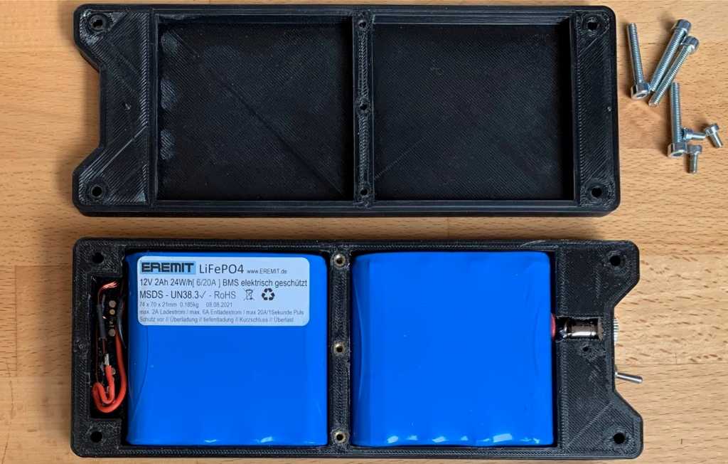

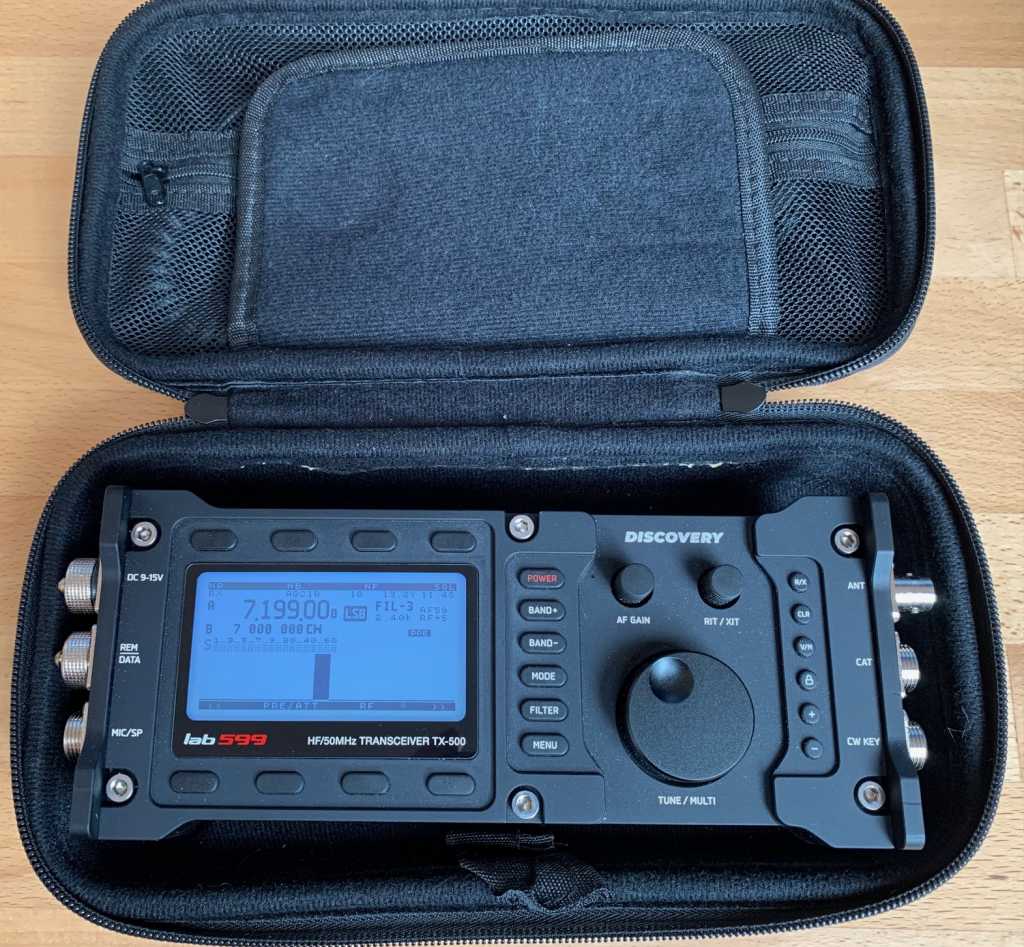

Доброго дня всем!
Также отношусь к счастливым владельцам этого трансивера.
Долго ждал когда будет баттареиный отсек, но пока не дождался. Поэтому "пришлось" делать самому. Приз за дизайн не будет, зато проводов меньше.
Магнитные контакты с алиэкспресс, тумблер переключат между радио и буксой для зарядки. Баттарея собрана из двух 12В и 2Ач LiFePO4 баттерей в которых есть БМС, теоретически можно заряжать от солнечной баттареи без внешних зарядных устроиств(ещё не пробовал).

Отлично получилось!!!!

Очень симпатично!
В виде приза можно принимать заказы от владельцев TX-500 на изготовление такого отсека в сборе ;)

Если там 18650 LiFePO4, мне мало вериться, что там реальных 2Ач.
Скорее 1.5Ач, так как недавно сам собирал и потом тестировал похожую.

Изготовитель баттереи гарантирует ёмкость на своей интернет страничке)), я правда сознаюсь, что сам не замерял сколько энэргии можно в в нее зарядить и сколько можно изять.
Мне пока не удалось за один раз(день) разрядитъ баттарею, я правда следую правилам радиолюбительцтва и 99,9% слушаю эфир. :)

Да, конечно есть линк:
www.eremit.de/p/12v-2ah-flacher-lifepo4-mit-bms

Доброго дня, к сожалению не нашел как вас по имени... Спасибо за публикацию вашего дизайна.
Можно ли попросить вас привести ссылку на алиэкспресс, где вы покупали магнитные контакты и распайку их?
Можете ли вы поделиться моделькой для 3Д принтера на батарейный кейс?
Спасибо.
Lab599 Discovery TX-500 17 Дек 2022 13:06 #59417
  • DF4IAF
  • DF4IAF аватар
  • Сообщений: 12
  • Репутация: 9
Добрый день,
используютьса 3 пиновые контакты с 2,3мм пичем, это только пример, возможно есть дешевле. aliexpress.ru/item/1005005005122780.html...lts.1.676a4aa6DNYRkZ
К сожалению у меня закончился лицензионный срок Fusion360 и я не могу скачать файлы из 3Д программы, у меня остались только фаилы для программы Cura от 3Д принтера.
Какие контакты магнитные и как распаянны, я уже не помню, нужно будет раскрутить и посмотреть, я их, когда паял, прозвонил тестером, у них прямое соединение с контактами GX12.
