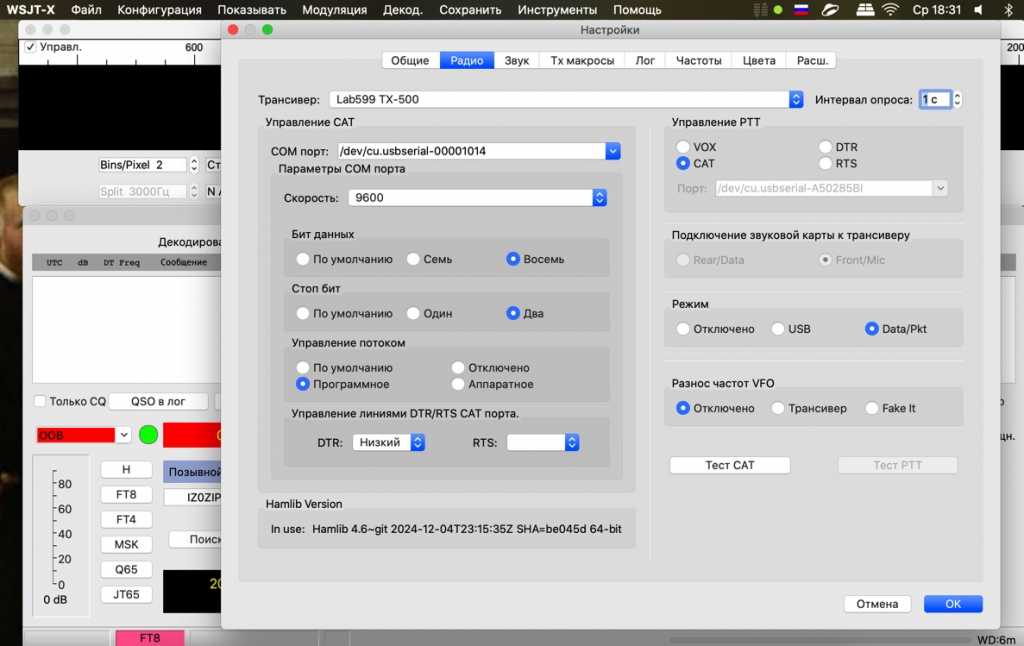

RG1L пишет:
Коллеги, кто использует тх500 в цифре, как настроили управление PTT? Через VOX, САT или DMS/RTS? Не могу настроить- прием есть, декодирование есть, при переходе на передачу зависает передатчик, настроенный через САТ. Другими способами просто не работает.
ibb.co/SDR5nRxZ

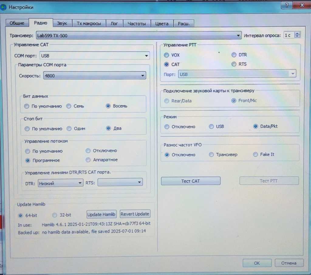

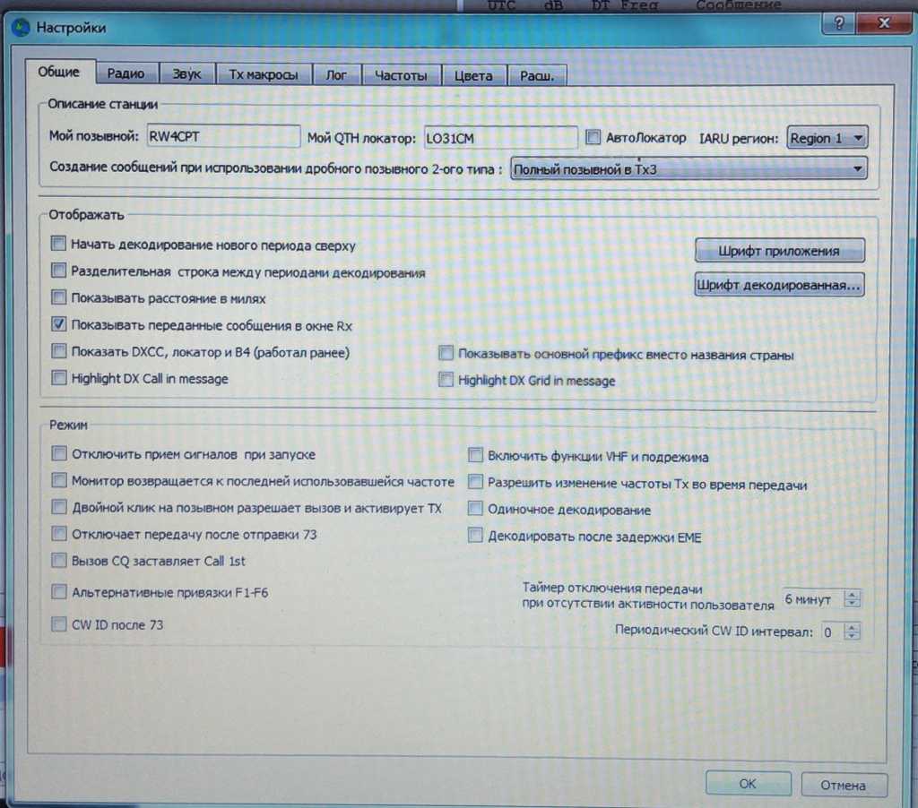

Добрых и бодрых суток! Подскажите в чём ошибка? Это моё первое знакомство с ЦИФРОЙ.

Здравствуйте! Следующая вкладка, порты, звук их надо смотреть

Отправлям сразу все вкладки вышла только одна. Сейчас вышлю еще раз
Lab599 Discovery TX-500 01 Июл 2025 09:31 #64213
  • RW4CPT
  • RW4CPT аватар
  • Сообщений: 16
  • Репутация: 1
Повторно высылаю фото

Обратите внимание, у Вас вместо порта прописан USB. Надо найти в списке рабочий СОМпорт

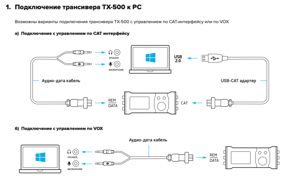

Провода нужны какие: для САТ подключения или другие (микрофон и наушники)? Я использовал САТ- провода
Lab599 Discovery TX-500 01 Июл 2025 15:34 #64220
  • R2ANG
  • R2ANG аватар
  • Сообщений: 151
  • Репутация: 9
RW4CPT пишет:
САТ кабель, плюс REM/DATA
По САТу Вы передаете команды трансиверу, сама жужалка работает через REM/DATA
