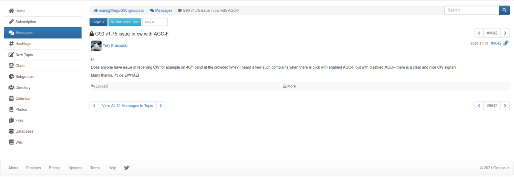

UR5LAM пишет:
В таком случае, это вопросы реализации ЦОС конкретным производителем, что мы здесь и обсуждаем. При отключении АРУ есть "деградация" в сравнении с аналогом? Я кроме шума разницы не слышу.
Дальше чисто субъективное мнение.
Если сравнивать миник с Г90 с отключенным АРУ, то мои наблюдения следующие (но нужно понимать, что я обычно принимаю через наушники, так что это игра в футбол на минном поле, когда без ару, потому прапочитаю оценивать все цельно):
- при уровне сигнала, когда у миника отклоняется s-метр, то у Г90 станция звучит естественнее (натуральнее голос), без "деградации"
- если сигнал как в видео на последних секундах, когда s-метр даже не колыхнется, когда на фоне отголоски других (слабых) станций то в минике все слышно (см видео), в Г90 видно на таких уровнять уже алгоритмы ЦОС не блещут и получается немного каша, т.к. значения полезного сигнала предельно невелики. В минике же просто физика, как вошло, так и вышло.
И чтоб закрыть тему про Г90, Владислав использует вроде как 1.73 версию в Г90, так как потом даже мне как нубу в телеграфе было понятно, что что-то сломано.
И пока не поднимешь бучу на groups.io, пока кто-то кто имеет контакт с Xiegu не соизволит обратить внимание, не передаст информацию в компанию, там даже не шевелятся. Приходится месяцами ждать решения и тешить надежду.
Это я к тому, что lab599 еще молодцы в плане коммуникации. Ну и про требовательность заморских коллег.
