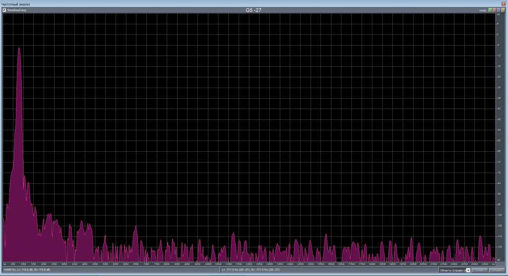

Владислав, приветствую! После телефонного разговора с тобой сделал запись эфира с линейного выхода трансивера используя внешний усилитель для наушников, купленный на Али. Правда усилитель не мой, пришлось уже отдать. Не на правах рекламы, но усилитель такой: aliexpress.ru/item/32870734227.html?spm=...1.0.0.32ee33edZ23Zwb
Запись производил на диапазоне 40 м, PRE отключен, RF +2. Сначала запись SSB сигнала. Спектрограмму сделал на самом мощном сигнале:
Размер файла: 6,844 KB
Спектрограмма:
Далее перешел в телеграфный участок. Сначала записал при широкой полосе (2.4 кГц). а потом включил CW режим:
Размер файла: 4,594 KB
Спектрограмма:
По мне так все хорошо, все устраивает. Стереоусилитель, если верить описанию, не должен вносить явных потерь, характеристики очень даже неплохие. Проверял его при прослушивании записей с планшета, качество норм.

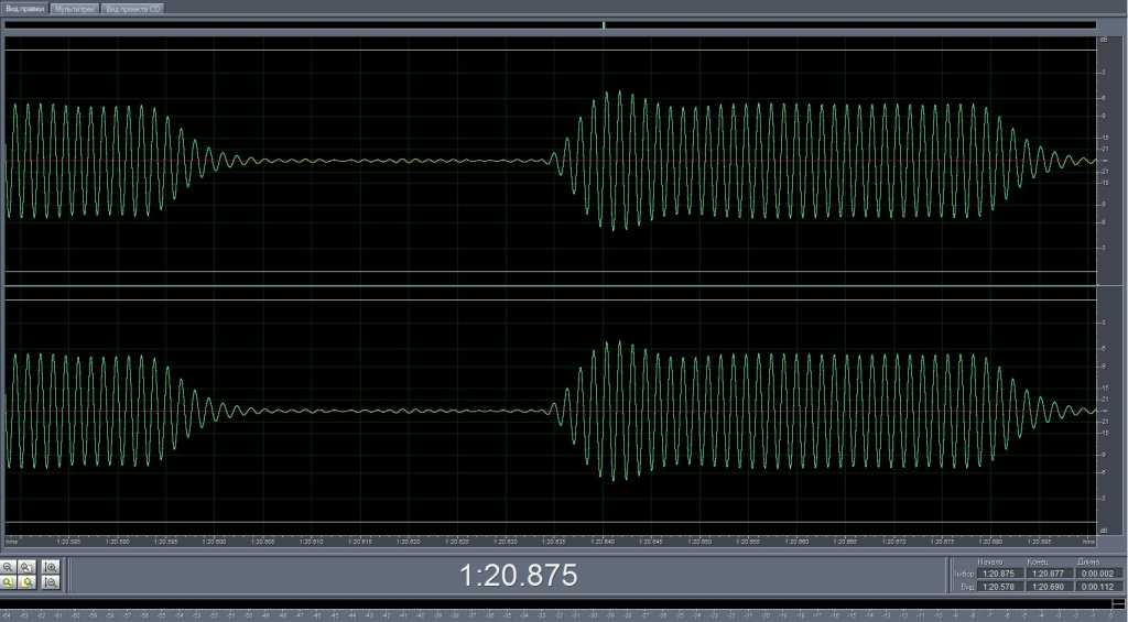

Ну и под занавес, форма телеграфных посылок. Искажений нет:
Прошивка последняя, с официального сайта.
Думаю, что дальнейших улучшений ждать не стоит. Аппарат работает так, как заявлено. Что касаемо "фантомных" сигналов при CW, то это уже вопрос к программной части. Но сегодня, как то не услышал такого явления.
