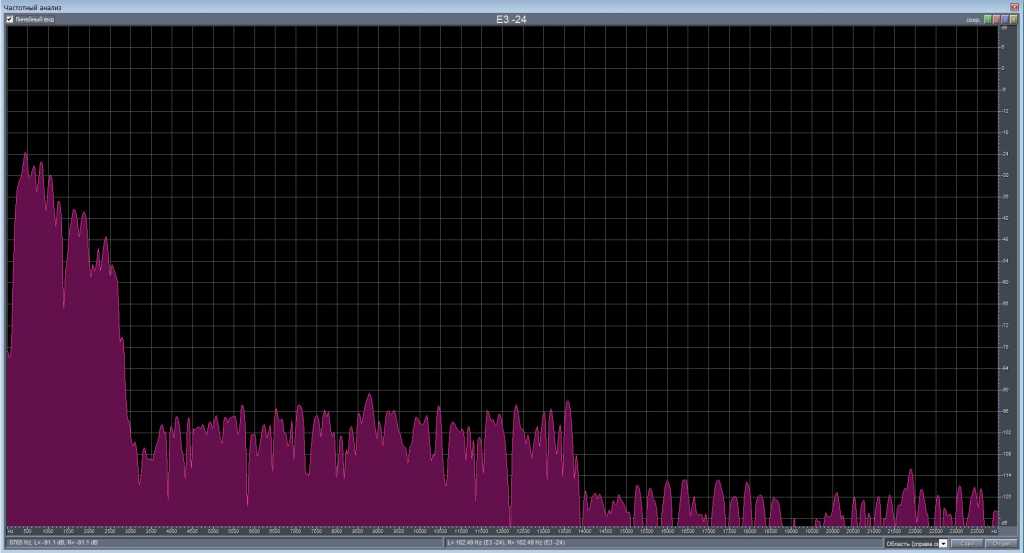

На скорую руку подключил аппарат. Послушал сороковку с линейного выхода, записал. Первая запись при RF0 и PRE ON:
Размер файла: 5,423 KB
Спектр самого мощного сигнала:
В следующей записи, сделал при включенном PRE и RF=5. Хотя и нет надобности так перегружать по входу аппарат:
Размер файла: 1,888 KB
Спектр:
Ну не знаю, на мои уши ничего не давило и не било. Спокойно слушал, при этом на S-метре было 5.9+ 20. Не +50 но все таки...На записи слышно, как отключал/включал PRE, регулировал RF. АРУ отрабатывало.
Спектр гармоник был не выше чем -85...90 Db. Что не так и плохо. Может у меня аппарат настроен изначально иначе?
