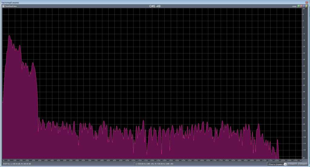

Влад, привет!
"Если посмотреть на блок-схему, то видно, что на линейном выходе используется свой УМЗЧ. Палки(искажения) никуда не деваются - они идут с ЦАПа."
Спорный вопрос. Ранее выкладывал записи с линейного выхода, при воздействии довольно мощного сигнала на вход TRX. Гребенок обнаружено не было, чисто:
Но это SSB. При CW тут как уже неоднократно обговаривали - другая арифметика :) . Лично я склоняюсь к тому, что разработчикам для CW режима надо переработать/улучшить алгоритм. А SSB с линейного выхода, при подключенном внешнем усилителе (ссылку на него также давал) слушается вполне себе комфортно, собственно также как и CW в телефонном режиме. Оконечный УМЗЧ естественно вносит искажения при мощности более 0.5 Ватта. Это также проверили (обновили прошивку), многие согласились, хоть и тише, но лучше. :) В итоге, если бы был виною ЦАП, то и при SSB с линейного/основного выходов всегда были бы т.н. "палки". Но видны только при CW. Для линейного выхода "трудится" операционник AD8605, вполне себе очень даже неплохой ОУ. Думаю, что к нему претензий нет...

Lab599 Discovery TX-500 13 Сен 2021 09:13 #54854
  • rk3fw
  • rk3fw аватар
  • Сообщений: 908
Просто алгоритм обработки сигнала в CW другой. Потому и палки.
Вполне возможно, что разработчики хотели поднять разборчивость слабого сигнала в условиях помех, но пока получилось вот так, как мы видим.
Кстати, Влад, а проверь прием телеграфа в режиме SSB. Будут там артефакты?
