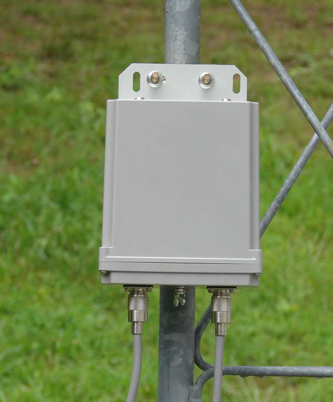

Не совсем так. Контролировать согласование нужно между антенной и фидером. А согласующее в передатчике предназначено для того, чтобы облегчить жизнь выходным транзисторам передатчика и только. Поэтому, когда сейчас у компании LDG появилась влагозащищённая конструкция тюнера за вменяемые деньги, с питанием по коаксиальному кабелю - очень рекомендую к установке на мачту антенны! К тому же, этот тюнер не требует никакого управления. Типа Plug and Play :)Настраивается сам, во время работы на передачу. Называется тюнер RT-100.

Согласен 100%. Я имел ввиду под контролировать, именно согласование. А где прибор поставить, это понятно. Заказал себе такой тюнер отсюда, где-то через месяц обещали. Постараюсь сделать фотографии его внутренностей. Ну очень полезная штука!
ДА! Будет интересно!
