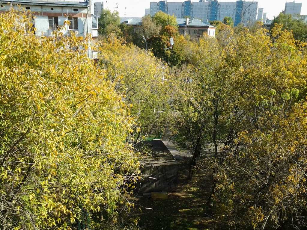

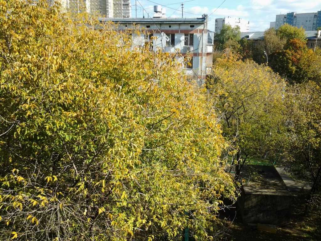

Исходные данные были следующие: пятиэтажка на Северо-Западе Москвы, верхний этаж (но, как обычно, доступа на крышу нет), во дворе растет куча деревьев, до ближайшего дома метров 35.
После советов с Виталием RN3ANT и изучения множества вариантов было решено остановиться на LW от Игоря Гончаренко DL2KQ: dl2kq.de/ant/3-79.htm с соответствующим изменением параметров под местные условия.
В результате измерения расстояний и моделирования в MMANE получилось следующее: длина антенны - 20,5м, длина симметричной линии питания - 3,75м. Все это должно неплохо работать от 7 МГц и выше, и, по идее, на 3,5 МГц.

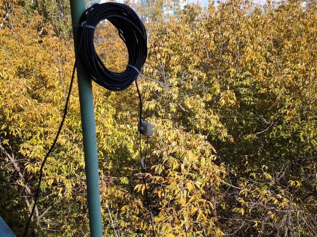

Темной, темной ночью с балкона пятого этажа где-то в Москве был выброшен партизанский кусок провода от DX-Wire (очень легкий и прочный, а также главное - незаметный! ;) ).
Линия питания была выполнена из него же с использованием в качестве распорок кусочков обычной фотопленки со смытой эмульсией. К сожалению, данная технология изготовления симметричной линии себя не оправдала: несмотря не неплохую технологичность и легкость полученной линии, выяснилось, что пленка довольно легко рвется при закреплении провода (пришлось использовать по три кусочка пленки, сложенных вместе), а также, при сильном ветре, линия начинает крутиться и свиваться. Была придумана и опробована следующая технология с использованием отрезков пластика из обычных широких стяжек. Это оказалось то, что надо! С помощью шила наколол отверстий, куда пропустил провод (главное - не делать слишком больших отверстий, после десятка распорок все стало получаться автоматически).
В результате получилось следующее:
Продолжение следует...

При испытаниях выявилась одна проблема: при включении на передачу наглухо зависал интерфейс от Unicom Dual и это при 5 Ваттах и наличии "прищепок" на всех проводах! Печаль-беда - к хорошему привыкаешь быстро, САТ и цифровые виды как-то необходимы.
Провели мозговой штурм с RN3ANT и выяснили, что при изготовлении не учли, что длина антенны входит в состав симметричной линии, т.е. длина полотна антенны составила 20,5-4=16,5! Пришлось все демонтировать и увеличивать длину провода. В результате появился 12-метровый диапазон, резонансы сместились, проблема с зависанием интерфейса не ушла.
Вчера с утра, почесав в затылке, решил попробовать подключить имеющийся в запасе кусок кабеля RG-128 длинной 15 метров. Выглядит это так:
Что вы думаете? :) Проблема таки ушла и даже при увеличении мощности до полной (100 Ватт) уже никак себя не проявляла. Попутно расширилась полоса приемлемого КСВ по диапазонам и я оторвался по-полной!
