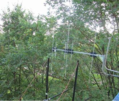

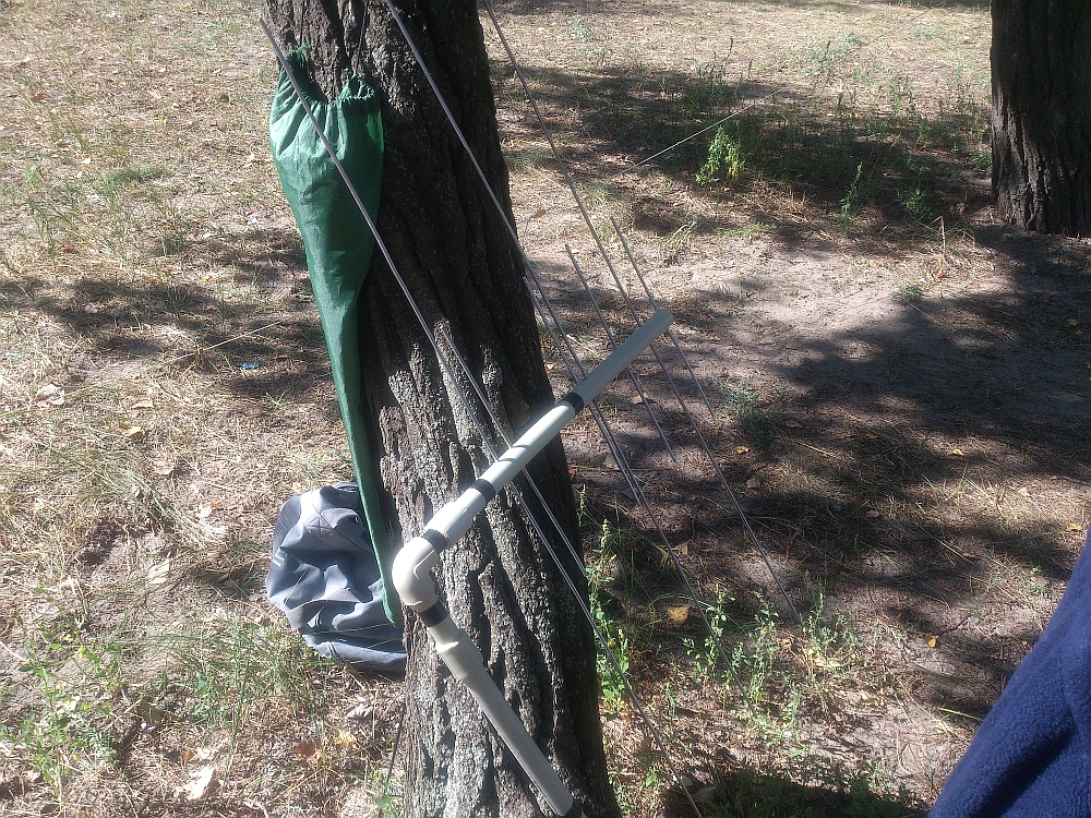

Igor L пишет:
Владимир, спасибо. прогнал ММану по вашей методике двойной оптимизации. Изменил расстояния. Попробовал изменять длины накладками из фольги и крокодилами, но каких-то особых эффектов от этих действий не заметил. Все равно наилучший КСВ в диапазоне 140-150 МГц - 3 риски по КСВ- метру трансивера. В диапазоне 430-440 - 2,3 риски при этом 0 рисок показывает в диапазоне 420...430 МГц. Мне интересно, кто-нибудь, кто изготовил двухдиапазонные антенны измерял КСВ хотя бы по показаниям трансивера и какие получились результаты.
В начале сентября собирались с УКВ-стами на острове. Проверяли прибором RigExpert AA-520 антенну 3=4 RV3EFG (версия с ZR-вибратором). Параметры полностью совпали с расчетными!
На фото ниже антенна и прибор (во время измерения параметров антенны "лямбда".

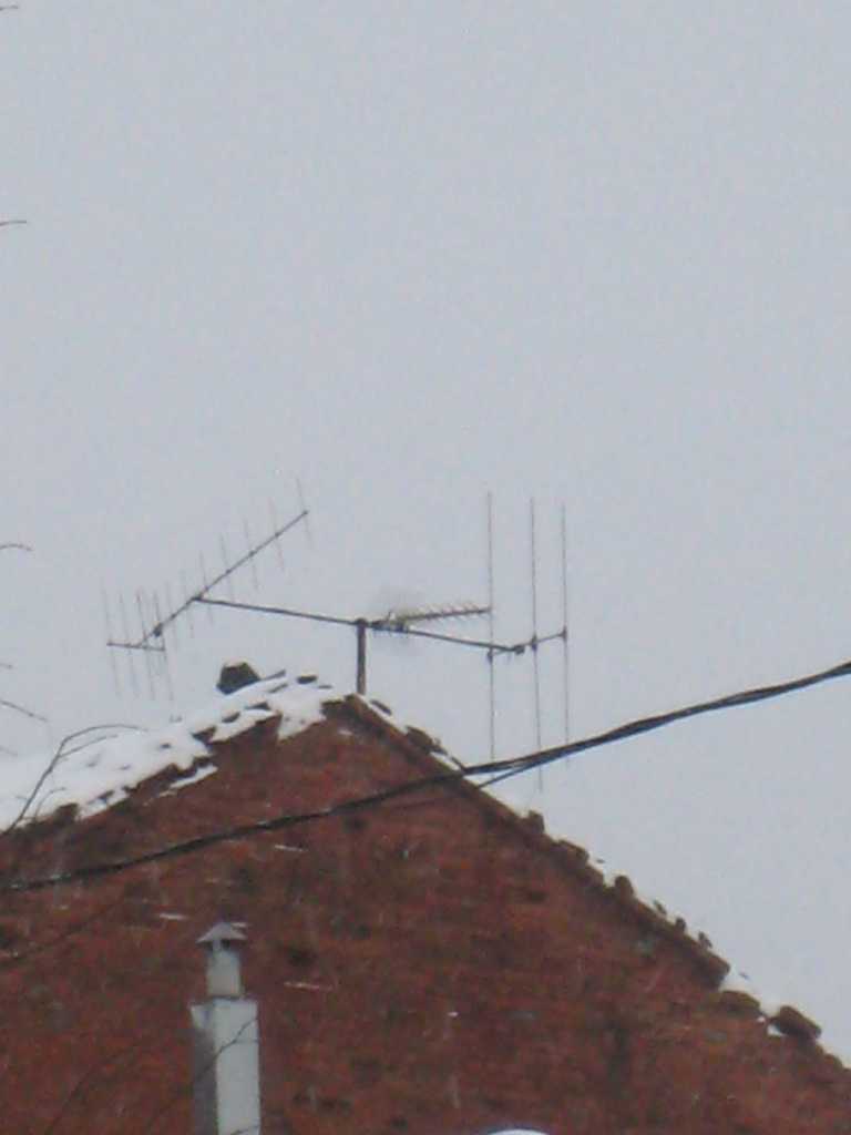

Видел в г.Тула ТВ-антенны. Интересно, почему ориентированы вертикально?!
Антенна 144/433 06 Янв 2016 23:28 #28113
Игорь, Вы уверены, что это ТВ антенны?
Антенна 144/433 06 Янв 2016 23:39 #28115
  • rj3t
  • rj3t аватар
  • Сообщений: 143
  • Репутация: 32
Igor L пишет:
..Интересно, почему ориентированы вертикально?!
если эти антенны на любительские частоты, то вероятно их владелец работает в FM и/или через спутники (работал бы он в SSB или CW, антенны бы были "в горизонте").
а если они для приема эфирного тв, то обычно области чередуются в плане поляризации горизонтальная/вертикальная. в Нижегородской области - горизонтальная.
Антенна 144/433 06 Янв 2016 23:52 #28116
  • Сообщений: 1610
  • Репутация: 240
Да. Антенны по всему городу и пригороду имеют такую ориентацию. Вряд ли это все радиолюбители? :cheer:
Чередование областей - классная версия!
Я, в основном, в регионах встречал именно горизонтальные.

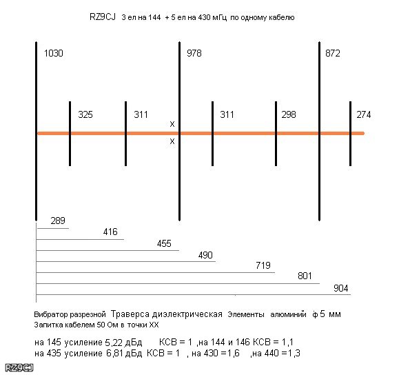

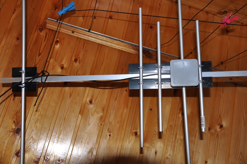

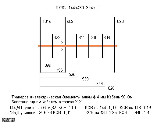

по теме. также собирал антенны, рассчитанные Сергеем, rz9cj. чертежи брал здесь.
первой в 2010 году собрал антенну по чертежам Сергея, rz9cj 3+4 (3 элемента на 2м и 4 элемента на 70см). для конструкции заранее приобрел в магазине Оби трубки диаметром 6мм, что было ошибкой - тонкие, легко гнутся и ломаются, если задеть. но работает до сих пор (укрепил в слабых местах), правда, в данный момент она снята со своего места для профилактики.
(на переднем плане - уголок двух квадратов на 145МГц)
свободно работал на нее в fm с радиолюбителями в Нижнем Новгороде + ближний пригород.
с этой антенной связан забавный случай. попросил товарища послушать и связаться со мной, а у него под руками была только простая носимая лпд-шка (игрушка у ребенка). договорились на 1 канал лпд - 433.075МГц. встретились, услышались. связь устойчивая (расстояние между нами примерно 5-6км). вдруг включается женский голос и требует нас уйти с этой частоты, т.к. мы мешаем ей работать. запросили, кто она такая. оказалось, что это охрана магазина Спар, который находится от меня в 10км).
второй конструкцией стала 3+5 (3 элемента на 2м и 5 элементов на 70см). собрал ее за один день - 23 февраля 2011 года. для этой антенны купил в Оби трубки чуть толще - диаметром 10мм. эти трубки оказались прочнее и надежнее.
на эту антенну также прекрасно работал с радиолюбителями по городу + пригород + ближайшие города области (Бор, Кстово, Дзержинск, Балахна и т.д.) + слушал радиолюбителей, которые работали через спутники. сейчас антенна в работе. иногда на выезды ее с собой беру.
антенны рабочие. делал миллиметр в миллиметр по чертежам (для измерений расстояний применял обычную рулетку). проверял потом анализатором на 144-146МГц (анализатора на 430МГц у меня нет), параметры в норме, трансивер на высокий ксв не ругается.

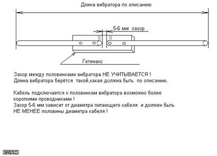

помню, что у меня был вопрос относительно расстояния между "плечами" запитываемого элемента на 2м. на этот вопрос Сергей, rz9cj указал мне на такую картинку

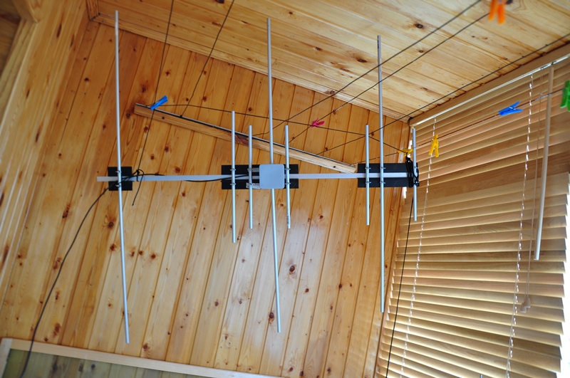

еще был вопрос с креплением элементов к траверсе. решил ее в магазине Оби на месте ))
приобрел алюминиевую трубку (не знаю, как ее еще обозвать) с квадратным сечением (внутри пустая, толщина стенки 2-3мм). к ней крепил винтами м4 пластиковый уголок (все продается там же - в Оби), а к этому уголку на винты м3 с гайкой-барашек (для быстроты сборки/разборки) - элементы антенны.
антенна запитывается 50-омным кабелем.

Igor L пишет:
У нас вещание на МВ с вертикальной а на ДМВ с горизонтальной поляризацией.
Как щас помню, "первая" программа на 5 а "вторая" на десятом канале. :) Похоже они и есть на фото :)

rm4hq, вариант из рулетки интересный. Попробую, если совсем в трубочках алюминиевых разочаруюсь. B)
rj3t, для антенны 3+4 Вы используете трубки 6 мм, а не 4 мм как по чертежу, для антенны 3+5 Вы используете трубки 10 мм, а не 5 мм. Это сильно влияет на КСВ и усиление? Вы как-то пересчитывали расстояния?
На антенне 3+5 элементы антенны имеют контакт с траверсой?
Черные пластины - пластиковый уголок??
