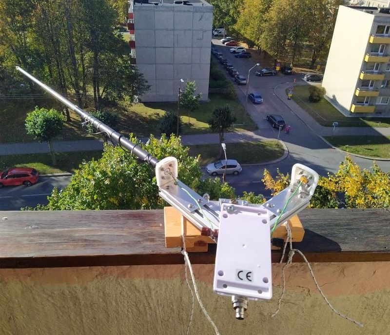

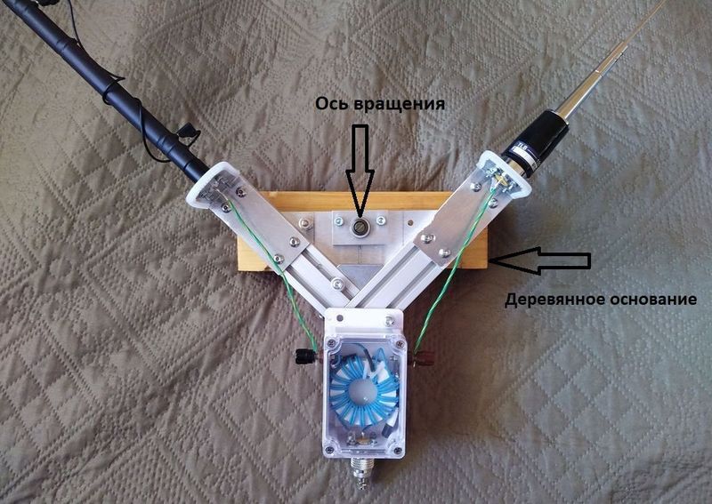

Из г… хм, дюралевого спец.профиля и «палок» - уголков, винтов собран поворотный диполь. «Поворотный» вручную, в качестве одного плеча используется промышленная антенна - перенастраиваемый вертикал с удлиняющей катушкой (HF-EXPLORER-Mini KOMUNICA), в качестве второго - антенна СВ диапазона. Получившаяся конструкция установлена на балконе, подключается через балун, настраивается тюнером трансивера G90 на диапазоны 12, 15, 20 м. КСВ на 12 и 15 метрах получается не хуже 1,3-1,5. На дипазоне 20 м побольше. Естественно нужны одинаковые антенны в плечах, но по бедности имеем то, что имеем.
Направленность по азимуту не проверялась, на 20 ваттах цифрой получились хорошие (для меня) результаты.
Прошу уважаемых участников форума не пинать. Лучшего пока сделать не мог. И доступа на крышу нет.

ES1AMI, спасибо за интересное сообщение.
Какая длина лучей?
см. первое сообщение. Витки катушки коммутируются в зависимости от диапазона, согласно инструкции по эксплуатации. На фото, на корпусе антенны видны гнезда, куда вставлять :oops: штекеры проводника.
Соответственно, надеюсь, что понятно, что в этой антенне физические длины плеча надо соотносить с параметрами индуктивности коммутируемой катушки.
Основным критерием собранного "поворотного" диполя было разместить все это на балконе, поэтому выбрана такая схема - плечи под углом. В перспективе использование этой конструкции на выеде.

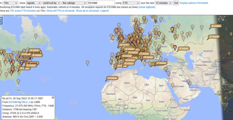

Диапазон 15м, 20 Вт, FT8 с приведенной выше дипольной антенной.

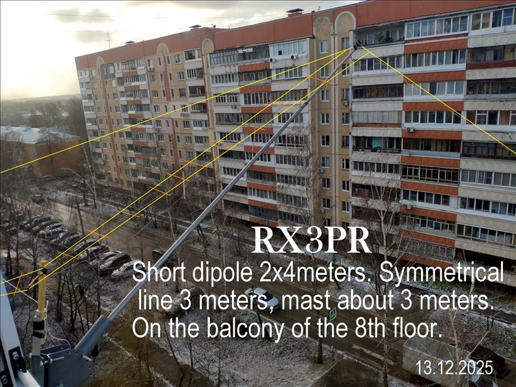

Закончился дачный сезон а с ним и моя активность в эфире. Дабы как-то веселее коротать время до весны, поставил за балконом небольшую «сопельку»)) Размеры выбраны максимально возможными в данных условиях. Не бог весть что но все-же позволит отметится в эфире. Осенняя серость скрыла все детали антенны и пришлось немного поработать художником, выделить цветом саму антенну. Сначала сделал на базе удочки, после испытания заменил на алюминиевую трубу. Выполнена полностью(в т.ч и линия питания) из провода ПЭЛ 1,2-1,5мм. На балконе дачный тюнер S-match, зимует)) Практически проверил работу только на 20м, провел пару 2way qrp QSO. 73!72!

Евгений, привет!
На выходных буду крепить кронштейн к стене и делать похожую антенну))) Подскажи, как прием и с кем удалось связаться?
