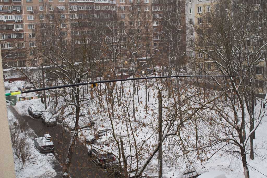

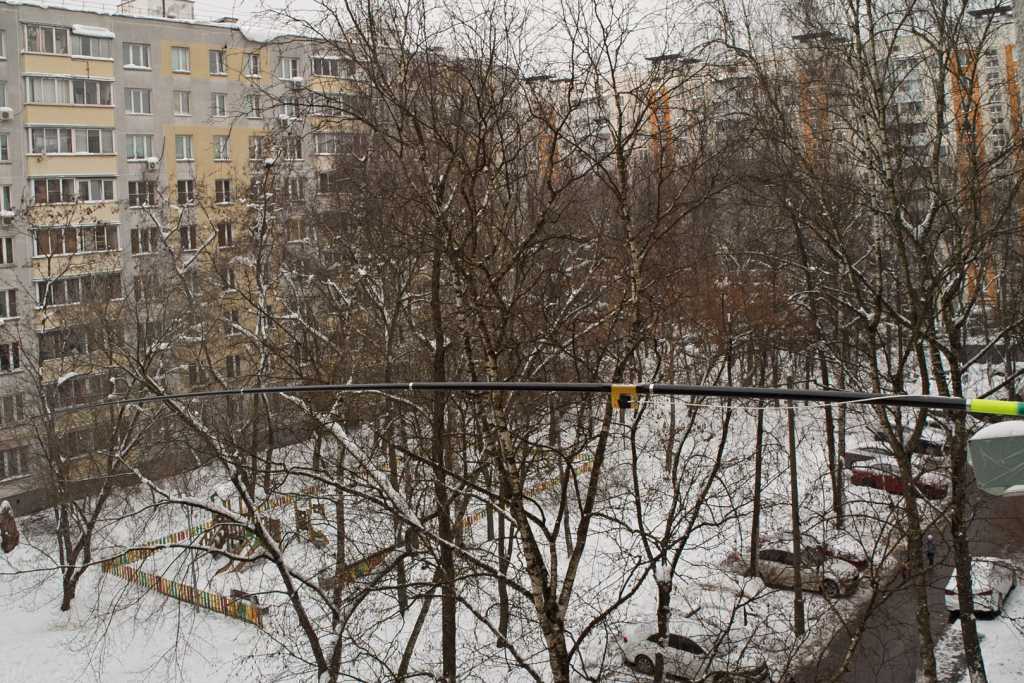

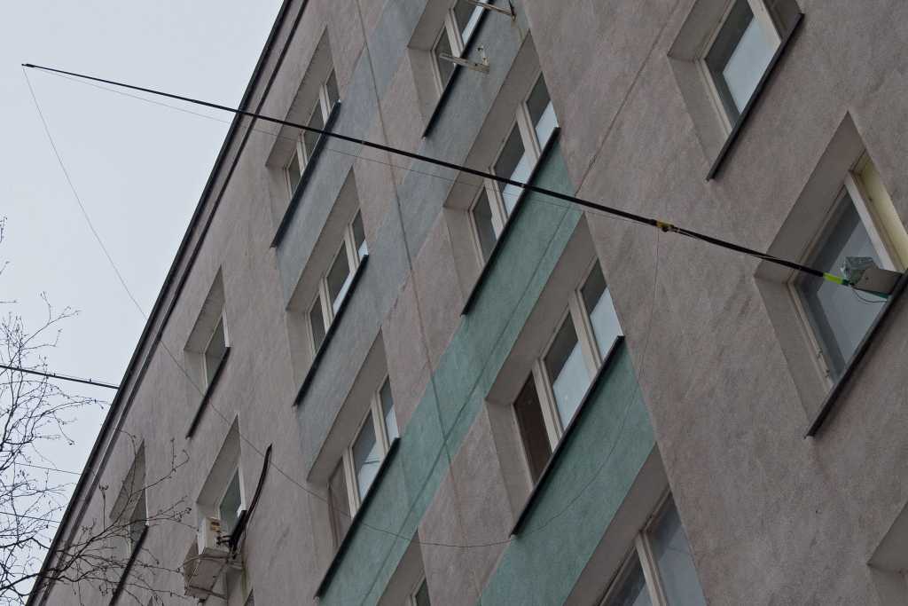

Вариант антенны на 27 Мгц.
Работает с 5-го этажа в таком окружении.

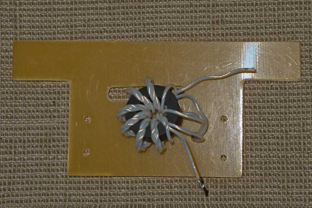

Конструкция, что то вроде перевернутого "треугольника" с периметров равным длине волны (при настройке на 27200кГц плечи получились 3х3,64м). Питание сбоку через ШП симметрирующий трансформатор 2/1 (по сопротивлению) на ферритовом кольце.
У меня стоят две такие антенны по обе стороны дома. Я их называю западная и восточная антенны.
При наличие прохождения мне давали оценки в Лондоне (западная антенна) и Тюмени (восточная антенна) до 5/9+5 при мощности SSB сигнала 10Вт на пиках огибающей.
У меня в соседнем доме появился молодой коллега. Он только начинает, но уже получил позывной. С выходом на крышу, понятно, проблемы. Попробуем ему сдедать на базе данной конструкции, антенну трансформер. Такую, чтобы при минимальных манипуляциях можно было работать на 28, 27, 21, 14 и 7 мГц. Понятно, что на 7мГц такая антенна будет работать плохо, но будет. Как это сделать мысли есть.
