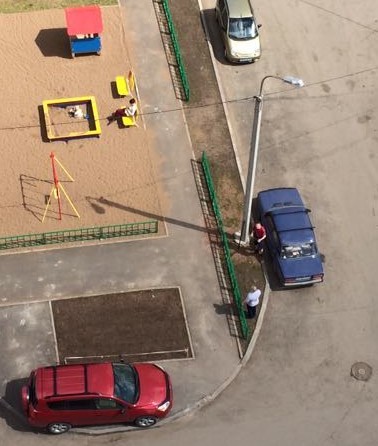

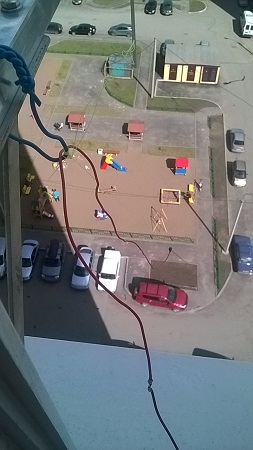

В общем, я таки дошёл именно до этого варианта, т.к. все мои ухищрения с компромиссными антеннами ну никак не позволяли хоть как-то комфортно чувствовать себя в эфире. Решил всё-таки натянуть простой LW 21 метр на ближайший столб с окна 11 этажа, т.к. по прежнему нет доступа на крышу. Были достаточно сильные сомнения насчёт того, что всё пройдёт гладко в плане отсутствия интереса со стороны соседей, но рассказ Владимира UR0ET как он со своими близкими с шутками, прибаутками да громким смехом натянули на столбы освещения антенну на глазах у всего двора и при этом никому дела не было до происходящего, меня вдохновил на "подвиг" :lol:
Предварительно нарисовал схему расположения антенны на листе бумаге в масштабе 1м=1см. В итоге получилось, что верхний конец LW будет висеть на высоте 30 м, а нижний на высоте около 15 м, т.е. почти в свободном пространстве.
Для самоуспокоения позвал 3 товарищей помочь натянуть антенну, но смог прийти только один. Впоследствии выяснилось, что он больше нужен в качестве моральной поддержки, т.к. всё в основном делал я, а супруга сверху подтягивала антенну.
Вот так мы натягивали антенну (супруга фоткала сверху, для, так сказать, истории :) ). При этом соседский кот этажом ниже пытался грызть провод, но я, подёргав снизу, вырвал провод из его острых зубов :lol:
Я в красной футболке ;)
Весь LW висит на тонкой, но очень прочной, леске (спасибо за идею и конструктив Андрею R0SAO)

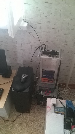

Провод заходит в комнату через створки окна и зажимается при их закрывании (окно деревянное) для подстраховки на случай возможного обрыва самой лески, и далее на манпак на базе трансивера FT-817 и тюнера MFJ-971
Сначала я добавил дополнительно 4 м лески со стороны нижнего конца на всякий случай, но это оказалось лишним и эти лишние 4 м оказалось в комнате. Поэтому пришлось ещё раз опустить провод, укоротить леску на эти самые 4 м. В итоге всё стало нормально, но до манпака в комнате не хватало 1 метра. Т.е. построения в масштабе оказались достаточно точными при заранее известных основных габаритах дома и столба и расстояния между ними. В общем, я просто нарастил на требуемую длину этот LW и общая длина стала 22 метра. При натяжке и опускании полотна на столбе я использовал кольцо из толстой проволоки, обёрнутой вокруг столба, а уже к самому кольцу привязал леску. Это я сделал для того, чтобы леска не перетёрлась об шершавый столб. При подъёме/опускании кольца чтобы оно не застревало, я использовал телескопическую удочку 5 м, на которой удалены 2 колена по 1 м после их перелома. На конце удочки примотал изолентой крючок из куска проволоки и ею я подправлял кольцо на столбе.
Что самое интересное, нам никто из прохожих и гуляющих мамаш/папаш с детьми на детской площадке (столб находится рядом с ней) ничего не сказал - просто какое-то время с любопытством на нас смотрели, а потом им это надоело. Антенна получилась малозаметной - с земли и с балконов её не так-то легко разглядеть, что мне, собственно, и нужно было ;)
Так-же использовал подобный метод. Для лучшего скольжения по столбу на кольцо одевал несколько пластиковых роликов или колесиков. При натяжении сама вверх бежит :)

1) Фото я не делал, но представление можно получить, взглянув на второе фото - проволока обёрнута вокруг кронштейна УКВ антенны. Аналогично и на столбе.
2) Без лески, это как? Леска держит натянутый провод и она одновременно является изолятором. Сверху длина лески около 0,5 м, нижний конец - около 12-13 м, т.е. провод висит свободно, растянутый
леской.
RX3PR пишет:
О, отличная идея! Ну где же вы были, когда я натягивал антенну? :)
В следующий раз, если придётся переустанавливать антеннку, обязательно так и сделаю, чтобы удочкой на столбе не орудовать ;)

Привет, я на "кусок провода", такую вот "недоантенну" уже 63 страны закрыл, сегодня откликнулись Каракас и Рейкьявик :) Батарея-это не очень хороший вариант, как и земля в евророзетках. Соседи могут получать помехи на бытовую аппаратуру. Хотя мощность небольшая.
Ну и то что от полотна до аппаратуры расстояние метра два наверное, да по окну, создаст затекание вч по оплетке. Я сделал на колечке запорный дроссель. Ну и максимально поставил защелки и кольца на компьютерную технику, линию между компом и передатчиком. А так, этот незатейливый вариант позволяет быть в эфире. Хотя врать не будут, Индонезия, Венесуэла и пр., скорее редкость, чем стабильный результат с такой антенной. По большей части меня не слышат. Более менее устойчиво из дальних станций я работаю с Японией, но только в определенные часы. И в зоне 2-3т.км. особых проблем нет.

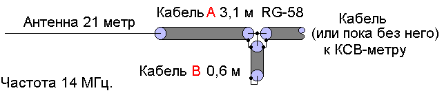

Этой антенне, LW-21m, не поможет ни заземление, ни противовес (один) в таком положении. Попробуйте хотя бы ради эксперимента, на 14 МГц, сделать J-согласование. Заземление к трубам (не рекомендуется) или к "земле" в евро-розетке нужно будет только для электро-безопасности. Возьмите всего-лишь 4 метра обычного кабеля 50 ом, например RG-58. Сделайте два кусочка : А=3,1 и В=0,6 метра с запасом для пайки, соедините как на рисунке и посмотрите КСВ по диапазону при самой малой мощности. Я подгонял КСВ, пережимая пассатижами (до замыкания жилы с оплеткой) укорачивая закороченный участок В. 73!
У меня полотно сразу в тюнер идёт без кабеля. С компом проблем нет - работает, не виснет. В цифре не работаю.
Но ведь это будет антенна на один диапазон, а мне хочется, чтобы их было несколько. А делать данное согласование на каждый диапазон для меня не резон - куда эту кучу кабелей потом девать на окне? Уж проще тюнером всё согласовать. Вроде отвечают и неплохо.
С этой антенной Макаркина знаком - читал про неё в Сети.
