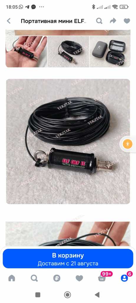

Купил по наводки с этого форума на озоне вот такой end feed Злые языки утверждают ,что она более 2 ватт не выдержит. Был ли у кого опыт эксплуатации подобной антенны?

Это что ???? Веревка что ли ???? (резинка от трусов) а не проще было просто кусок провода купить ????

R1OA пишет:
Андрей, проще или нет решит вопрошающий.Флудить не стоит. Был задан конкретный вопрос по данной антенне. Знаю что народ использует и неплохо отзывались о ее работе, если захотят то поделятся.
