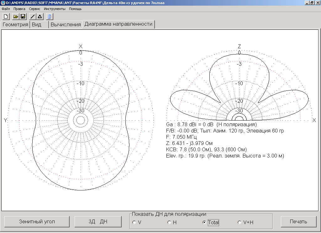

Диполь будет не эффективным, а даже очень эффективным, причем как раз за счет "замкнутости". В модели я разорвал верхнюю часть и убрал 40 сантиметров провода, тогда диполь точно "лег" в резонанс. Получились реально интересные параметры. Высота 3м (нижняя точка), горизонтальная поляризация (ниче удивительного). Хотя чего объяснять, смотрите рисунок.
В чем неоднозначность? Сопротивление на входе 7 Ом. Знаете как согласовать? Способов много.
Успехов!

RM4N
Считаем вместе....
Считаем , и .....
Антенна с приведенными размерами работать не будет
Что бы она заработала нужно вот такие размеры.
(Cм прикрепленный файл)
Обратите внимание на Zвх
Усиление антенны аж целых....1,28 дБ ....
Угол к горизонту правда хороший / плохой ?
39.3 град .... для 14 мГц не совсем хороший
