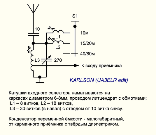

SDR радио своими руками 27 Ноя 2017 19:22 #38900
  • UR5FCM
  • UR5FCM аватар
  • Сообщений: 247
Привет всем!
Собрал схему кварц 3579 кГц
Почему-то нет приема 40м
Вечером принимается 80м и не давится зеркалка
какие действия кто подскажет?
Схема ниже
Да входной контур от приемника Карлсон
Еще вопрос что делает резистор 470 Ом от смемителя на землю

SDR радио своими руками 27 Ноя 2017 22:24 #38903
  • UR5FCM
  • UR5FCM аватар
  • Сообщений: 247
Привет еще раз поставил кварц 7000 и прием на 40м странно
лаже уже подключился к скиммерам :)
Схема ниже
