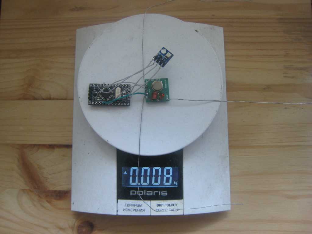

Влад, такая звезда поднимает около 2 грамм. Прототип в текущем варианте включает в себя модули
Arduino Pro Mini+FS1000+BMP180.

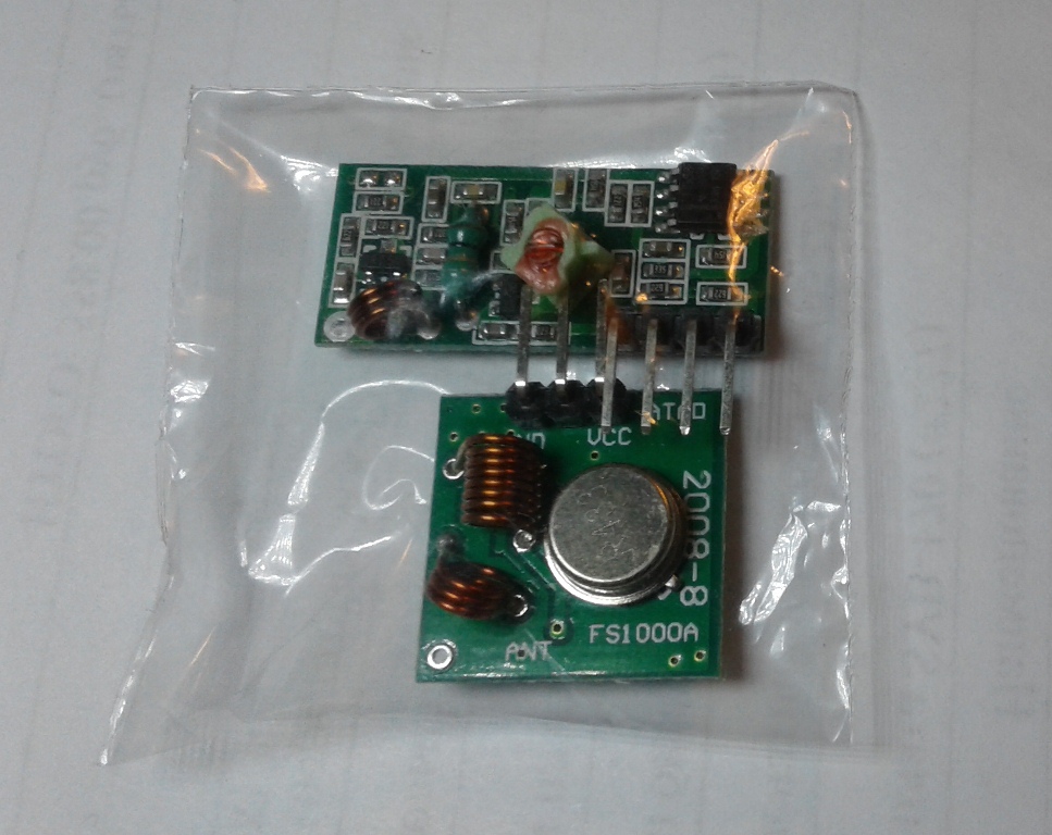

Надо же, я только на днях прикупил себе FS1000, пока даже не решил, зачем ).
Я больше года назад прикупил таких пять комплектов, по смешной цене, но тоже не знаю зачем. Но схема передатчика там простейшая, типа мичиган майти майт, а приемник сверхрегенератор. Так и не дошли руки у меня хоть один модуль включить и послушать его на SDR-приставке. Но пусть будут.
По поводу маячка на шаре я тоже думаю. В простейшем варианте это будет обычный латексный шарик, простейшая установка по добыче водорода, предельно легкий маячок с питанием буквально на пару часов, по простейшей схемке, чтоб не жалко было потерять, даже скорее всего без кварца, а LC контур. Просто послушать его вещание с неба, а потом, когда он лопнет, возможно запеленговать его приемником. Но пока все, конечно, маниловщина.
Комплект Игоря выглядит тяжеловатым, но для прототипинга сойдет

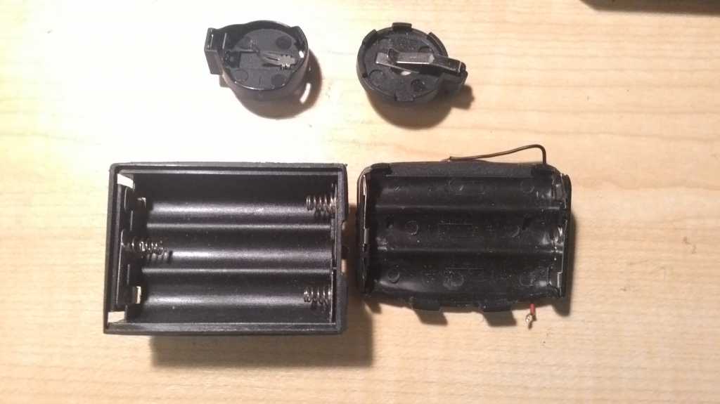

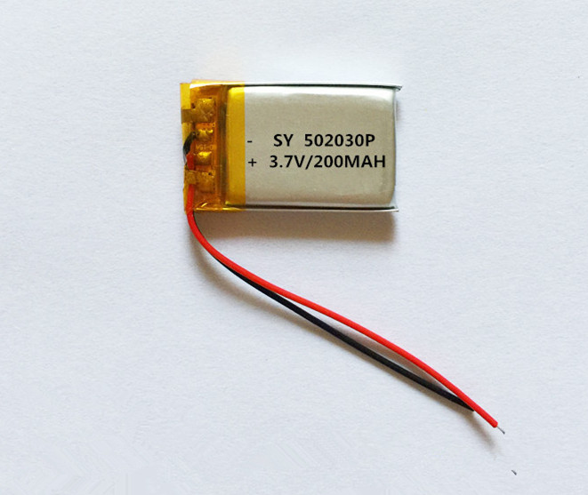

Под питание варианты:
  1. 3*ААА
  2. CR2032
  • Литиевый аккумулятор "карамель"
    Сейчас размышляю об оптимальности использования диапазонов. Генератор на 433 МГц, или же 28 МГц?!
    Во втором случае более стабильный передатчик, но больший вес и ненаправленные антенны наземного наблюдения. :whistle:

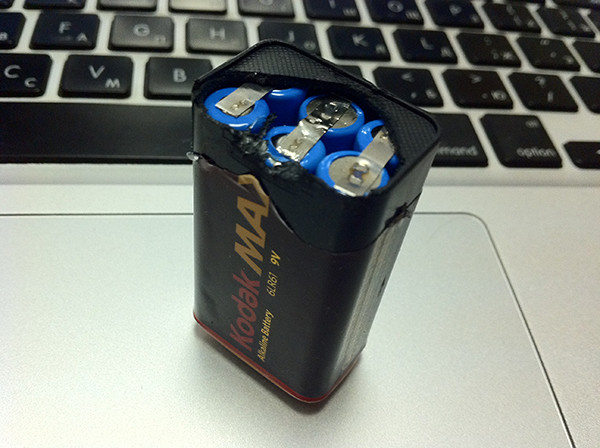

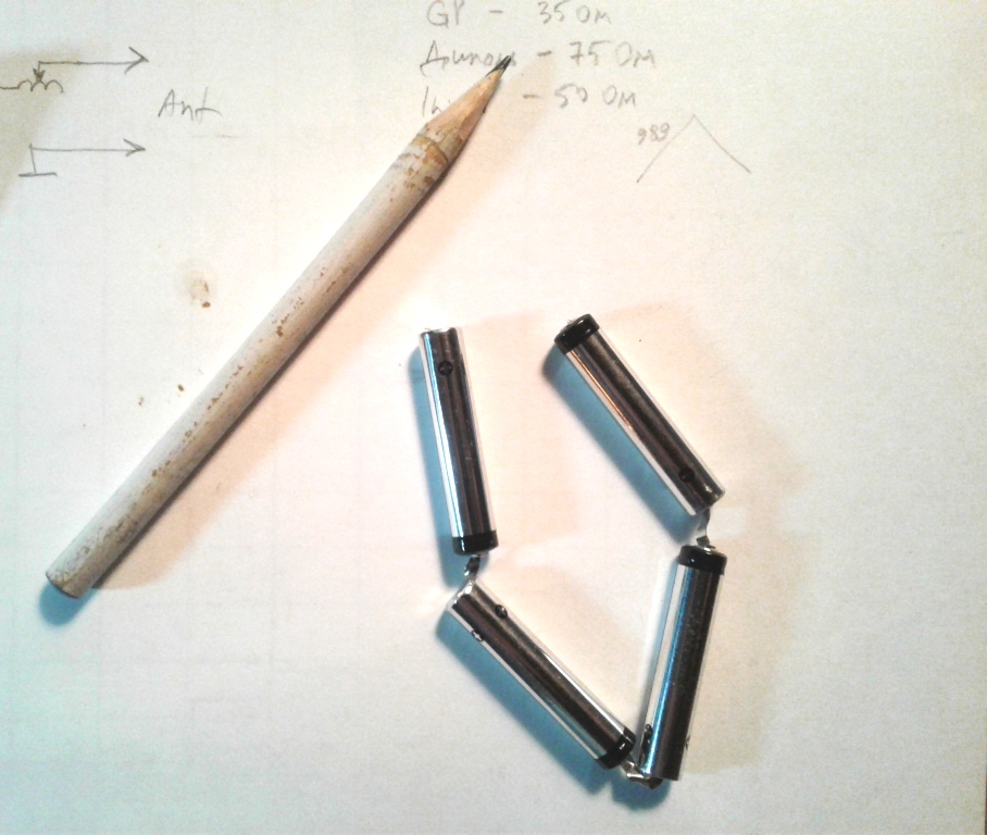

    Ещё такой вариант возможен: если раздраконить алкалиновую Крону, то у неё внутри вот такие маленькие баночки полуторавольтовые. Меньше ААА.

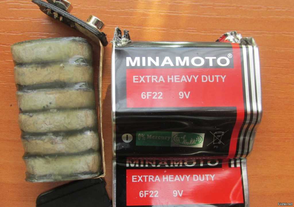

    Отличная идея! Батарейки АААА, вес "Кроны" около 54 грамм, значит все 3 элементов около 20 грамм. Емкость около 500 ма*ч. Главное взять именно Алкалайн, посмотрел тут картиночки:
    Солевая крона:
    (емкость не более 200 ма*ч)
    Вряд ли эти пакетики удобно использовать и разделять :ohmy:
    Алкалайн:

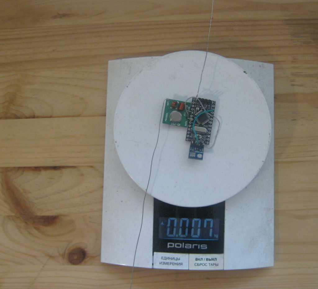

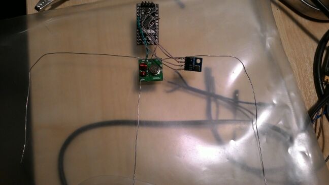

    Оптимизация конструкции.
    Было:
    Стало:
    Работает в пределах напряжения от 3 до 5 В.
    U=3 В, Idr=5 mA, Icw = 10 mA
    U=4 В, Idr=8 mA, Icw = 15 mA
    U=5 В, Idr=15mA, Icw = 25 mA
