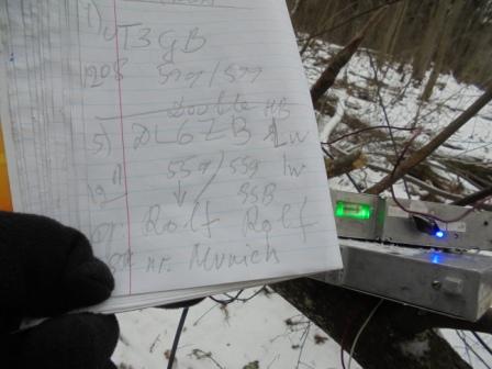

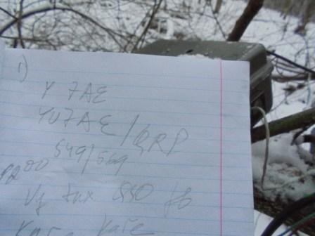

QSO на самоделках 04 Дек 2018 19:38 #43041
Выходил поработать QRP/p в лес.
2 развёрнутых QSO с радиолюбителями высокой квалификации:
1) YU7AE/QRPP (менее 1 ватта);
2) YU1TY;
И, с интересом SWL ON4KCY/mm- RA3AL. ON4KCY/mm я не дозвался, Геннадия тоже, впрочем Геннадия я принимал 339 и вызывал "для очистки совести".

QSO на самоделках 04 Дек 2018 22:30 #43043
>This morning I had one qso with YU7AE at 0945. Kare was 349 with his 700 mW >QRPp. Signal was quite good but copy was spoilt by qsb and loud qrm from >another qso that started on the frequency.
>I was 579 with 5 watts and a folded dipole antenna.
>72 Peter G3JFS.
Оказалось YU7AE работал 500 милливаттами... Вполне QRPP!

QSO на самоделках 08 Дек 2018 18:12 #43104
Поддержал "Кубок Москвы", 5 QSO, затем выдвинулся в лес поработать QRP/p.
1) OO7Z; 5 watts, Inv Wee;
2) RX3G/QRP Oleg; 449.
3) UA6BFE; 5 watts;
4) UT3GB;
5) DL6ZB; 1 watts!!
6) OK1DOZ;
7) YT1T;
8) SP9RXP;
9) R1AC; Petersburg, 40 km, 200/3 watts; 569/339.
Размер файла: 2,524 KB

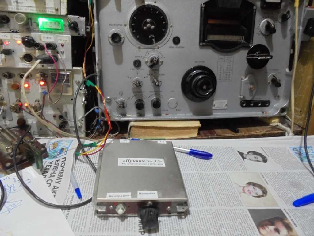

QSO на самоделках 22 Дек 2018 18:23 #43286
В "Сделай сам" никого не услышал, однажды на 7030: "???", я радостно простучал свой позывной, но никто не отозвался. Регуляно подходил, слушал 7030/14060, но не повезло, никого.
Как я говорю: "Я старался...".
Кому интересно, я занялся сборкой замены приёмника (трансивера) прямого преобразования, на котором уже длительное время частота 14060 надёжно забита китайской радиовещательной станцией, на супергетеродин. Олег RX3G, любезно прислал несколько микросхем NE602 и кварцы. Я решил использовать NE602 в "штатном" режиме, т.е. симметричный вход и симметричный выход, т.е. по максимуму возможности микросхемы. Да ещё применил редкий ЭМФ, телеграфный, полоса 500 Гц, но на "нижнюю" полосу. Ранее я такие ЭМФ не встречал.
Размер файла: 2,567 KB
QSO на самоделках 22 Дек 2018 19:24 #43287
  • UB8SBV
  • UB8SBV аватар
  • Сообщений: 222
  • Репутация: 51
Юрий,Здравствуйте! А Вы не думали в своих конструкциях вместо кварцев и гпд,применить простой синтезатор?Собрать его легко,одна только сложность запаять si5351,но у меня получается даже 25ваттным паяльником)
UB8SBV, Сергей.
QSO на самоделках 22 Дек 2018 19:55 #43288
Сергей спасибо!
По поводу синтезатора... У меня, в своё время, ключ RU3GA на микроконтроллере, когда я его вытащил в лес при -17 (или ниже) "гавкнул" со скоростью поросячьего визга. Мало того, я и не уверен, что и NE602 это выдержат. Побаиваюсь пока.
Думать- то можно, а вот реально использовать зимой, в мороз... Дисплеи импортных аппаратов, насколько известно, мороз не переносят.
Мои самоделки собираются для варварской эксплуатации. В нашей влажности- печатные платы отпадают, проверено. Даже попытка сенсjрного манипулятора CW провалилась, подсушишь над костром- поработает пару минут, затем ключ начинает безостановочно передавать "тире", или "точки"... Словом зимой- микросхема выйдет из строя, летом-осенью, при высокой влажности, возможно тоже выйдет из строя, как минимум работать не будет.
Скажем так: "А кто её знает?"
QSO на самоделках 22 Дек 2018 20:20 #43290
  • UB8SBV
  • UB8SBV аватар
  • Сообщений: 222
  • Репутация: 51
Да,всё понятно.Вот,точно,Спасибо Юрий, что напомнили!Завтра постараюсь провести эксперимент,вынесу Москит на улицу и включу в режим маяка,как раз опять должно быть -20),посмотрим,что скажут китайские микросхемы синтезатора с дисплеем)
UB8SBV, Сергей.
