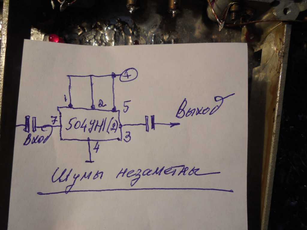

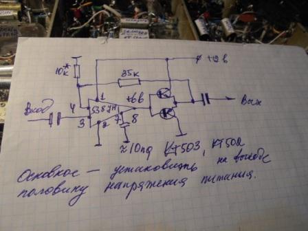

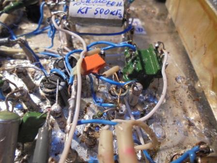

Занялся практической проверкой 2-х малошумящих микросхем: 538УН1 и 504УН1(2).
538УН1 это примерно половина широко распространённой микросхемы 548УН1. Но, 538УН1 микросхема профессионального применения и явно качественнее весьма неплохой микросхемы 548УН1.
Микросхема 504УН1(2) содержит 4 полевых транзистора и один резистор. Навесных элементов не требует вообще! Питание "по минусу", но это вообще мелочь, просто нужно правильно её подключить, не перепутать.
Собираю схему с использованием 2-х упомянутых микросхем. Заведомо знаю, что это для моих целей будет иметь избыточное усиление. Но, выпаяю лишнюю микросхему 504УН1, навесных элементов НУЛЬ, "запаять- выпаять" минутное дело.
Шумы не прослушиваются. Да так и должно быть- это не LM386, "плавали- знаем" я LM386 применял, восторга никакого!

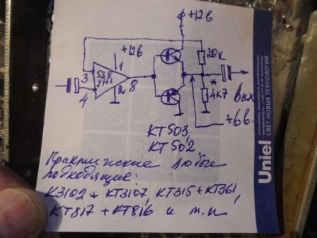

Вот схема, я полагаю любая 538УН1, при указанных величинах резисторов будет работать, но лучше проверить тестером, что-бы на выходе была половина питающего напряжения, подобрать резистор- минутное дело.
Применить малошумящую микросхему 504УН1 вообще без проблем- только впаять и всё! В паре с 538УН1 можно применять, если требуется очень большое усиление. Шумы незаметны.
Кого интересует большое усиление при очень низких внутренних шумах, можно обратить внимание на эти шикарные микросхемы.

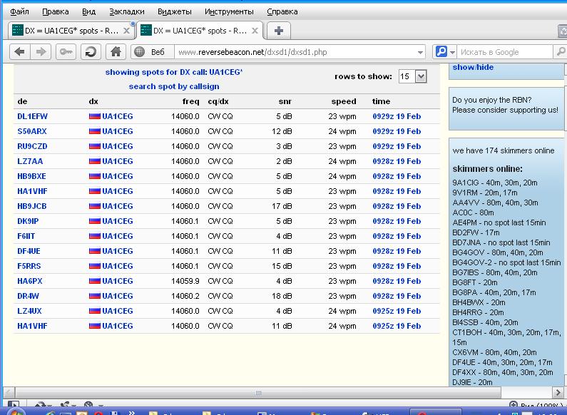

Время сегодня имеется, но планирую попаять... "Рандеву", естественно, поддерживаю!

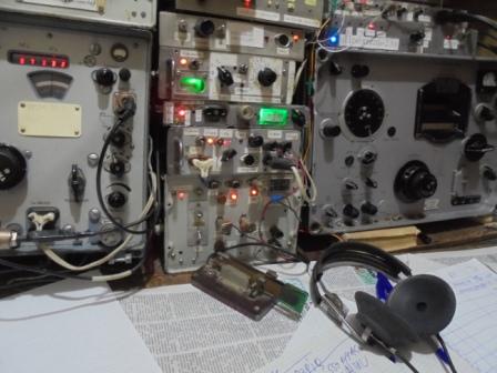

Вызывает меня ???JFK. Немного в стороне, "нулевые биения". Проблема невеликая- щелчок тумблером и я принимаю на Р-309, с кварцевыми фильтрами. Словом нисколько не хуже основного аппарата Р-326М. Не помогло, "???JFK" я более не принял... Так и не знаю, кто это?
Далее, косвенно, слышу работу RX3G, челове жалуется на QRM! Делаю паузу, после паузы расширенно общаемся с Зифридом.
Ему запомнилось QSO/QRPP я работал на "Микро". Более никого я не слышал...
Ну, я старался!

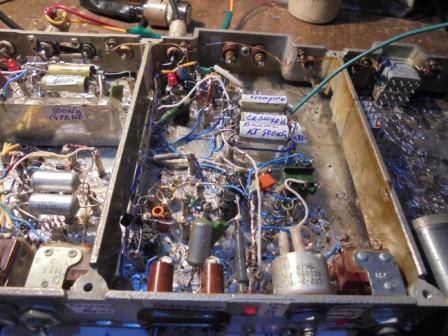

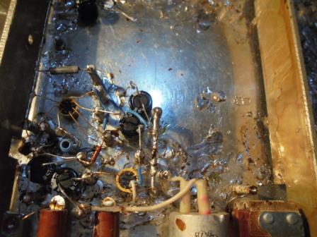

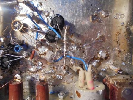

Столкнулся, если и не с интересным, то всё-же своеобразным случаем. Герконовое реле, сработав, блокировалось- контакты замкнуты, хотя напряжение снято.
Оказалось действует магнитное поле трансформатора! Там полевой транзистор, в истоке 1 килоом, ну, какой там через трансформатор ток?
Тем не менее, пришлось трансформатор повернуть на 90 градусов... Вот так бывает! И не подумаешь, что такое возможно.

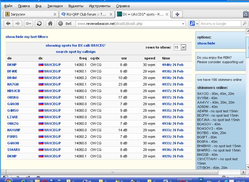

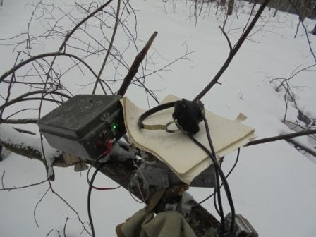

Такая великолепная была погода, что я отложил паяние и отправтлся поработать QRP/p.
1) HA5MO;
2) R9AB;
3) UR5EFD;
4) OK2ABU.
Встретились операторы высочайшей квалификации, провёл расширенные QSO. Отлично всё прошло.

Я позанимался с микросхемой 538УН1. Что эта микросхема малошумящая и с большим усилением, известно. Если кого заинтересует, как альтернатива той же "LM386", то вполне можно применять. Резисторы установки режима, как я выяснил, допускают довольно широкие изменения величин. Нужно только подобрать сопротивление (любое из двух), что бы установить на выходе половину напряжения питания, и всё!

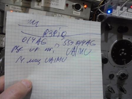

2 QSO с Евгением RX3PR/p, но я QSO c "/p" станцией ценю очень высоко! Считаю участие успешным. Евгений спасибо!
Слышал, но очень кратковременно Николая R3PIQ и RT4M. И... это всё за весь WAKE UP.

Довольно интересно, что Виктор UA1MU, вполне уверенно, был слышен. Обычно с Петербургом на 14 мГц "мёртвая зона".

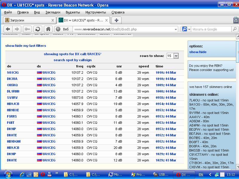

Посмотрел- на 18 мГц есть какой- никакой проход!

Сергей Николаевич, рад "видеть", спасибо! Да конечно, прохождение сегодня. Я никого не слышал в CW на 18 мГц, скиммеры показали прохождение.
