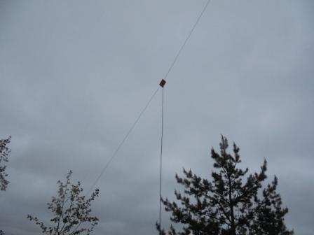

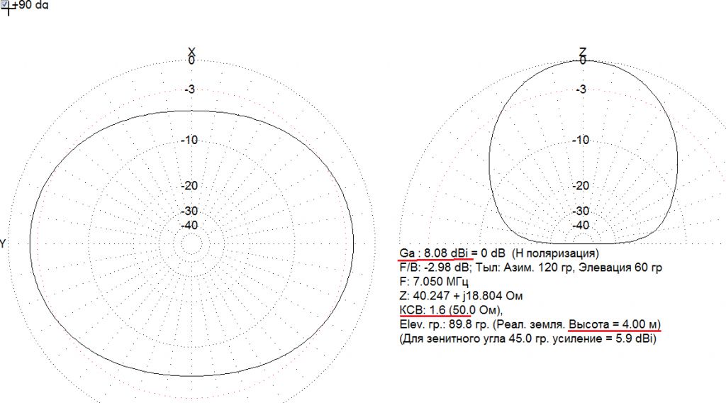

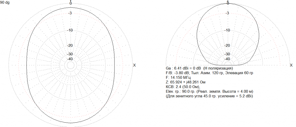

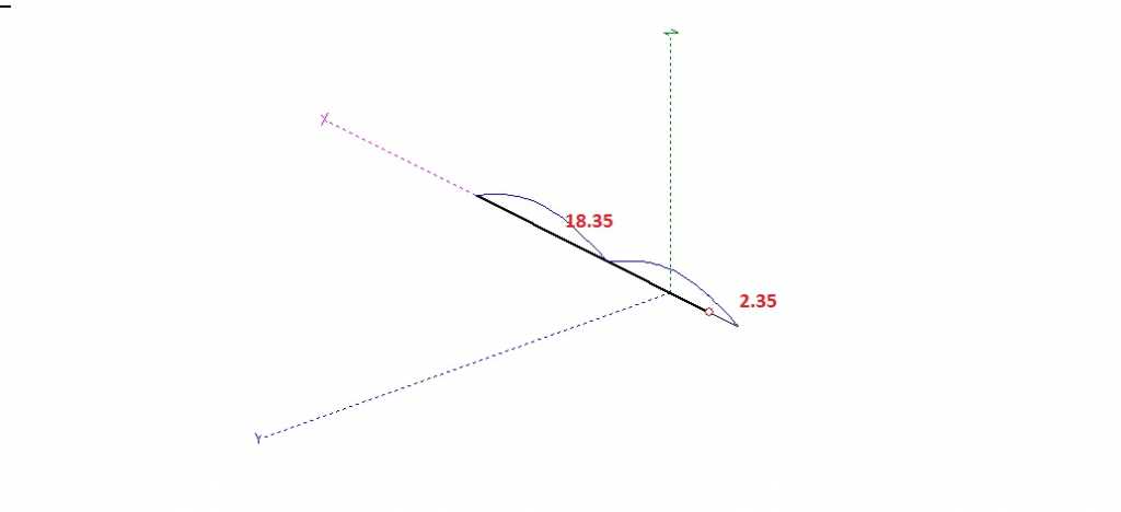

Юрий, просчитал Вашу антенну и вот что получилось:
Если возьмёте провод около 21 метра и растяните его на высоте 2 метров и запитаете вот так:
Получится вот это:
Петр, R2DGZ

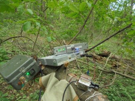

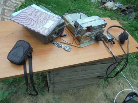

Была возможность и я поработал в "рандеву" QRP/p из леса.
1) ON4ADR/p 5 watts;
2) UA4NU; 3 watts. Willa. Дача, по- нашему.
3) RW4HM;
4) DK4AN/QRP. 5 watts.
Размер файла: 1,972 KB

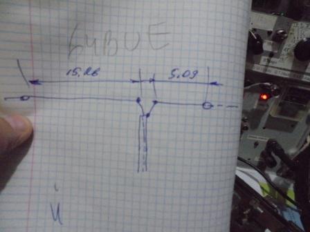

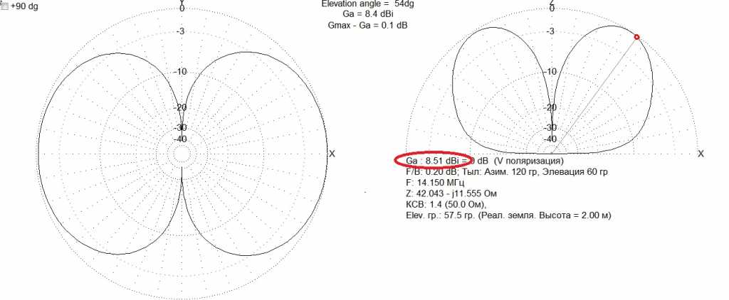

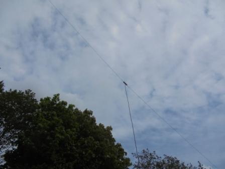

Друзья здравствуйте!
Проверил в реальном эфире, работая QRP/p данную антенну.
Этот диполь явно выигрывает у "классического". Впрочем, так и должно быть. Но, реальная проверка в эфире, это реальная проверка в эфире!

Добрый вечер, Юрий.
Ваша антенна прекрасно может работать и на 40 метрах при той же высоте подвеса.
Во всяком случае вот так об этом говорит ммана.
Петр, R2DGZ

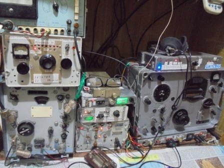

Сегодня, за ценную информацию громадная благодарность Павлу, в WPX поработал на 28 мГц.
UA1CEG, передающая приставка к Р-326М, 5 watts, Delta, 28 mHz, тест WPX:
