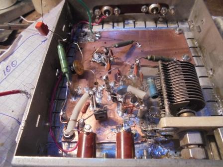

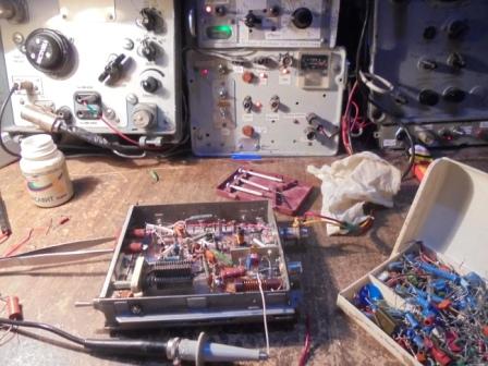

Юрий, постараюсь "пару слов" о самоделке:

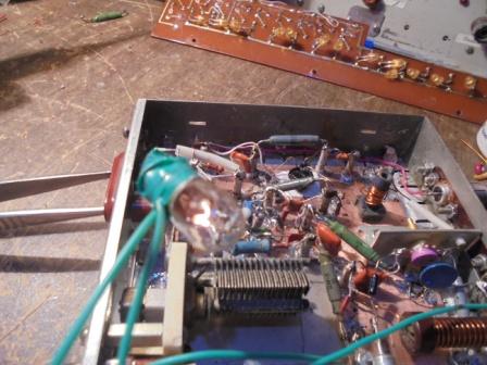

- "базовый приёмник" 3.5... 4.0 мГц, супергетеродин, 3 ЭМФ- CW, USB, LSB. Частота иногда несколько "ползёт", хотя я рассчитывал, что этого не будет. В стационарных условиях было отлично, в "лесах- полях", во влажности не так блестяще.
- трансвертер: на входе 2- контурный перестраиваемый вход, смеситель КП905А, на выходе передатчика КТ603, выходная мощность маленькая, замена на КТ610 нисколько не улучшило положение дел.
Нужен усилитель на КТ920.
Приёмная часть работает отлично, проблем со стабильностью обычно не бывает, осенью, когда влажность, проявляются минусы. Если всерьёз, нужен корпус, по возможности как можно лучше закрытый от внешней атмосферы. Вопрос, а так уж ли это нужно? Все прекрасно понимают, что это самоделка и без всякого прощают всякие минусы! Никто не сомневается, что это реальная самоделка.
Сам по себе приёмник отлично работает, для самоделки конечно. Работает лучше, чем ожидалось. На 14 мГц кварц в трансвертере 18 мГц.
Но, размеры... Тут корпусы из того, что достал, стальной корпус- это круто, но лучше бы толстый дюраль!

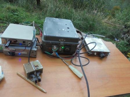

Следующие высококвалифицированные коллеги услышали слабый 3- ваттный сигнал моего самодельного QRP/p аппарата и провели QSO:
1) UR6EFD/QRP;
2) US5ABI;
3) YU2TT/QRP;
4) UY7LA;
5) HF0PCK.

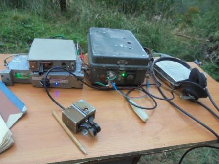

Друзья здравствуйте!
Наконец поработал в эфире QRP/p принимая на супергетеродин с ПЧ 500 кГц, ЭМФ с полосой 500 Герц.
Никогда у меня самоделки не начинают работать без налаживания...
Следующие операторы великолепной квалификации услышали мой QRP/p сигнал, 3 ваттной самоделки, ant Long Dipole и провели QSO:
1) IK0HBN;
2) UY1IF/QRP;
3) DK1HW/QRP;
4) DL6FAX;
5) DL0VK;
6) EI5HI/QRP.
ALL FB OPERATOR!
Если кому интересны подробности, сообщение прилагаю.

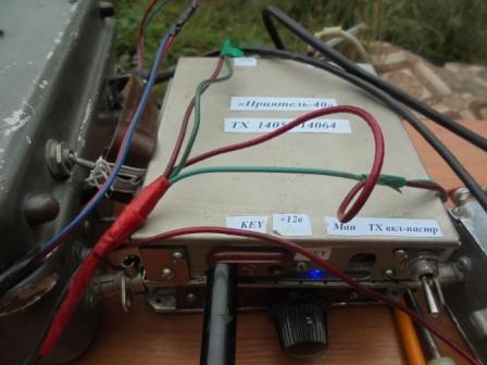

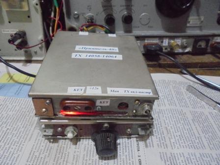

Завершил "Приятель- 40", т.е. приклеил бумажки. В эфире передатчик проверен.
73! UA1CEG

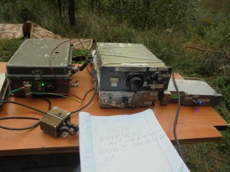

QSO на самоделках 28 Сен 2019 14:55 #46275

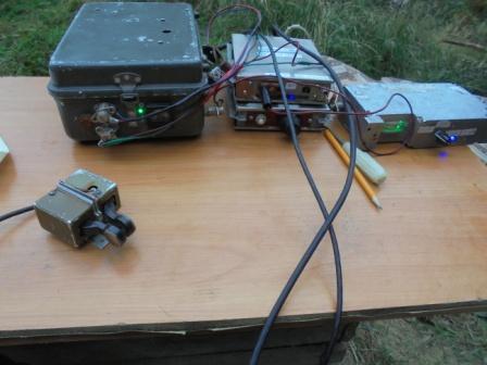

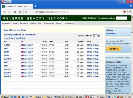

Выходил в леса- поле поддержать "рандеву".
Вот, что-то подобное "селфи".
Прохождение было такое, что можно было думать об улыбках в "селфи".
Единственное QSO, да и то на пределе!
Оператор классный! Но, более на частоте никого...
В общем, чем богаты!
На сообщение сегодня не набралось материала.
