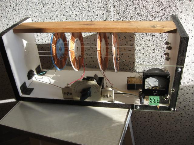

...руки снова зачесались, захотелось собрать двухконтурный детекторный приемник (ДП), попробовать принять на него побольше станций.
В результате получился такой приемник.
Аналогичное желание возникло и у меня в начале века...
Соорудил действующий макет двухконтурного ДП.Контурные катушки были сделаны "корзиночного" типа. Каркасом для них послужили СД диски. Для уменьшения шунтирования контуров, была использована т.н. "детекторная" катушка и для приёма на низкоомные телефоны применён понижающий транс-р 220/6 в. Для точной настройки использовался "S-метр" на головке 10 мкА.
Приёмник испытывался с антенной типа "Дельта" на диапазон 8о м., подвешенной почти вертикально на мачте 22 м. на 9-ти этажном доме. Для согласования антенны с ДП была применена т.н."антенная" катушка.
Связь между всеми четырьмя катушками можно было регулировать в широких пределах. Это позволяла конструкция.
Приём в диапазоне MW сравнивался с приёмом на РП "Казахстан" и показал его высокую чувствительность и избирательность. В диапазоне LW, (при смене катушек), ДП принимал 4 из 7 работающих р/с. Приём проводился в ночное время.

EW1SW пишет:
Выглядит просто великолепно. Мои аплодисменты!
Послушать бы как звучит, если есть возможность и сохранился.

EW1SW,
отличный конструктив! И позволяет безболезненно проводить разные эксперименты и модернизации.
