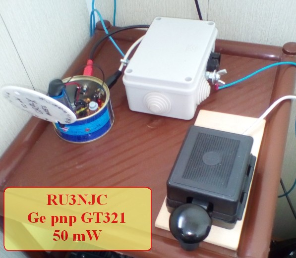

Виктор RU3NJC запустил свой Авангард на 14057 кГц. ГТ321 50 мВт, антенна луч 38 м

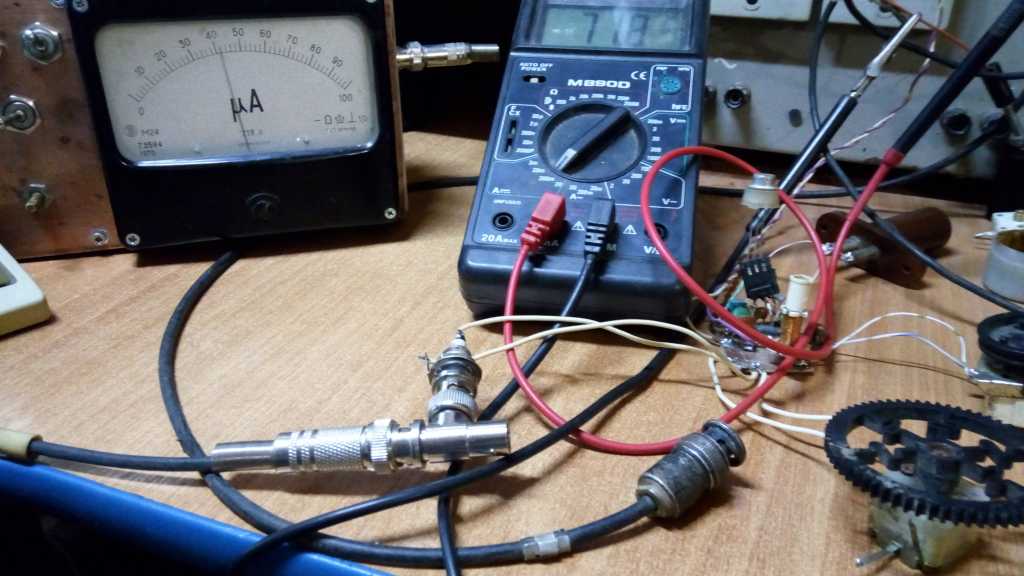

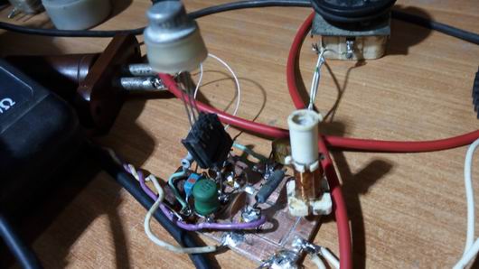

Ничего нового я не придумал...
Схема от Виталия, "печатка" - по-моему как у Вас.Дроссели из какой-то аппаратуры.
Транзисторы - то-же по сусекам наскребал пару десятков Ну, и, конденсаторы переменные от приемников, один от китайского, другой, правда, от нашего детского набора 60-х годов...
Антенна Инвертед V.
Вчера поменял транзистор, и появились скиммеры. Даже один из Франции меня зарегистрировал.
Сейчас подводимая мощность Если честно, то пока не разобрался... ток показывает 79mA, а на нагрузке 50 Ом 0,2 Ватта (3 V), если верить показаниям ВК7-9. Буду еще разбираться. Что интересно, при 10v питания грелся транзистор, а добавил еще 2V, перестал греться.

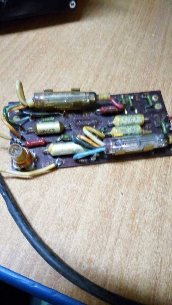

Но у меня есть небольшая заготовка, попробую ее как есть применить. Это диапазонный кварцевый генератор от РСО-5, на 1Ж24Б и 1Ж29Б, но пока нет блока питания. Как сделаю, тогда будет сильно похож на спутниковый передатчик.
Забыл добавить, частота кварца 7011 кгц, может кто и услышит...

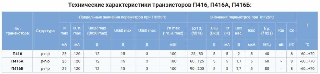

Виктор, а какой транзистор стоит в авангарде? Если П416 или Г308 и подобные, то в ставшей уже стандартной схеме (RX3G,UY1IF, RW3DF) при R в базе равном 24ком и резисторе в эмиттере равном 100-150ом, ток коллектора -20-25ма в зависимости от бета транзистора. При таком режиме на выходе на резисторе 50 ом имеем- 2,8-3,3в пиковые ( измеренные самодельной детекторной головкой к мультиметру). Выходная мощность- 70-90мвт( На диапазоне 14мгц). На 40м может быть и до 130-160мвт. КПД при этом примерно 0.4. Это генератор, а не усилительный каскад.
Большое подозрение, что выход вашего авангарда не согласован с 50 омами. Если у вас стоит Г-образное звено, то его номиналы для 7МГЦ и стандартного режима - 3мкГн и 150пф.

Транзистор П416 , резистор в базе 51к, в эмиттере стоит дроссель 100 мкГн.
емкость 120пФ. это лучшее соотношение, которое я пока нашел...
Но эксперимент не закончен...
Этот, так скажем "Проект", делался только для этого года. Не знаю, буду еще заниматься милливаттами или нет. Единственное, это точно, буду делать передатчик на лампах Hi!
Сейчас смотрю, вроде все так же как и вчера, но ни один скиммер не слышит. Может пока сегодня прохождение не подошло...
Плохо, что нельзя замерить напряжение от авангарда прямо на антенне... У меня наводки -10-15 вольт. Приходится смотреть только на 50 ом нагрузке. Правда антенна по приборам показавет 50 ом.

По поводу вашего Авангарда. Ток коллектора транзистора? И номиналы выходной цепи? Большое напряжение при подключенной антенне - явный признак, что идет генерация, кроме частоты кварца. Дроссель в эмиттере лучше заменить на резистор порядка 100-150 ом. В мощности вы не потеряете, 100-160мвт вы все-равно получите.

Виктор, ВЧ напряжение на выходе ТХ нужно мерить только на 50-омном резисторе при условии, что контур настроен и согласован с нагрузкой 50 Ом. Тогда измерения ВЧ старым добрым ВК7-9 будут объективными (у меня такой же прибор). Мерить ВЧ на антенне, и уж тем более без антенны и без нагрузки - это ни о чем. Ток коллектора 70 мА это тоже что-то чересчур. Я собрал много QRP-X TX с разными транзисторами npn/npn. Обычный ток 20-25 мА при питании 12 вольт при настроенном и согласованном контуре. У П416 максимальный ток коллектора всего 25 мА. Возможно, имеет место возбуд или какие-то ВЧ влияет на показания китайского мультиметра, такое тоже бывало (старые советские авометры - вещь!)

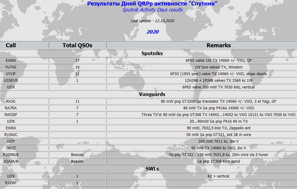

Текущие результаты "спутниковых" дней активности:
Total log:
Oct 4, 2020
EW6X/S - IZ1AWE, YU2TT, OO7Z
RX3G/V - DJ2SX
US5EVD/S - UI7K
Oct 5, 2020
RX3G/V - DL3YEE, YU7AE
Oct 6, 2020
RX3G/V - UR5FA
UY1IF/S - UR7VT, UR5FA, G3XJS, DL4EPM
RA7RA/V - RA7R, YO3BL
Oct 7, 2020
RX3G/V - SQ2DMX, DL9UFJ/p
RA7RA/V - IK3OII
RW3DF/V - UA6EED/p
UY1IF/S - CT7/K9PM/p, IZ2XAO
Oct 8, 2020
RA7RA/V - SM7WMU, RA7R
RW3DF/V - DL3YEE
RX3G/V - OK1RAD
UY1IF/S - SQ2DMX, OK1RAD, DL2HRF, OE3BBC
Oct 9, 2020
RX3G/V - S51RU/p
RW3DF/V - RA1QD
R1CAF/SWL - R2DNN/B
Oct 10, 2020
RA7RA/V - DL5AVJ
YU7AE/S - OH3UQ/p, UA1AEC, R1LB, R1BGK, RX3G/V, RU8R/6, SV8/HB9FIH, PG4I, PE1FJN, F6EJN, F6HKA, CT1DGH
RX3G/V - YU7AE/S, OM6TC, OK1FQT
Oct 11, 2020
EW6X/S - LB8IG/p, HB9DAX, S57RT, IK2CKR, DL3YEE, DL4ZBY, E7/Z35M, 2E0XET, GM0GAV/p, LZ2AF, M6GYU/p, ON5UK, SV8/DL4FO/p, F8GFA
YU7AE/S - EW2QQ, R1AR, M6GYU/p, SQ2DMX
RW3DF/V - RK4PA/p, EW1CY, LZ1891AO
UI7K/V - S52AW
Oct 12, 2020
UY1IF/S - DL3YEE
RA7RA/V - UA3TCQ
RW3DF/V - R4ACY
