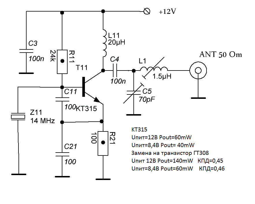

Перепаял "Авнгард" по вашей схеме, ток около 25mA (U=12v), смотрю за скиммерами, пока ничего нет
Sputnik QRPp Activity Days 13 Окт 2020 06:18 #51308
  • Сообщений: 2258
  • Репутация: 245
Виктор, все-таки интересно, почему у вас ток коллектора был 70 мА? Причину нашли?
Sputnik QRPp Activity Days 13 Окт 2020 08:15 #51310
Привет авангардистам! Я нашел свои старые эксперименты по схеме Мичигана, так там ток заметно зависел от настройки контура и мог быть очень заметным (свыше 100 мА)

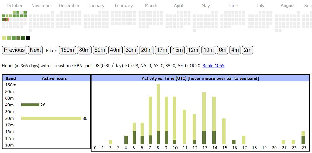

Споты за пол-октября двух полуваттных маячков R2DNN/B - на 20 и 40 м:
40-метровый "Св. Герман" ловится скиммерами ES3V, UA4M и двумя шведами - SM7IUN и SJ2W.
От однотранзисторного 150 мВт передатчика на 40 м ни одного спота. Но надо попробовать им попередавать на 20 м.

Влад, твой маяк услышал Павел RA7RA. Вот его сообщение в группе в Вайбере:
"0710 принял маяк "R2DNN/B 117 389" RST 589". Он только не указал частоту. Скорее всего, 20 м
Sputnik QRPp Activity Days 13 Окт 2020 12:42 #51313
  • Сообщений: 1464
  • Репутация: 208
Олег, судя по телеметрии, это на 20 метрах: питание 3.89 В, температура 11.7. Передача явно с дерева ).

Причину нашли?
Только что зашел к себе.
Сегодня день был великолепный 23град С, солнышко, немного ветра. В огороде занимались весь день...
Олег, я особо причин не искал... Нр по-видимому Виталий назвал причину.
Я же вчера вечером (ночью) пересобрал его по вашей схеме и сидел смотрел какие скиммеры отзовутся. Был 21:20 UA4M - 2db, потом SE5E и OH6BG попозже...

Я хотел спросить,Олег, а на 3,5 и 7 мГц делали "Авангарды"? У меня нет кварцев на 14 мГц, только 3530 и 7011 кГц... Китайские кварцы на 7030 кГц придут, по-видимому не скоро...Только на складах лежали 10 дней, вчера вроде сдвинулись на какой-то склад консолидации(???).
Я хотел бы узнать есть данные на выходной контур?
Да, и у меня конденсатор в холодном конце практически не влияет на настройку контура.
Но до конца "Космических дней есть еще время немного, может пару связей и проведу...
Sputnik QRPp Activity Days 13 Окт 2020 22:28 #51324
  • Сообщений: 824
Выходной контур Авангарда на 40м - сообщение #51291.

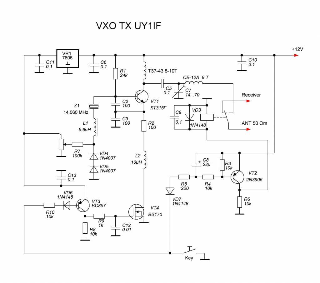

Sputnik QRPp Activity Days 13 Окт 2020 22:37 #51325
  • Сообщений: 824

Правильно 14059, принимал и чуть позже.
