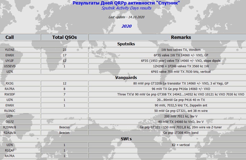

Текущие результаты:
Total log:
Oct 4, 2020
EW6X/S - IZ1AWE, YU2TT, OO7Z
RX3G/V - DJ2SX
US5EVD/S - UI7K
Oct 5, 2020
RX3G/V - DL3YEE, YU7AE
Oct 6, 2020
RX3G/V - UR5FA
UY1IF/S - UR7VT, UR5FA, G3XJS, DL4EPM
RA7RA/V - RA7R, YO3BL
Oct 7, 2020
RX3G/V - SQ2DMX, DL9UFJ/p
RA7RA/V - IK3OII
RW3DF/V - UA6EED/p
UY1IF/S - CT7/K9PM/p, IZ2XAO
Oct 8, 2020
RA7RA/V - SM7WMU, RA7R
RW3DF/V - DL3YEE
RX3G/V - OK1RAD
UY1IF/S - SQ2DMX, OK1RAD, DL2HRF, OE3BBC
Oct 9, 2020
RX3G/V - S51RU/p
RW3DF/V - RA1QD
R1CAF/SWL - R2DNN/B
Oct 10, 2020
RA7RA/V - DL5AVJ
YU7AE/S - OH3UQ/p, UA1AEC, R1LB, R1BGK, RX3G/V, RU8R/6, SV8/HB9FIH, PG4I, PE1FJN, F6EJN, F6HKA, CT1DGH
RX3G/V - YU7AE/S, OM6TC, OK1FQT
Oct 11, 2020
EW6X/S - LB8IG/p, HB9DAX, S57RT, IK2CKR, DL3YEE, DL4ZBY, E7/Z35M, 2E0XET, GM0GAV/p, LZ2AF, M6GYU/p, ON5UK, SV8/DL4FO/p, F8GFA
YU7AE/S - EW2QQ, R1AR, M6GYU/p, SQ2DMX
RW3DF/V - RK4PA/p, EW1CY, LZ1891AO
UI7K/V - S52AW
Oct 12, 2020
UY1IF/S - DL3YEE
RA7RA/V - UA3TCQ
RW3DF/V - R4ACY
EW6X/V - HA8WY
YU7AE/S - DK9EM, OH6GAZ, SQ2DMX
Oct 13, 2020
RA7RA/SWL - R2DNN/B
RA7RA/V - SM4EID
UY1IF/S - YU7AE/S
YU7AE/S - RN4AO, UY1IF/S, UC3C, DK1TX
RX3G/V - YU2TT

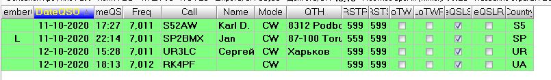

Проведены QSO на "Авнгарде" Напряжение на нагрузке 50 Ом = 2 - 2,2 V
Антенна I Vee,

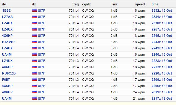

Привожу в порядок монтаж, и в коробочку. Проверил гармоники, есть конечно..., но частотомер уверенно показывает 7011, думаю на основной частоте.
Ночью по расчетам выход был 100 мВт, но ни один корреспондент не ответил, я думаю частота совершенно не для таких экспериментов :-), но скиммеры слышали...
