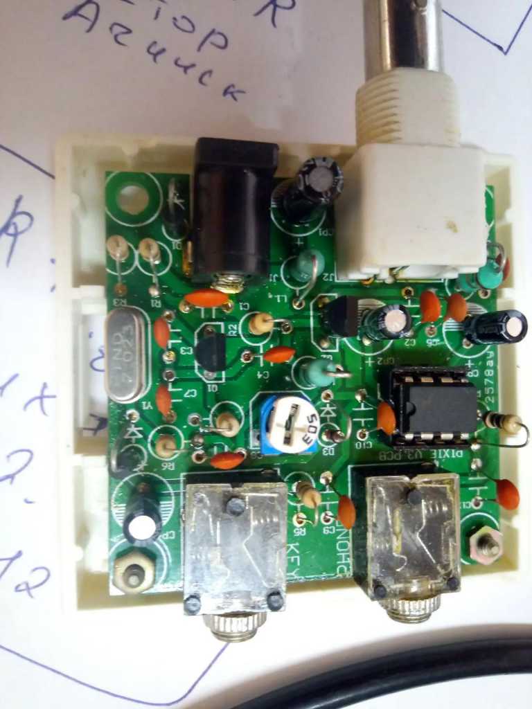

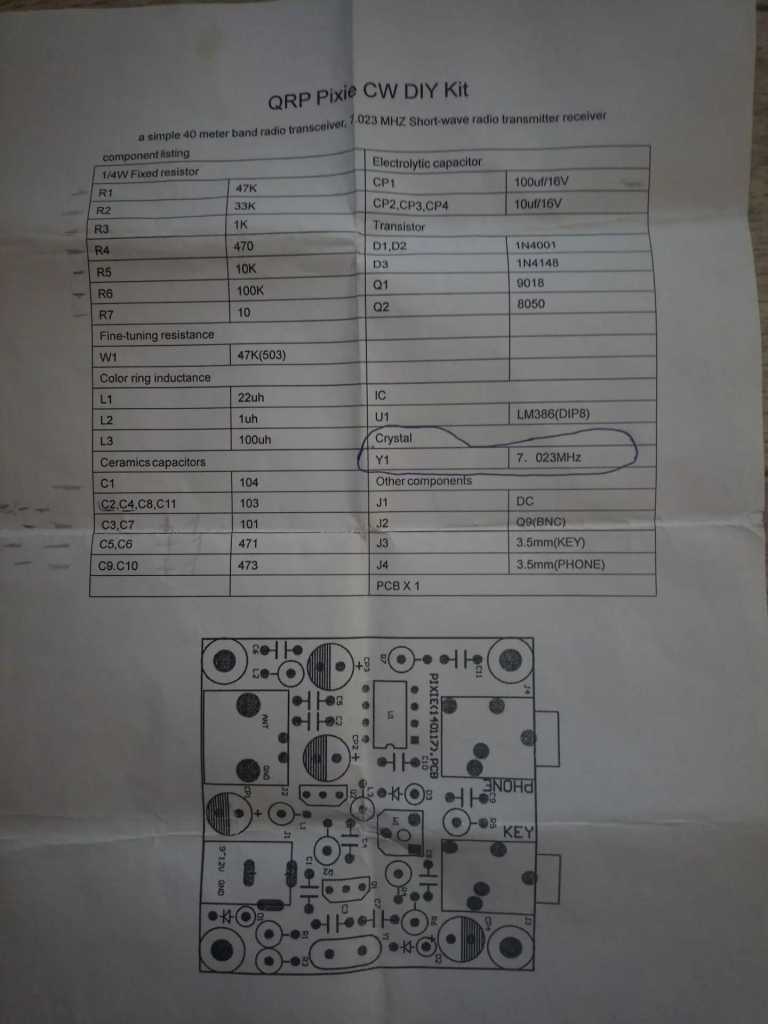

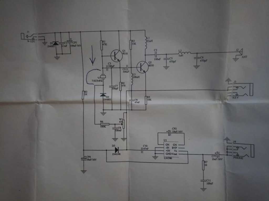

Приедается всё перепаивать,не получается настроить. И снова вопрос что за y1 рядом с кварцем.

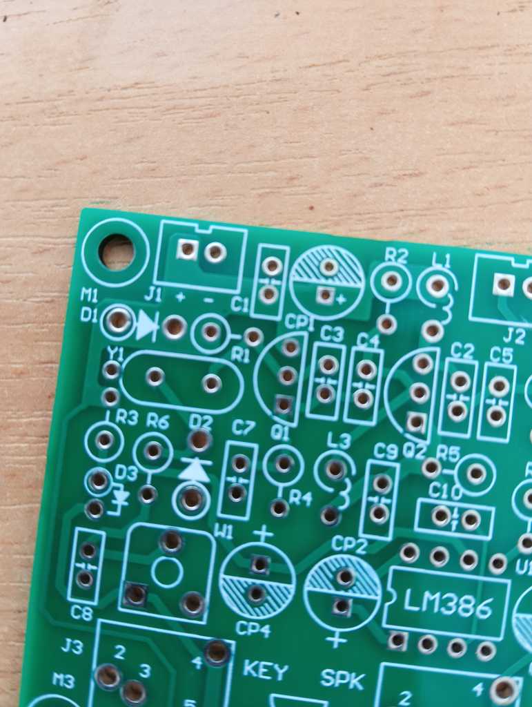

R4WBD пишет:
Вам уже отвечали, кварц это, щас фотку залью

Где обведено там кварц, а рядом Y1или просто так.

На моих экземлярах китайских пиксиков контактная площадка под маркировкой Y1 имеет соединение с общим проводом. Я предполагаю, что это для трехногих резонаторов, либо резонаторов других типоразмеров.

R4WBD пишет:
Выше уже пояснили, у меня так.

Если дырка возле букв Y1 имеет контакт с "массой", значит она предназначена для заземления корпуса кварца. Не ломайте свои головы.
