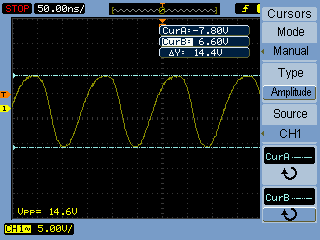

Осциллограммы и спектры моего "Пиксика".
Сигнал:
Спектр сигнала в полосе 1...200 МГц:
Спектр сигнала в полосе 6.8...7.2 МГц:
Спектр сигнала в режиме приёма в полосе 1...200 МГц:
В режиме приема излучаемая мощность на основной гармонике около 1 мВт.
Спектры сняты через аттенюатор 20 дБ.
Отмечу хорошее подавление высших гармоник. :)
