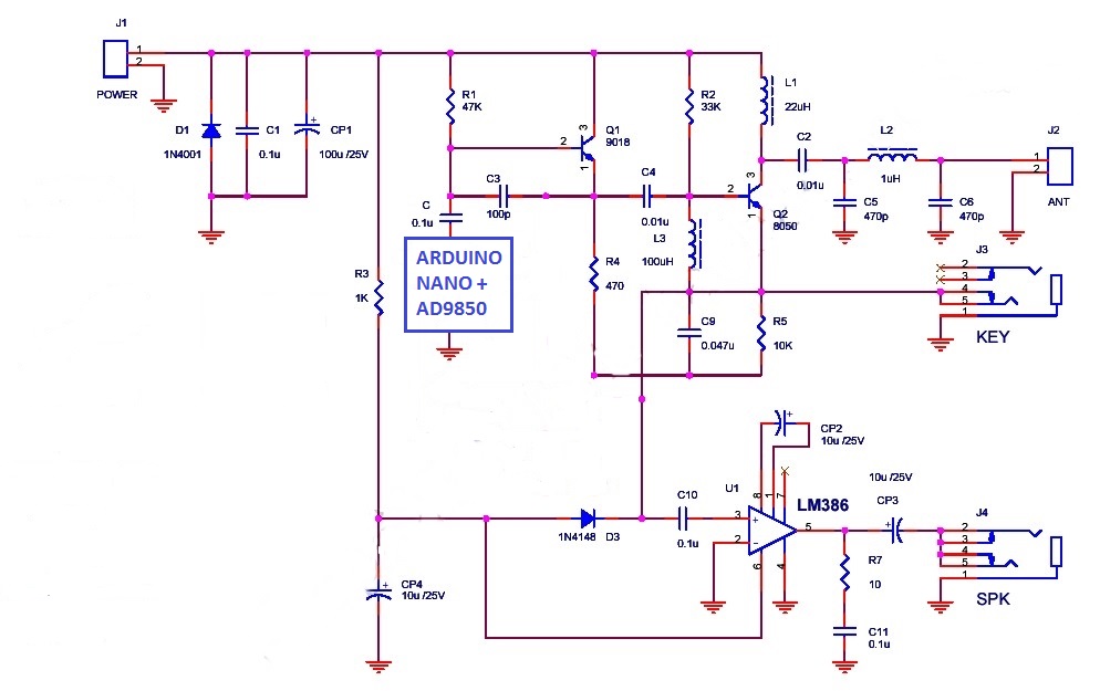

Приветсвую форумчан, решил заменить кварц в qrp cw pixie на синтезатор, за основу взял arduino и AD9850. Как видно был удален кварц Y1 диод D2 конденсаторы С3, С7, С8, резисторы R6 и W1. Сигнал с AD9850 через конденсатор C 0.1uf подается на базу транзистора Q1.

А выход с генератора на пикси напрямую или через буфер? И для комплекта саму прошивку скетч не помешало бы архивом выложить. В общем вам плюсик за труды.

  • Сообщений: 7
скеч тут
Сигнал с генератора подается напрямую без буфера.
